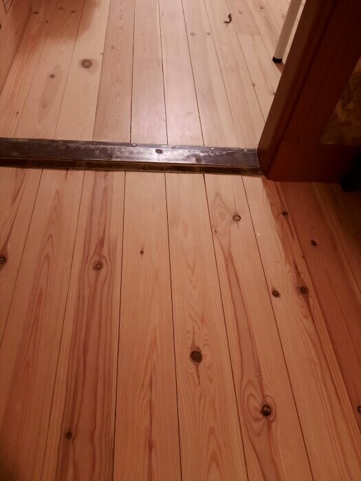

Jag har lagt furugolv i 5-6 rum där de flesta är hårdvaxoljade (osmo) och ett rum är skurgolv som skuras högst sporadiskt, kanske 2-3ggr per år. Använde OSMO 3040 + OSMO 3062 och de äldsta rummen var 10-12 år sen vi gjorde. Där håller golven fortfarande väldigt bra, kan nog klara 10 år till innan det är dags att bättre på de. Trappan som gjordes för 10 år sen använde jag hårdvaxolja med "anti-rutsch" och den är väl använd och skulle nog behöva slipas o ny-göras på slit-ytorna.
Gjorde ett test med linoljevax och jämförde med hårdvaxolja och det var riktigt usel slitstyrka! (Vill någon ha 3kg vitpigmenterad linoljevax?! :) )
Kulörmässigt ligger skurgolvet o hårdvaxoljade golvet väldigt nära varande, men ytan är mattare och mjukare på skurgolvet. Hårdvaxoljade golven är såklart väldigt mycket tåligare mot spill.
I bifogad bild är det varsin behandlig på var sida tröskeln. Gissa vilken som är vilken!
Furugolv med två olika ytbehandlingar på var sida om en tröskel, med synliga träknotor och ljus nyansskillnad.
