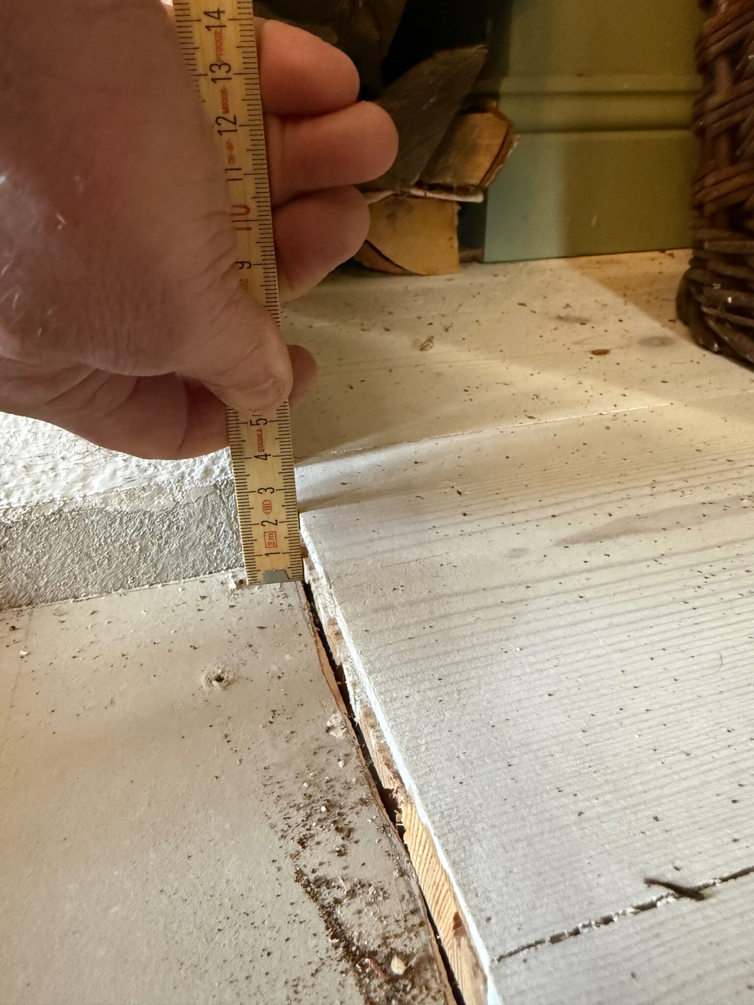

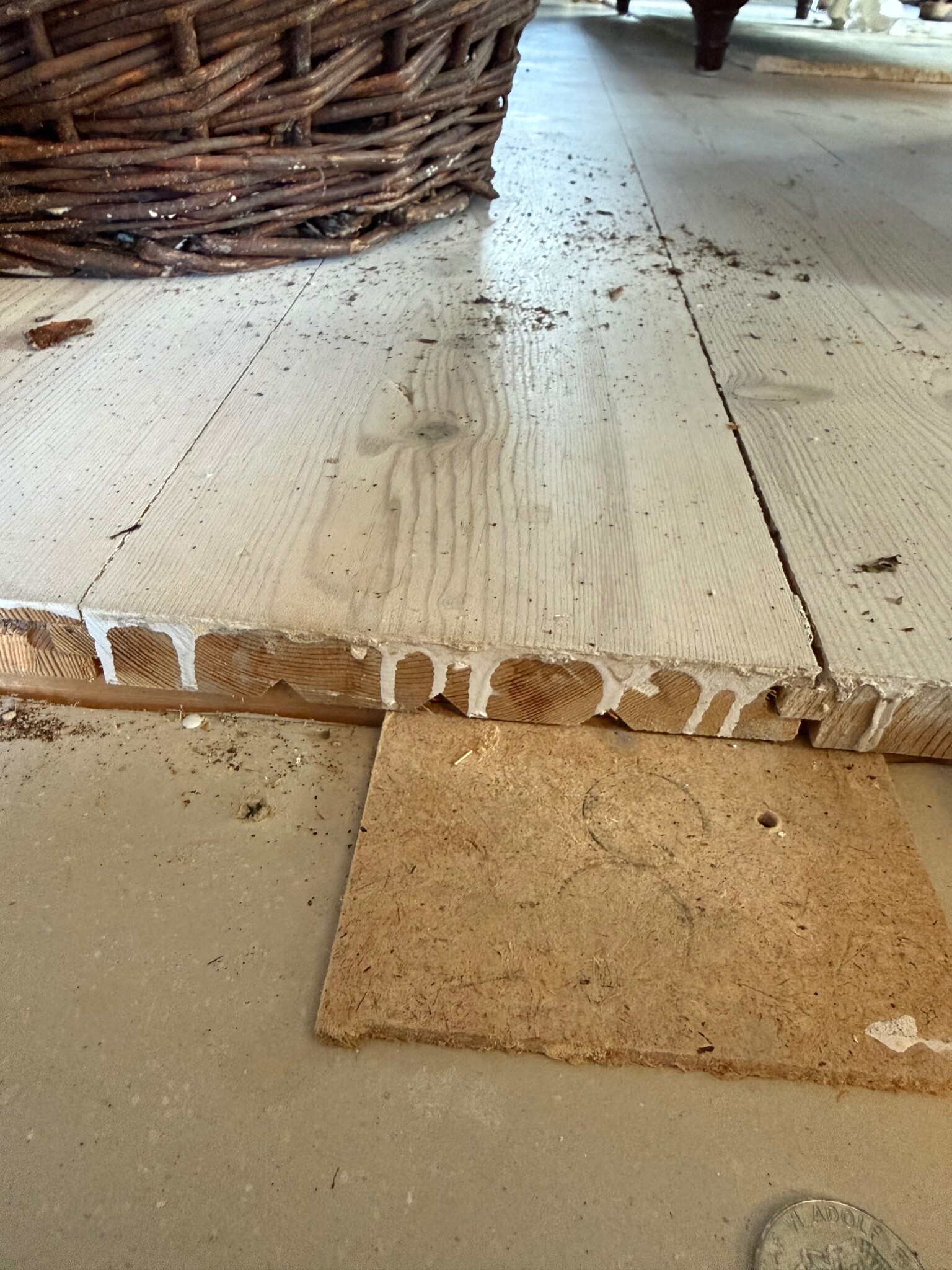

Vi lyfte bort stenen framför spisen och mätte. Det återstår 22 mm av plankan och det är 5 mm ner till not/fjäder.

Är det furu, ser väldigt likt mina grangolv

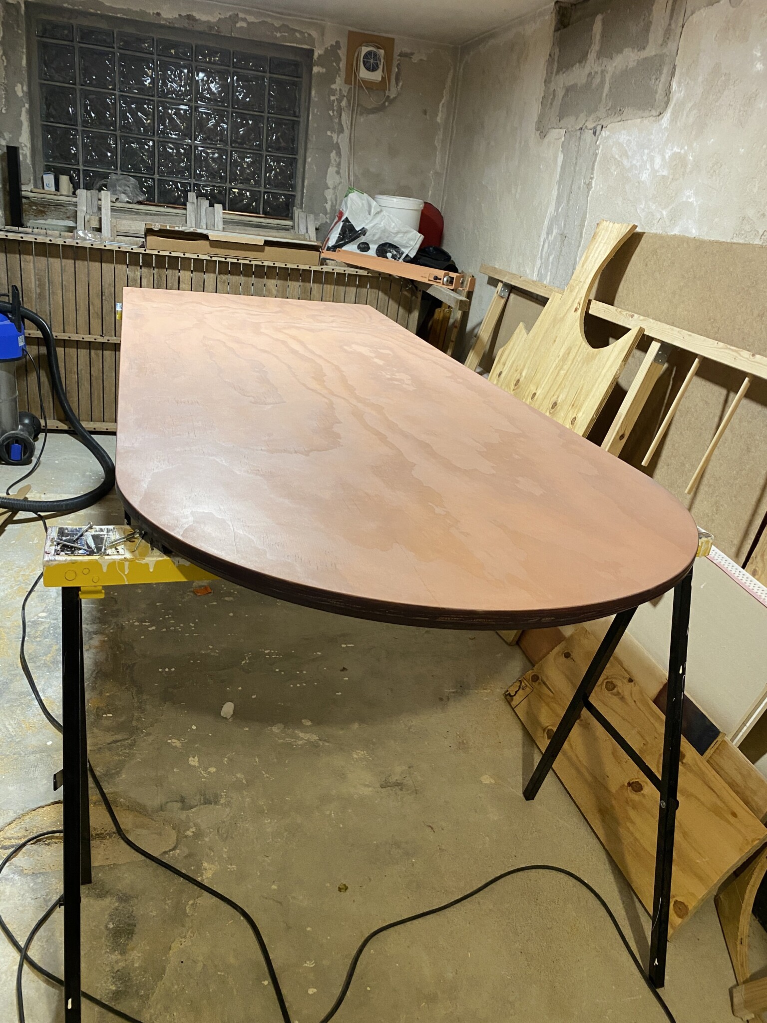

Är lite samma sak tänk tror jag men med mindre möjligheter att välja nyans och lite mer experimenterande. Men det fina är att det går att späda ut till exakt rätt nyans och lägga flera lager. Här är bordet med ett helt annat mål och där avslutade jag med hårdvaxolja ovanpå. Även provat att blanda lite färgad olja/bets direkt i en hårdvaxolja för att ljusa upp lite furuhyllplan. Blev riktigt bra.
