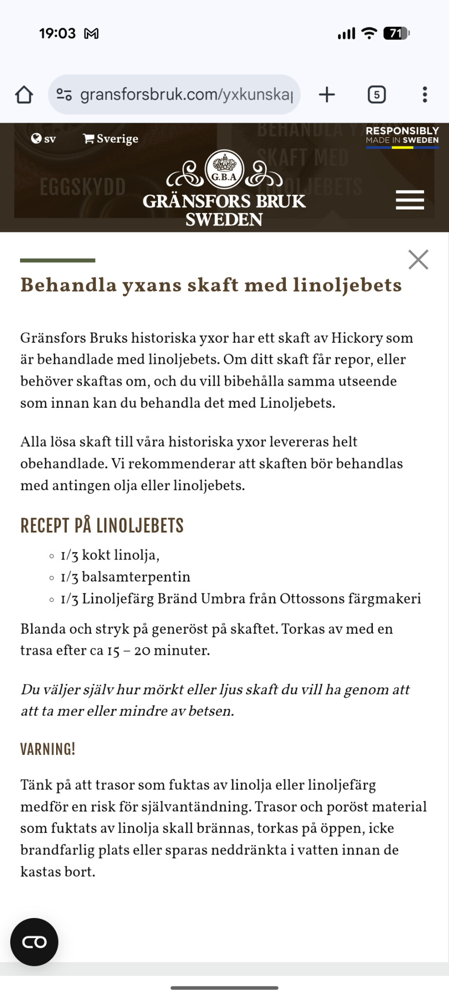

Tack för inputen , kom precis ihåg artikeln från Gränsfors Bruk hur du sköter om yxan , förmodligen gjorde dom så här förr i tiden, någon kanske vet?mattias.rask skrev:
