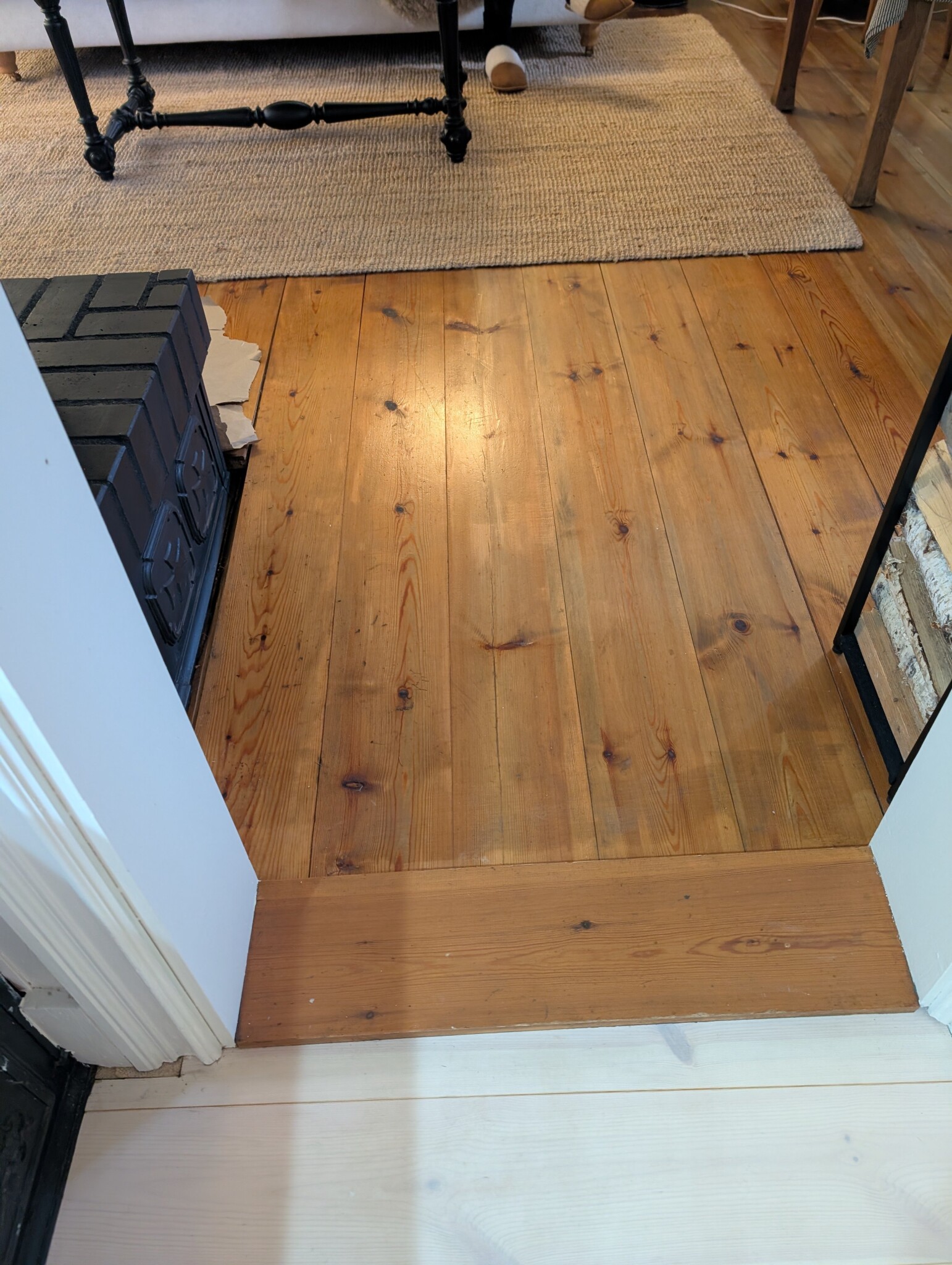

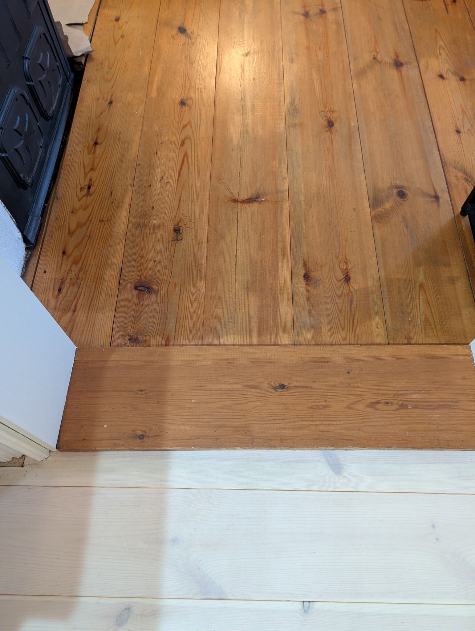

Smaken är som baken, vi köpte ett torp från 1890 där den förra ägaren isolerade golven i köket och hallen och hen tyckte också att det är fint med vitlaserade golv, ja jag vet inte om jag håller med om det - precis varenda liten fluglort syns så jag förstår att artikelförfattaren har skurat bort pigmenten för det kommer jag också att göra och försöka att få en lika nyans som på det gamla golvet! Är det någon som vet hur jag ska gå till väga för att få det att likna det gamla golvet?Redaktionen skrev:

Den naturliga träfärgen känns ju väldigt gedigen i jämförelse där.B Bionicboomer skrev:Smaken är som baken, vi köpte ett torp från 1890 där den förra ägaren isolerade golven i köket och hallen och hen tyckte också att det är fint med vitlaserade golv, ja jag vet inte om jag håller med om det - precis varenda liten fluglort syns så jag förstår att artikelförfattaren har skurat bort pigmenten för det kommer jag också att göra och försöka att få en lika nyans som på det gamla golvet! Är det någon som vet hur jag ska gå till väga för att få det att likna det gamla golvet?
Jag har mycket vitpigmenterad, hårdvaxoljad ek. Och går mer och mer åt att det är bättre utan pigment. När man behandlar med pigment är det ibland lite trixigt att få till en jämn beläggning av pigment.
Ofärgat är bara att lägga på, så jag kör ofärgat ovanpå
Slippa golvet, olja/lacka det och vänta sedan 5-10 år så har det nog gulnat likt befintligt.B Bionicboomer skrev:Smaken är som baken, vi köpte ett torp från 1890 där den förra ägaren isolerade golven i köket och hallen och hen tyckte också att det är fint med vitlaserade golv, ja jag vet inte om jag håller med om det - precis varenda liten fluglort syns så jag förstår att artikelförfattaren har skurat bort pigmenten för det kommer jag också att göra och försöka att få en lika nyans som på det gamla golvet! Är det någon som vet hur jag ska gå till väga för att få det att likna det gamla golvet?
Hmm, undrar om det finns någon form av bets eller dylikt för att påskynda åldrandet,vänta 10 år finns inte på kartan , jobbar inte på det viset
Finns mängder med pigment för att få precis den färgen man vill ha. Har precis gjort ett bord med pigment från linolie.dk. Väldigt kul att jobba med. Går bra att späda för att få just den ton man vill ha. Gjorde ordning ett gammalt vardagsrumsbord i ek, där körde jag många lager teakolja som gjorde den väldigt varm och mörk i tonen.B Bionicboomer skrev:Smaken är som baken, vi köpte ett torp från 1890 där den förra ägaren isolerade golven i köket och hallen och hen tyckte också att det är fint med vitlaserade golv, ja jag vet inte om jag håller med om det - precis varenda liten fluglort syns så jag förstår att artikelförfattaren har skurat bort pigmenten för det kommer jag också att göra och försöka att få en lika nyans som på det gamla golvet! Är det någon som vet hur jag ska gå till väga för att få det att likna det gamla golvet?
Jag hade testat vit lasyr och efterbehandla med vanlig trägolvs olja. Jag har ett oljat mörkmetsat Ekgolv som legat i 17 år, skitsnyggt fortfarande. Överlevt 2 barn som släpat saker som repat golvet, bara att olja över så blir det som nytt igen. Lite mer jobb med det såklart eftersom det behöver underhålls oljas med jämna mellanrum men jag hade lätt valt det igen.Redaktionen skrev:

Tack för all input, vitlasyr går fetbort har haft marmor golv på 80-talet,haha, det är vitt och all smuts syns. Mattias är inne på rätt spår, Tack
Vanligt lut utan vitpigment gör att trät blir härligt varmt och gult likt äldre golv. Behandlingen gör även att trät inte ändras mer i tonen med tiden.B Bionicboomer skrev:
Har gjort en del försök då jag har träpanel i ett rum där vi ville bevara den ljusa/vita färgen i furu och få bort risken att den gulnar tiden.
Jag behandlade först all panel med ofärgat lut, vilket gjorde allt extremt gult. och sen för att de skulle komma tillbaka till rätt vita nyans så blev de 1varv med vit hårdvax olja och sen en sista strykning med ofärgad hårdvaxoljaför att få tillbaka lite liv i trät, såg rätt platt och fick en nästan målad känsla med bara de första lagret vit hårdvaxolja.
Blev riktigt bra och bör inte ändra nyans allt för mycket med tiden!
