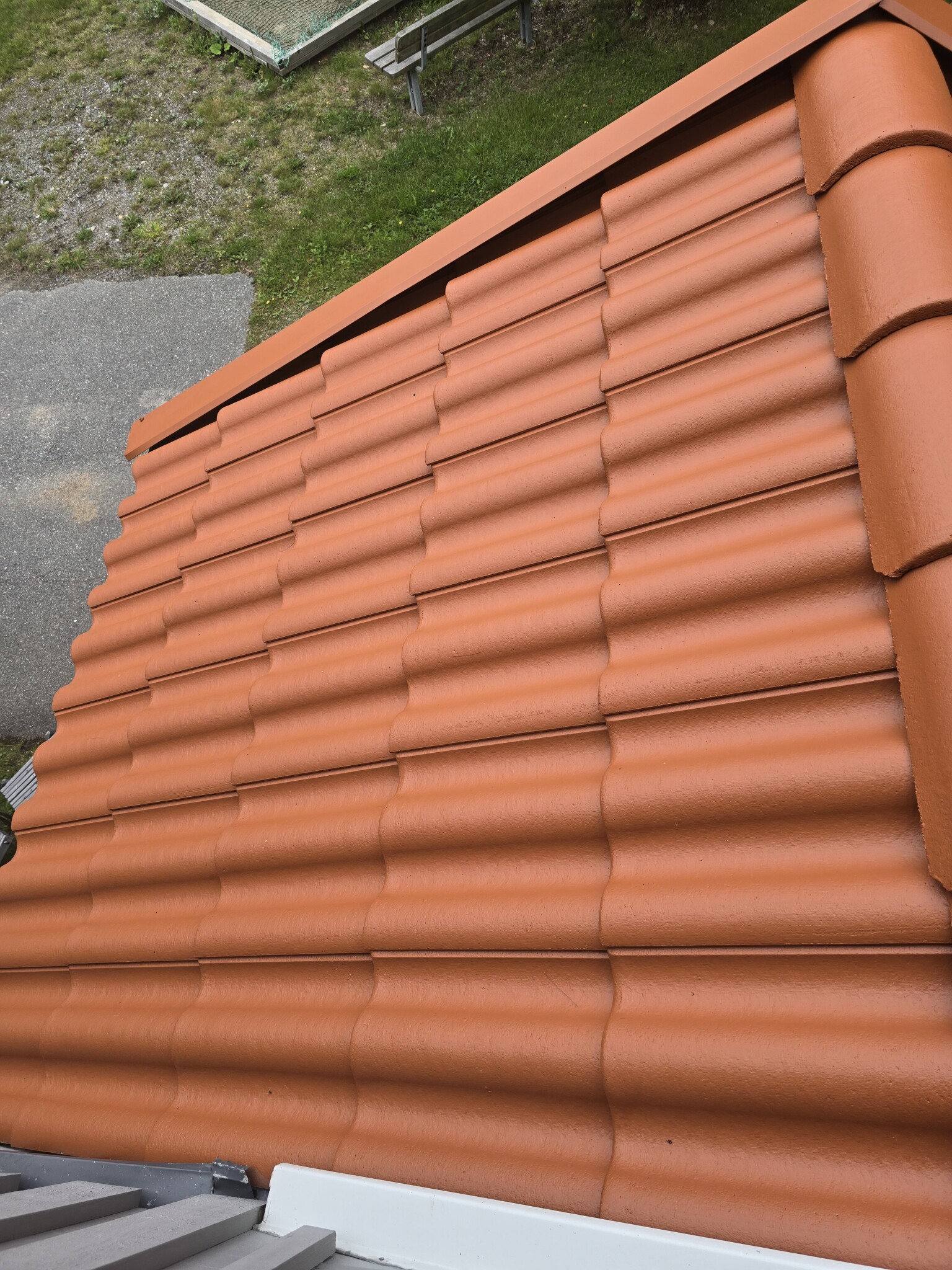

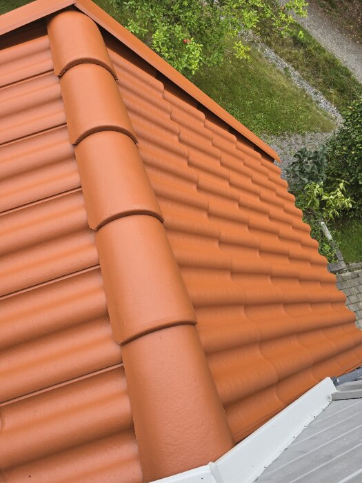

Jag målade taket på farstukvisten med 120mm pensel samt rollade med fin roller på plåtdetaljerna förra veckan. Tyckte det blev väldigt bra. Glömde dessvärre förebild.
Jag köpte 20l Nowocoat takfärg för ca 1350:- från Swepa (som privatperson). De var mycket hjälpsamma med både tips och råd för målningen. :)
Härnäst blir det att fortsätta med det något större carport-taket, som dessutom har något mer slitna pannor.
  • Nymålat tak av farstukvist med tegelliknande pannor i rödbrun nyans, sett från ovan. Gräsmatta och stenlagd yta syns i bakgrunden.
  • Nyrenoverat rött tak av tegelpannor med ny målarfärg sett från ovan, omgiven av grönska.

Såg ju väldigt fint ut det med!
