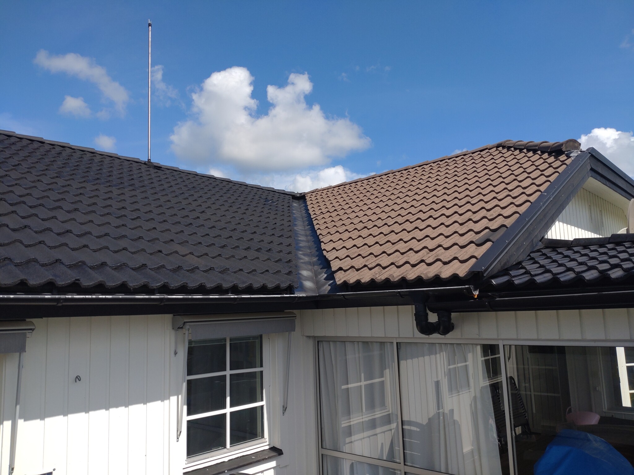

Jag målade mitt tak i somras. Zanda svarta betongpannor från -86. Masonit som undertak.
Pannornas ursprungliga beläggning och sand var i princip helt borta, endast betongen kvar, och färgen närmast brun. Mossa och lavar fick därmed fint fäste. Det var själva anledningen till initiativet; jag har tröttnat på att skrapa mossa 1-2 dagar per år, och hoppas att ny färg håller mossan borta några år.

Bild 1
Högtryckstvättat till vänster. Ingen rengöring till höger än.

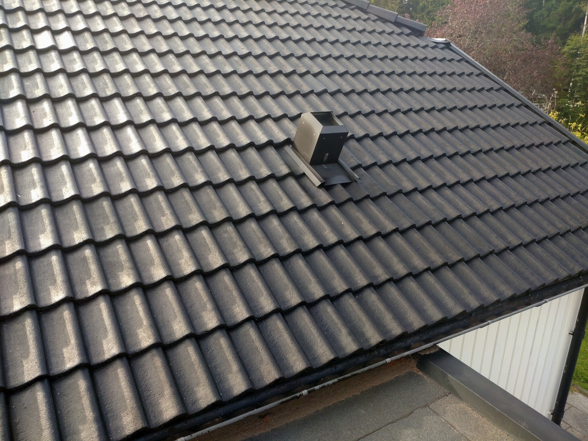

Bild 2
Nån dag efter andra lagret. Lågt stående sol ger skuggor. Nya (lösa) björkfrön.

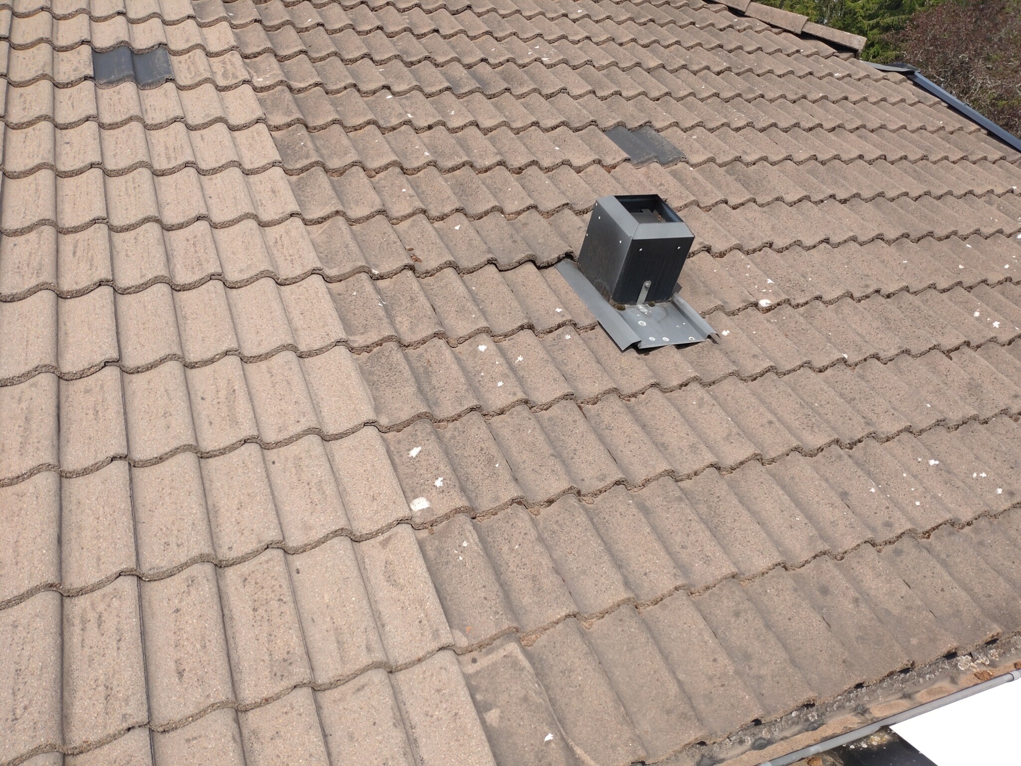

Bild 3
Första lagret till vänster. Man ser var jag missat lite med överlappet. Omålat höger om ränndalen.
