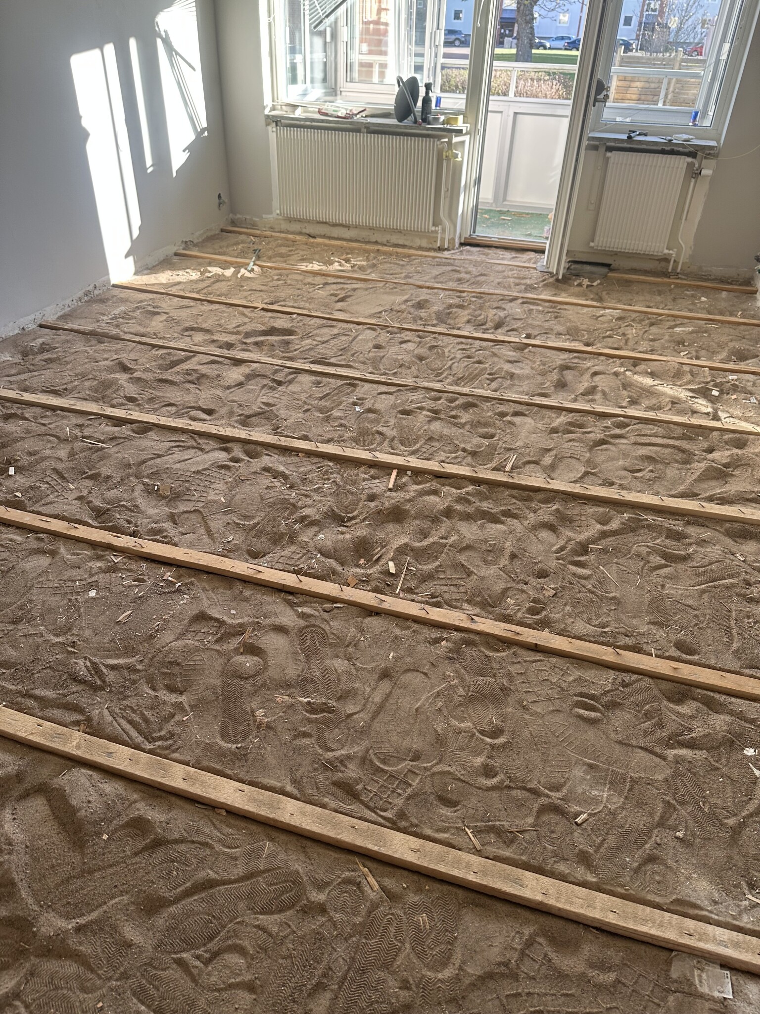

Jag har köpt en lägenhet som är byggd på 50 talet. Plockat bort gamla parkettgolv som var sliten och det är sand under. Hur ska jag göra? Kan jag ta bort reglerna eller måste jag ha kvar dem innan jag lägger nya parkettgolv
Tacksam för alla tips

Man brukar ju lägga det nya golvet ovanpå det befintliga...
Vad ska du lägga för golv?
Tar du bort sanden kan du få återställa det ifall grannen under klagar på ljud. Största möjliga mån ska du föröska spara sanden. Fyll på och dra av mellan referens brädorna
BirgitS
Både sanden och reglarna är "utanför lägenheten", dvs. tillhör föreningens ansvarsområde (om du inte har väldigt ovanliga stadgar). Därför får du inte göra något med dem utan tillstånd av styrelsen.
Eftersom dagens vanliga parkettgolv är betydligt tunnare än parkett från 50-talet eller senare kan det inte läggas direkt på reglarna. Du behöver golvspånskivor emellan.

Normalt tar man inte bort befintligt parkett. Det finns sällan anledning till det.
Det är onödigt extra arbete och ger ett mindre stabilt golv.

Med normala stadgar får man inte röra det som finns under parketten. Kolla stadgarna! Det är föreningens ansvar så man får avgöra det tillsammans med styrelsen.

  • Det smartaste är ofta att behålla befintlig parkett.
  • Kan man inte lägga tillbaka den får man helt enkelt ersätta den med ny parkett av samma typ som den gamla och montera på samma sätt som den gamla var monterad.

det blir svårt eftersom nya parkettgolv är 14mm och 2-3 mm blir det dämpningsmatta och det fastnar balkongdörren.

Lägg 22 mm golvspånskiva, sen kan du lägga vilket golv du vill ovanpå det.

Snälla svara inte i citatet, men ok missade helt att balkongdörren gick inåt, det kan inte vara vanligt. Vad har du för höjd att spela på nu som max?

det finns 23mm parkett som borde funka om du har max c/c 600mm mellan golvreglarna
