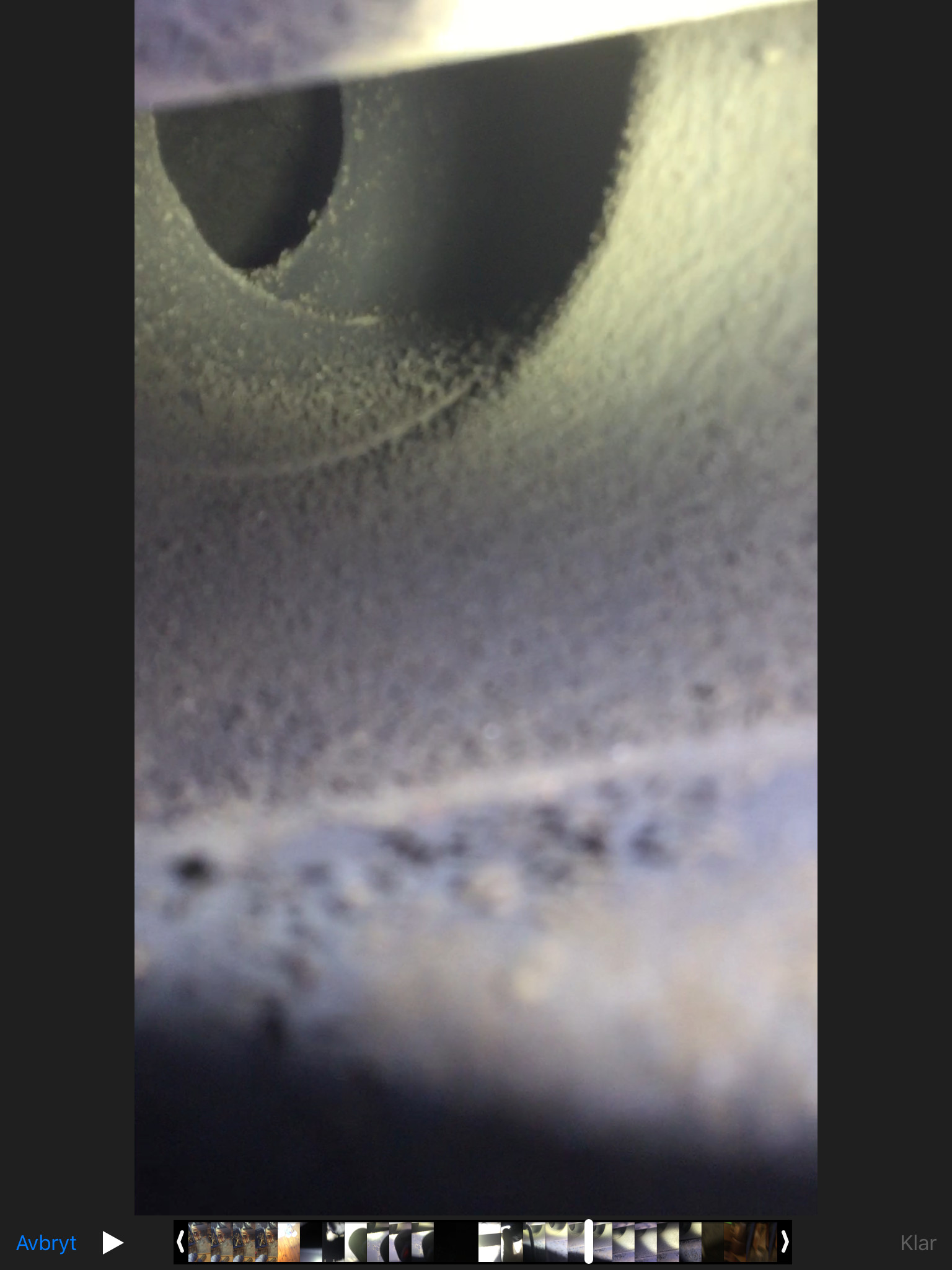

Ok ja tog kort rakt upp.. ser ju inte så farligt ut den vad man kanser här.. nått fel är det ju. När röken bara bolma ut
  • Inblick i rör med sotavlagringar där rök tidigare bolmat ut.

Kanske kan vara stopp längre upp

Detta är hus så inga hyresgäster! Men att all rök kom ut från karminen måste det betyda att det är täppt upp till? Har det inget att göra med ventilation också ska vara drag upp? Men det blir självdrag upp om det är fritt flöde upp till? Eller hur fungera det

Jo, flödet ska vara fritt ovanför spjället. Du styr hur mycket luftflödet ska vara med det.
Nu utgår jag från mina erfarenheter, är absolut ingen expert. Men om du tex har en dörr står på glänt (ytterdörr), så kan det påverka draget.
Du kan prova att tända eld på enbart papper och hålla upp det så långt du når i kanalen. Om det ryker in direkt, så gissar jag att något sitter i vägen.
Eller om du inte eldat på länge, lufttrycket ute, regnat som 17 . Det finns massor som påverkar har jag märkt.
