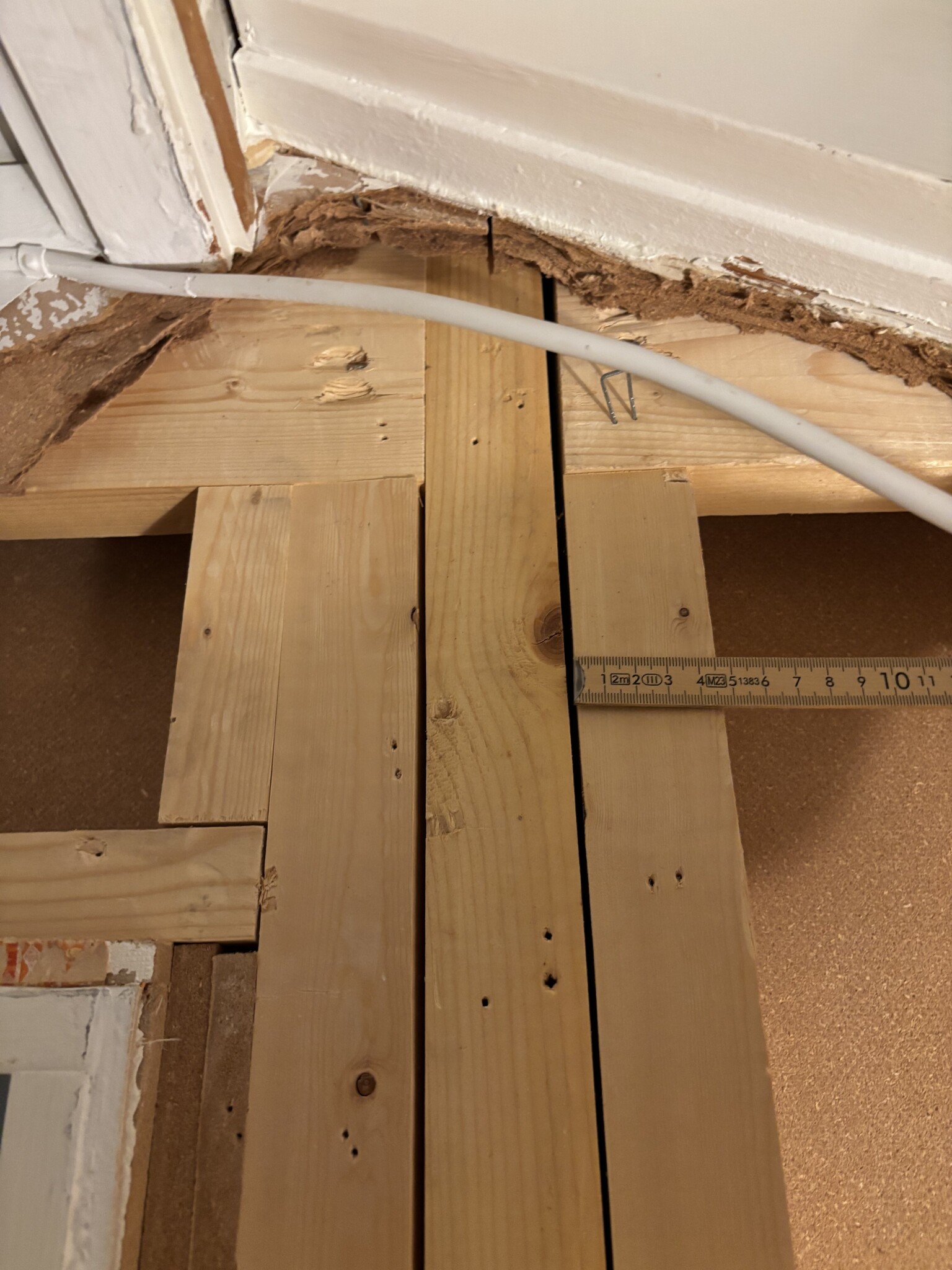

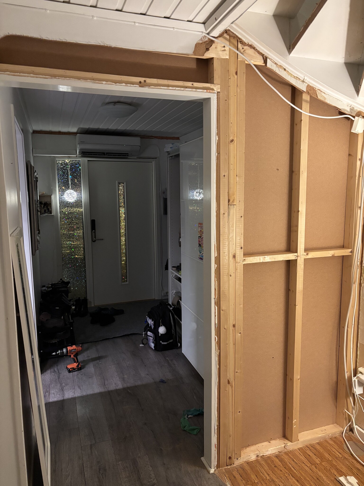

Bor i ett kedjehus från 70-talet. Det är två våningar.I hallen så vill vi bredda öppningen ca 20-30 cm samt öka höjden ca 10 cm. När jag har öppnat väggen ser det ut som på bilderna

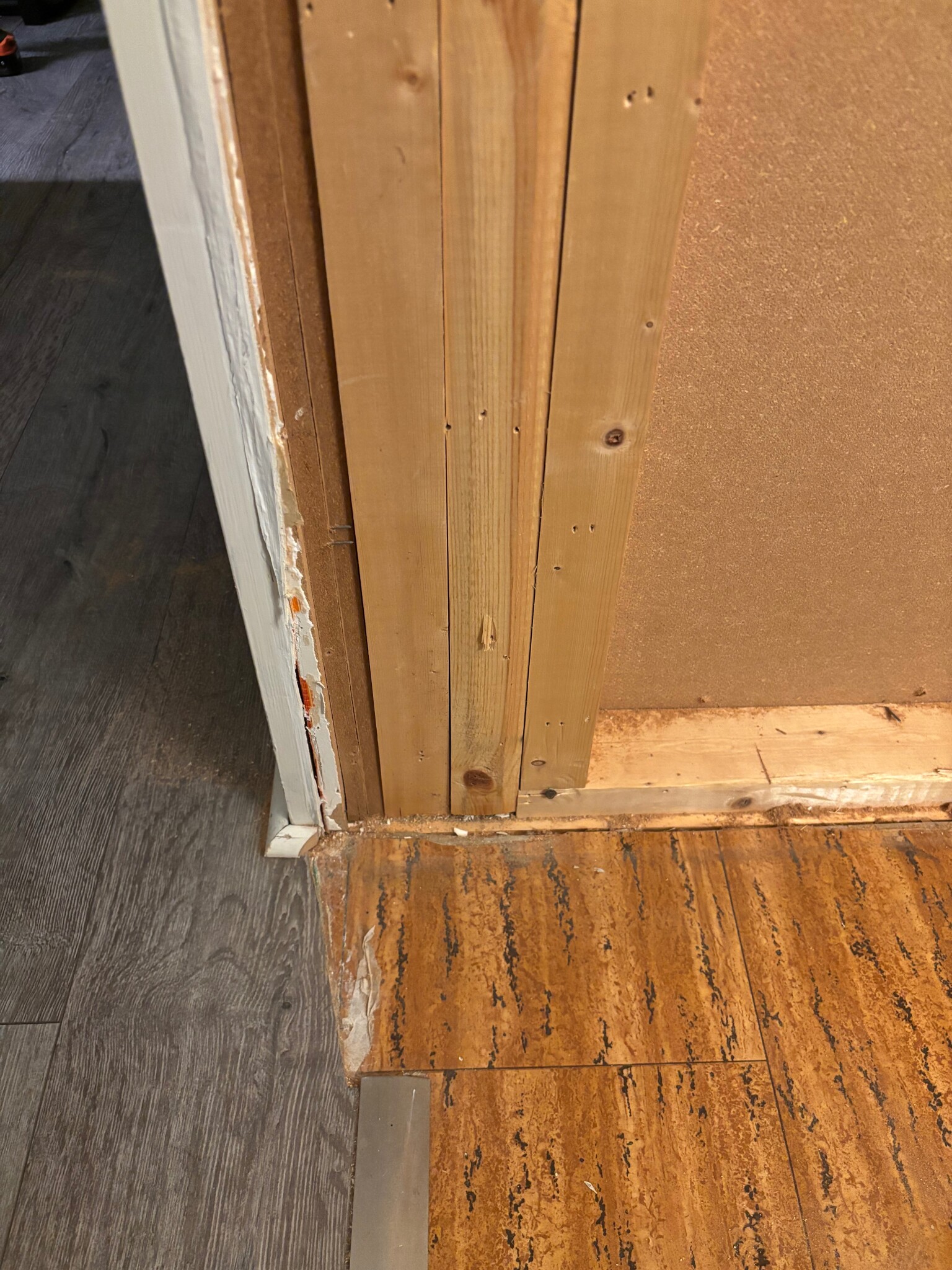

Reglarna på bilden är 45x70 mm.
Trappan går till höger i bilden
Där uppe är det som två ”balkar”som är 35x120mm. De ligger på halva regeln som är utsågad. Problemet är ju att den ena regel som är vid öppningen har änden av den här ”balken” (om det nu är en bärande balk?) vid sig. Om jag flyttar den så har den inget som håller upp änden.
Så är det en bärande vägg tror ni?
Tack på förhand!

Svårt att svara på utan ritningar men spontant hade jag inte gett mig på den där väggen, balken ser rätt misstänkt ut.
Att öka höjden på öppningen går förvisso rätt enkelt.

Ja det är bärlinor på båda sidorna av stolpen så högst troligt bärande.

Höjden går ju helt klart att justera upp till balken.
Men om det nu är bärande vägg, tror ni att det går att bredda den eller är det för omständigt?
Grannarna som har likadana hus har en bredare öppning, men de kanske förstärkt upp!

Beror väl lite på hur brett man tänker sig och desto bredare desto mer tappar man i höjd.
Men någon konstruktionsritning kanske finns på det hela?

Hur ser det ut på vänster sida? Du kan dubbla bärlinan och skruva ihop dom..

Saknar tyvärr sådan ritning där man kan se om det är bärande eller inte!
Går det att ”skarva” ihop dem genom att sätta en dubbla bärlinan? Hur lång på varje sida bör man dubbla den isåfall?

Kolla om kommunen har ritningar, det borde de ha om huset är från 70-talet. Jag skulle inte trixa med det där utan konstruktörsutlåtande. Det är också lite svårt att trappan kommer upp just där. Den där pelaren bär nog en del av trappans vikt också.

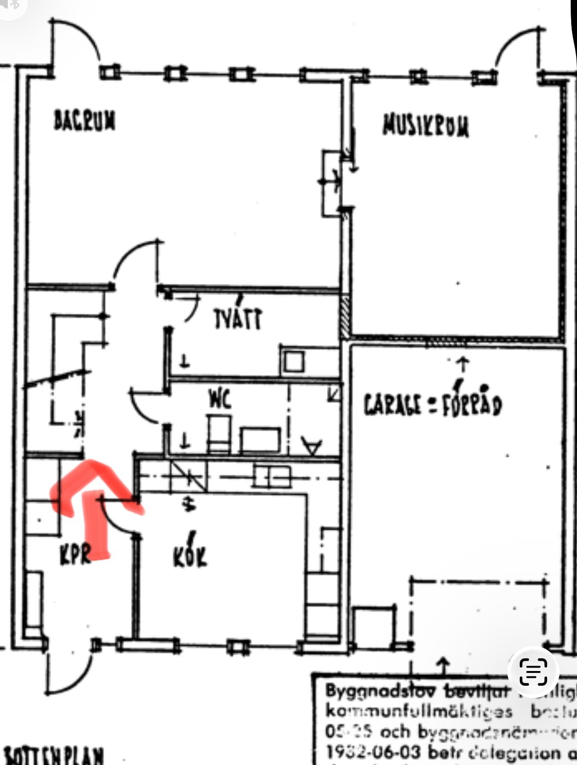

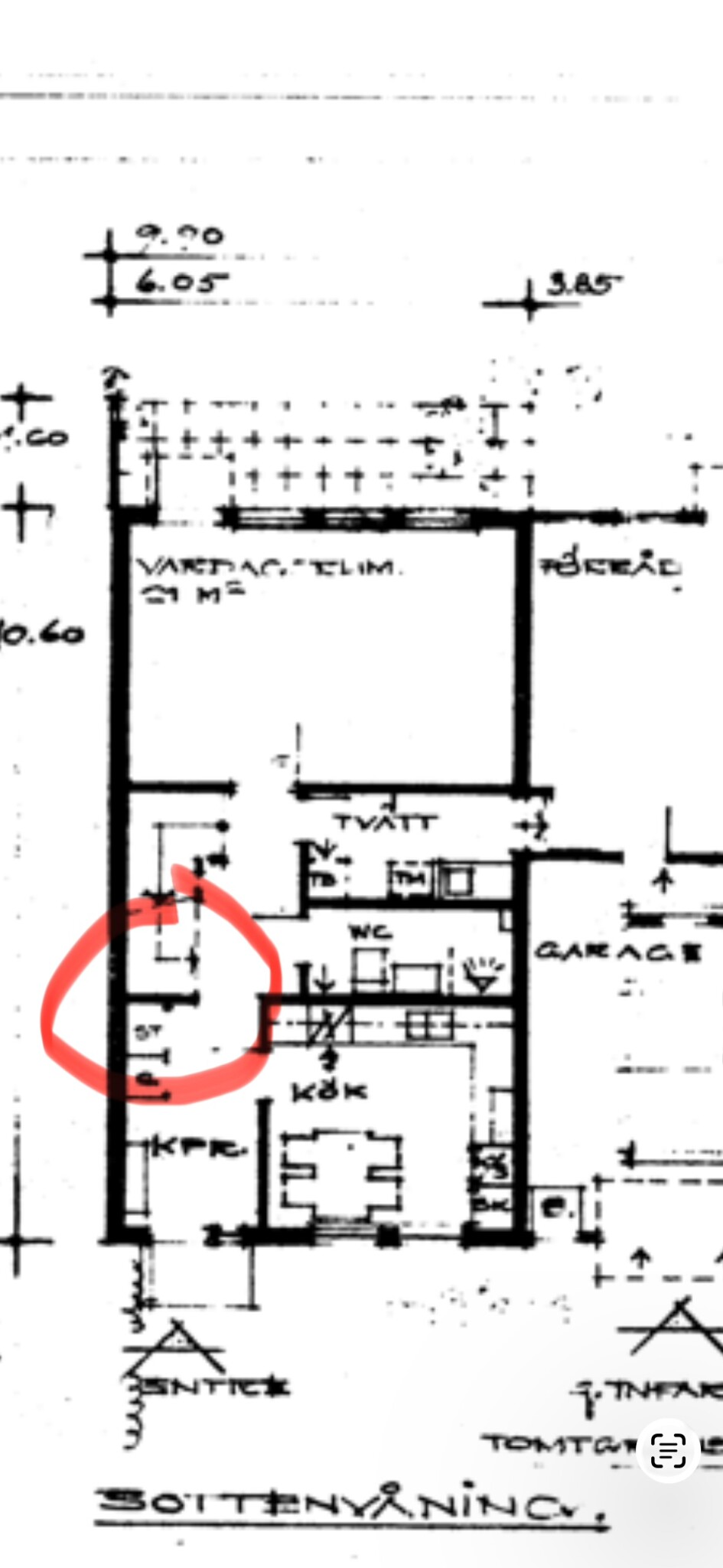

Jag skakade fram ritningar och ringa in den vägg jag som jag håller på med

Om taknocken går höger-vänster i ritningen, är det normalt att en eller två väggar som också går i den riktningen är bärande. Sen kan ju trappan hänga i den också.
