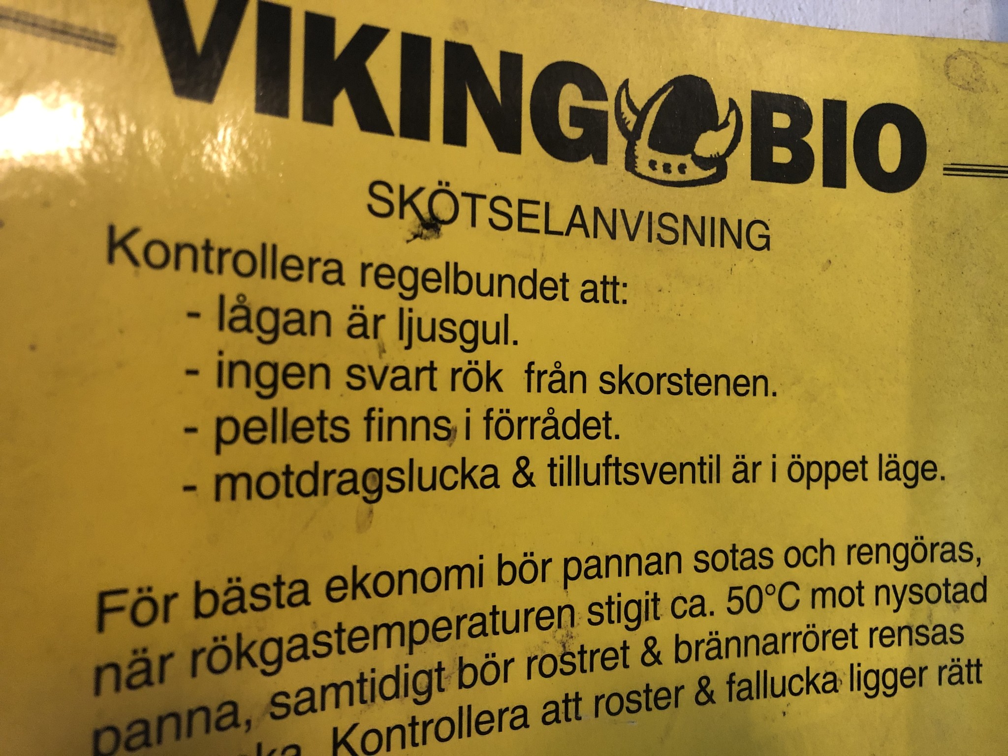

Vad innebär motdragslucka och tilliftsventil?
  • Instruktioner för skötsel av VIKING BIO panna med hänvisning till motdragslucka och tilluftsventil.
