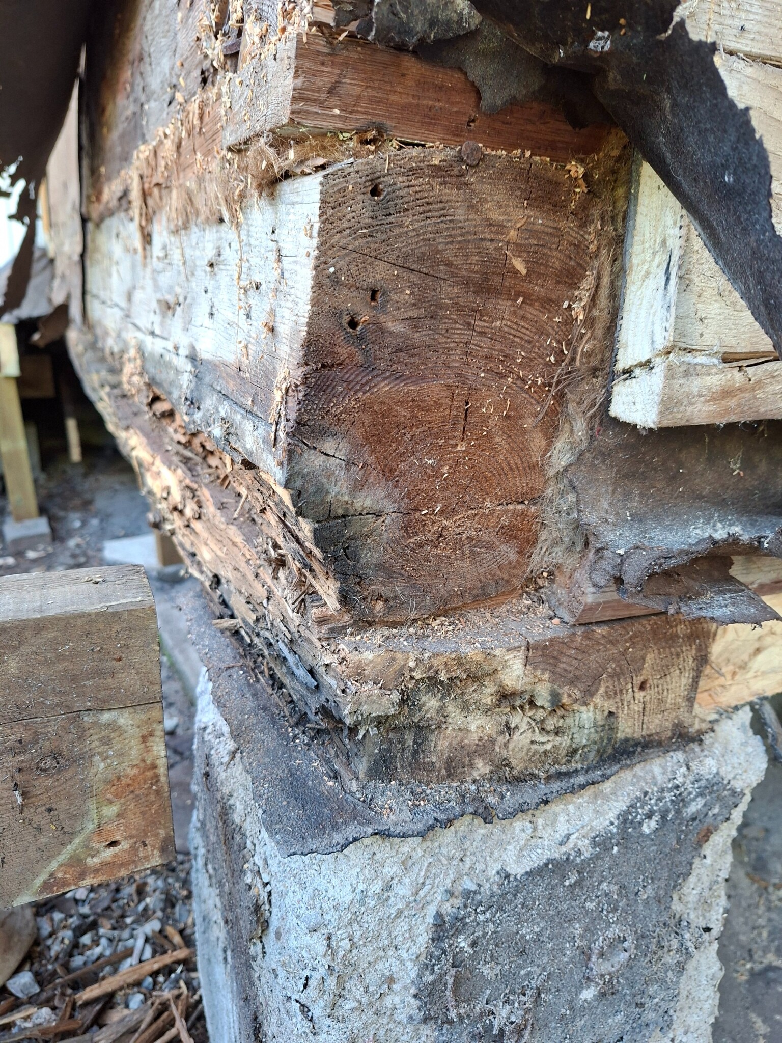

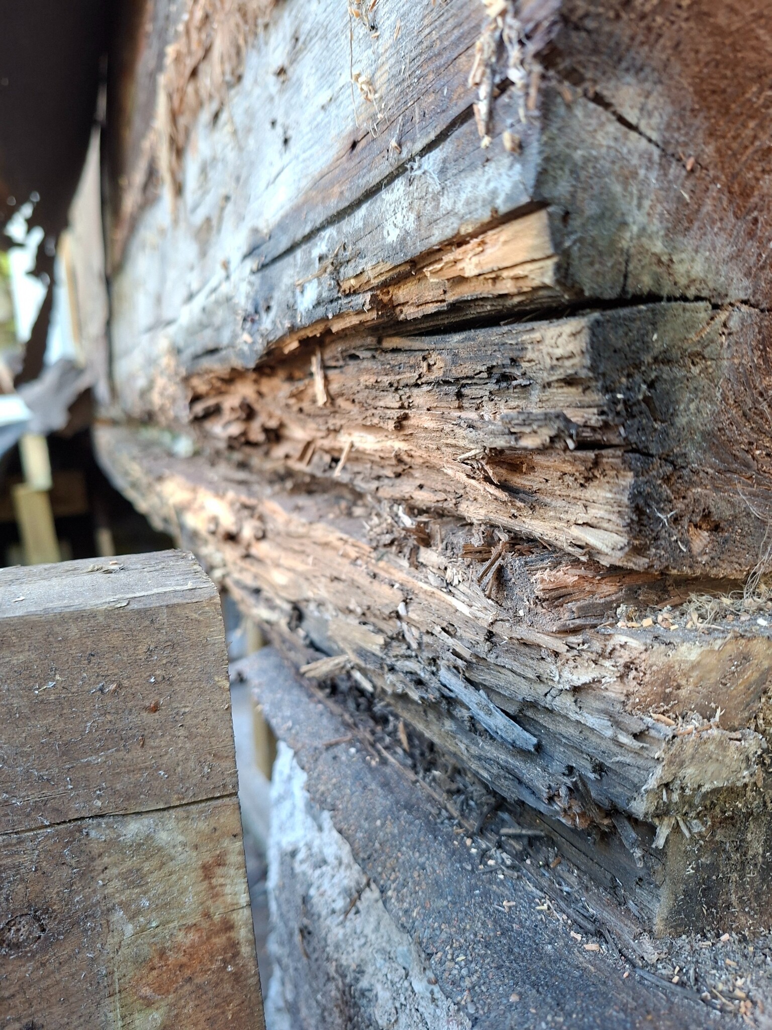

Vad kan man göra?den nedre är ca 220mm bred och 80mm hög men förstört ca 85mm in och den som är över den är bara förstörd ca30mm.

Den nedre ser ut att vara lätt att byta? Den ovanför kan sitta kvar om den inte är mer skadad än bilden visar.
Men hur gör jag?tar jag en pelardomkraft och tar bort ca8cm och inget på den övre?
