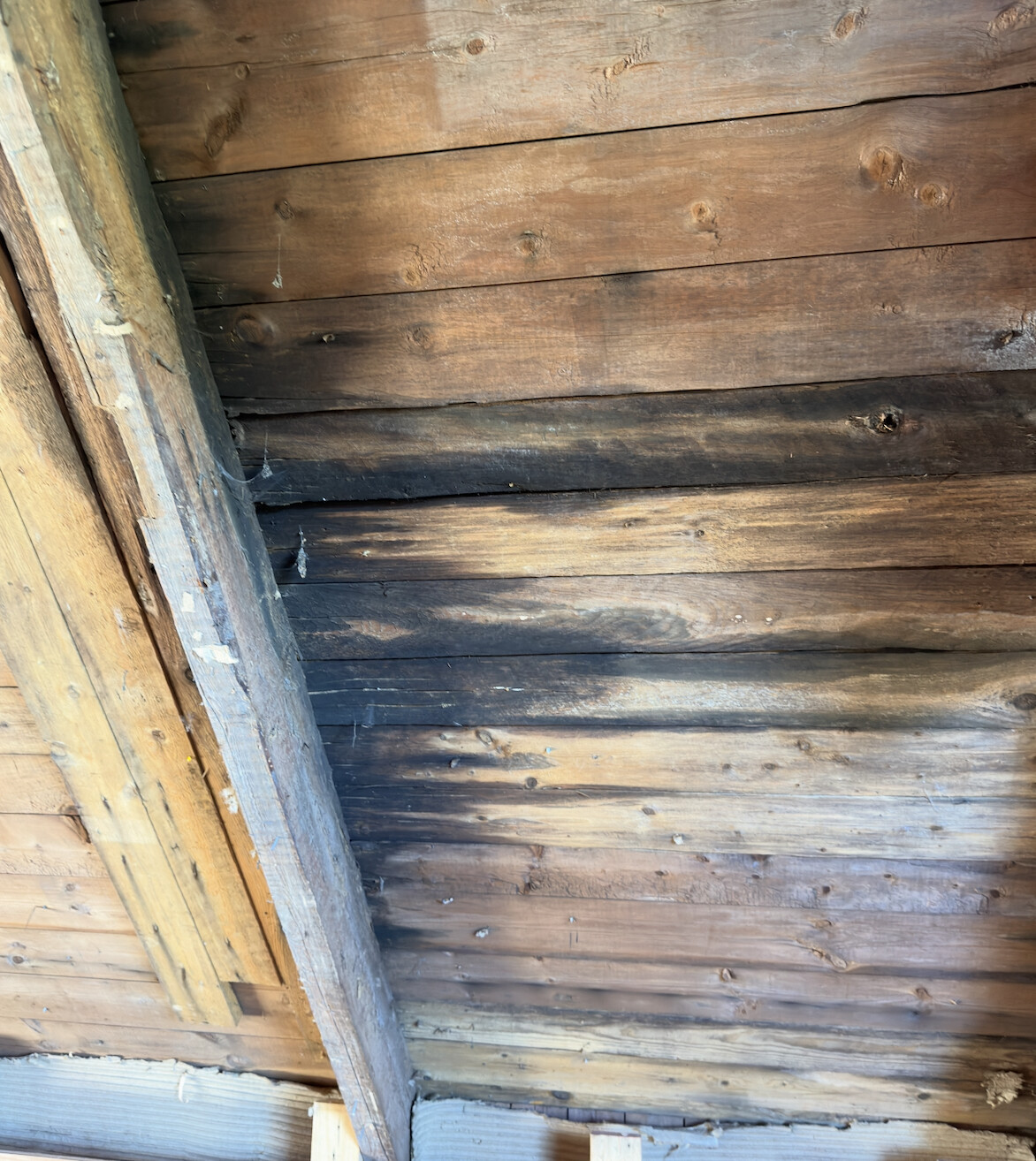

Jag undra hur man ska göra för att byta ut dom här planken som har blivit ruttna. Stugan är över 120 år gammal men dom har satt på ett plåttak.
Ska man bara såga lite mer än de ruttna och köra in nya plank eller hur gör man?

Om det är torrt och det ruttna trät är ett resultat av en gammal läcka, skulle jag inte gjort någonting. Såvida inte taket håller på att rasa in. Vilket det förvisso inte ser ut att göra.

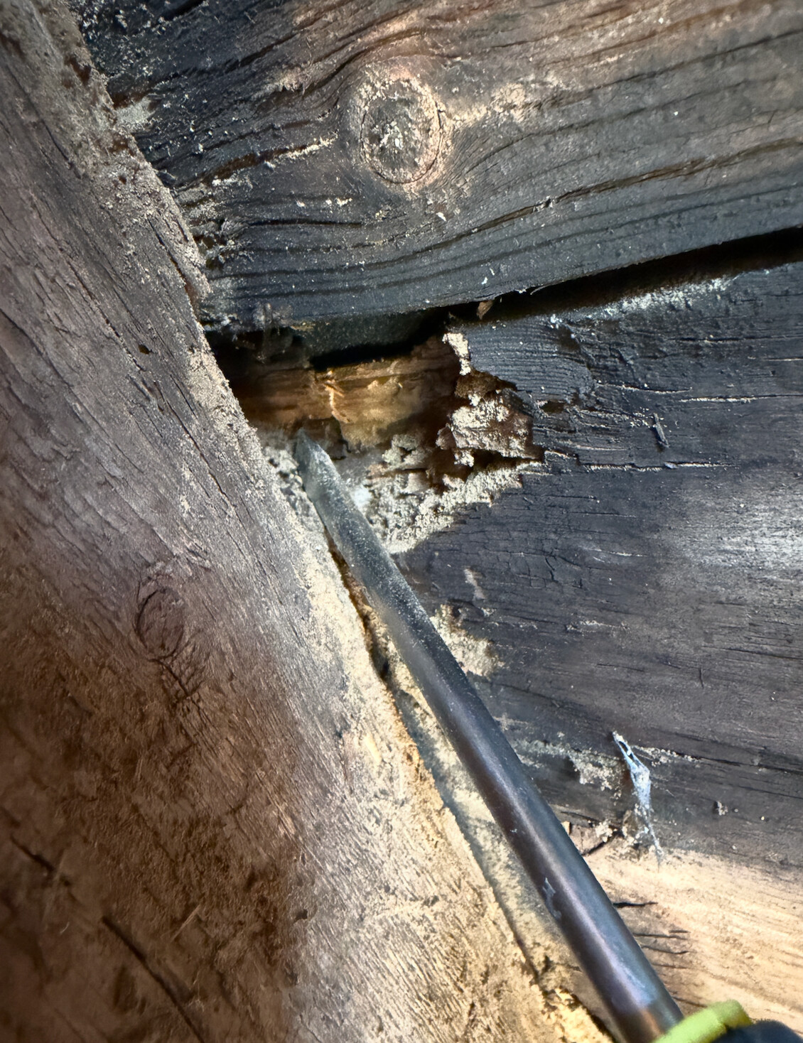

Torr är de och de luktar inget alls. Men så fort jag pillar lite på de så smular de till. De verkar vara en gammal skada. Taket är i toppskick annars och ingen läckage alls sen jag köpte de för ett år sedan

Om du har tid, ork och råd att byta ett plåttak som inte läcker ska du givetvis passa på att byta råsponten och underlagspappen också, är du nöjd med att ha ett tätt tak så kan du låta det vara som det är.

Om plåttaket är i ok skick och inga läckage förekommer. Låt det vara.
Det ser ju ut att vara mer lokalt.

Någon har ju redan lappat på tvärsan på andra sidan takatolen. Du kan ju göra likadant där för att stabilisera upp det som är friskt men sitter löst. Plankorna är ju mest troligt spontade och ett helvete att byta ut. Gör inte det.

Men då gör jag som ni säger och låter de vara. Förstärker de lite för säkerhet skull
