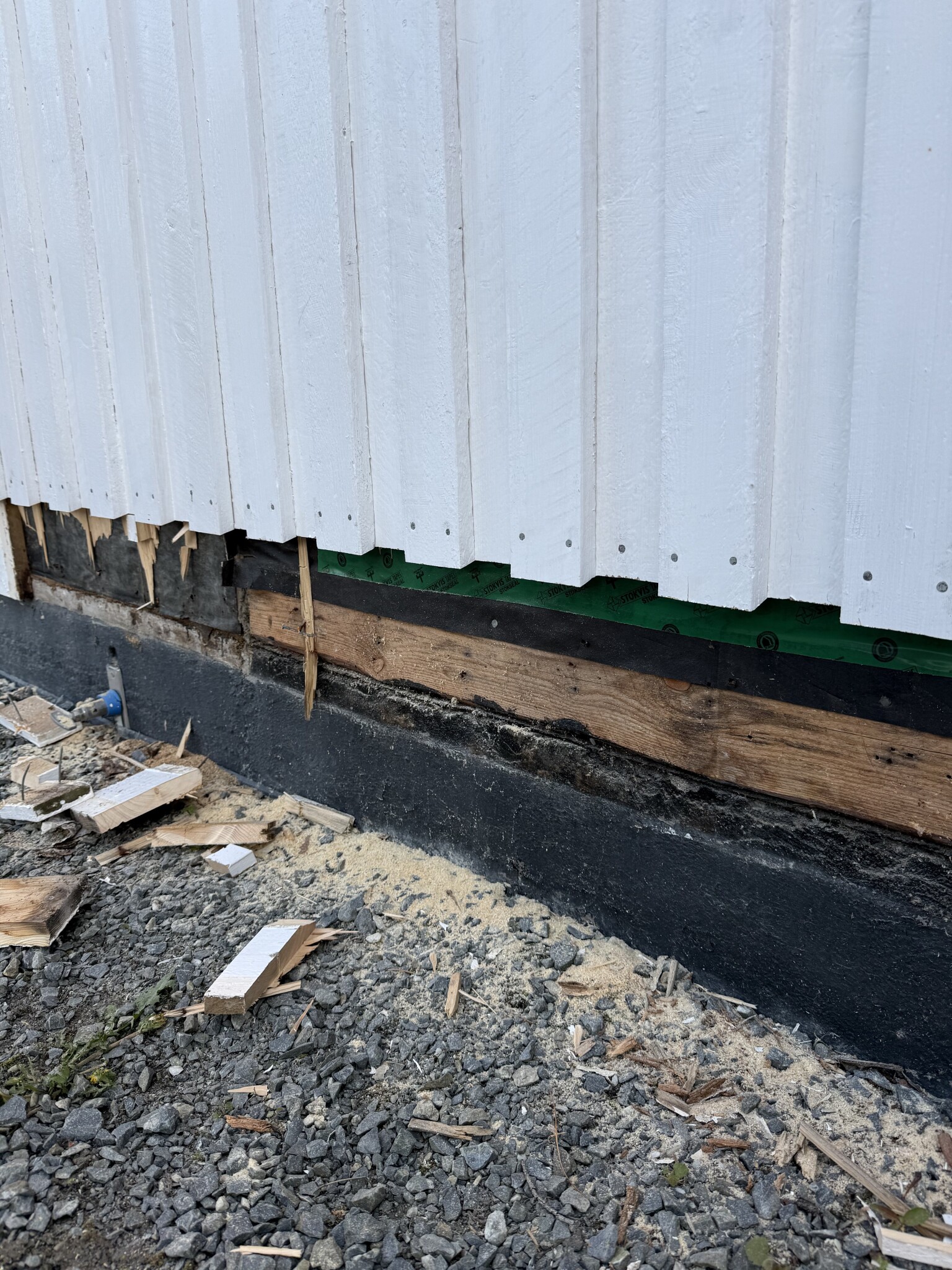

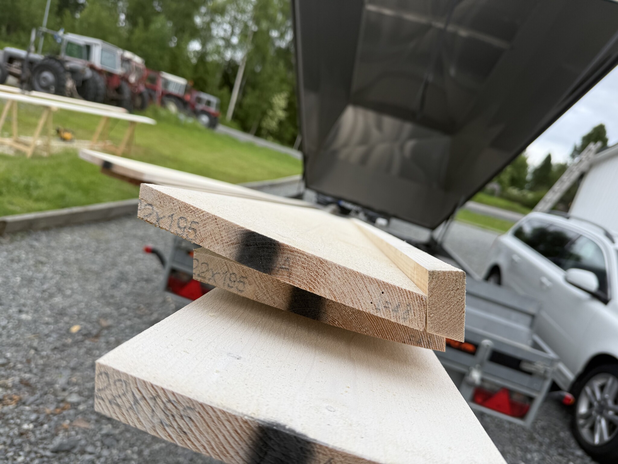

Är i gång med en tillfällig fix på ruttet ändträ på min lockpanel. Tanken var att såga av alla locken i 15 grader och sedan montera en 22x195 med en liten 22x45 keps som också lutar i 15 grader emot botten brädorna på panelen. Eventuellt byta någon botten om jag stöter på någon rutten.. är denna idén dålig ? Bör jag såga av botten brädorna också ? Med dubbla 22or eller ev 45x195?
Gammalt spån hus med tjärpapö utan luftspalt vad jag kan se. Och givetvis målat med akryl

Har nu börjat såga av panelen. Men den låg dikt an muren så funderar på hänga först en 145 och utanpå en 195 med en keps av 22 x70. Och trycka kepsen ända upp mot ändträ då det är akrylfärg. Men ska jag bara olja ändträ eller ska det grundas och slutmålas?

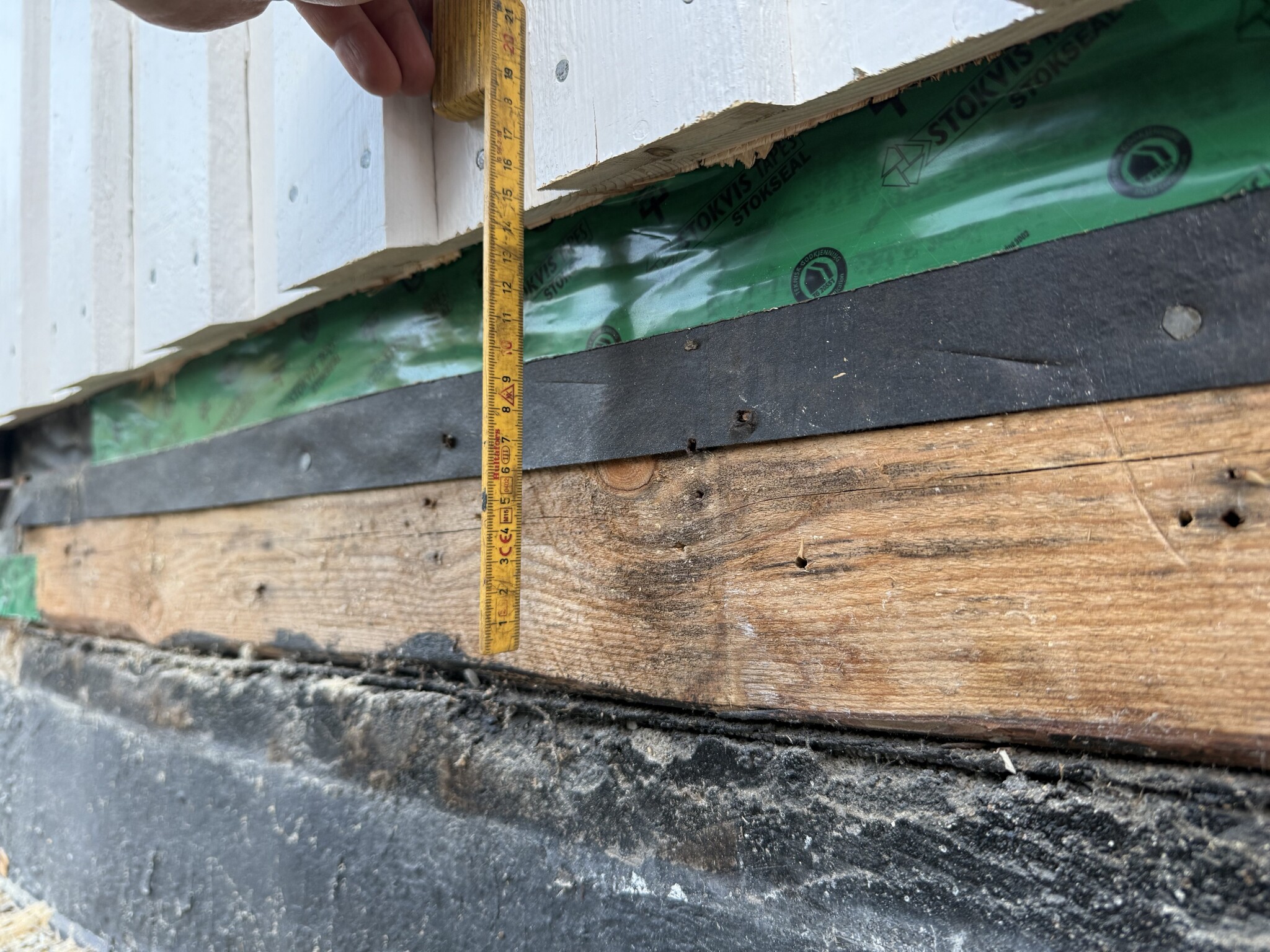

Har sågat av ena gaveln. Har hittat en bit rutten syll i det gamla badrummet… får se vad försäkringsbolaget säger. Men ska fortsätta runtom.
Blev att såga av hela vägen in. Kommer sätta en 145a som täcker syllen och upp till kepsen sedan en 195 som går nedanför muren en bit. Har oljat ändträ. Ska jag bara grunda ändträt och sedan trycka vattbrädan ända upp eller lämna 5mm?

Grunda är meningslöst. Det är bara till för att toppfärgen ska fästa. Inget ordentligt fuktskydd.
Oljan kommer att dunsta bort om den inte täcks med ett färgskikt.
Vad är det för olja?
Det bästa vore först rå linolja och sedan kokt och därefter linoljefärg. Allt målat vått i vått i varmt väder, utspritt under säg 8 tim.
Tror inte det gör underverk då resten av panelen är målad med akryl, men det bör vara den behandling som ger längst liv åt panelen.
Jag hade satt kepsen dikt an panelen. Inga äldre hus har mellanrum, och ändå brukar panelen klara sig. Kan naturligtvis bero på att äldre panel var av bättre virke, (och ofta av tjockare brädor). Oavsett så är det fult med glipor.

Bara vanlig grundolja ! Ja kepsen blir dikt ändå. Tanken slog mig att kanske sätts läkt på syllen istället för dubbla vattbrädor. Men tveksam att det hjälper att bara lufta den..Oldboy skrev:
