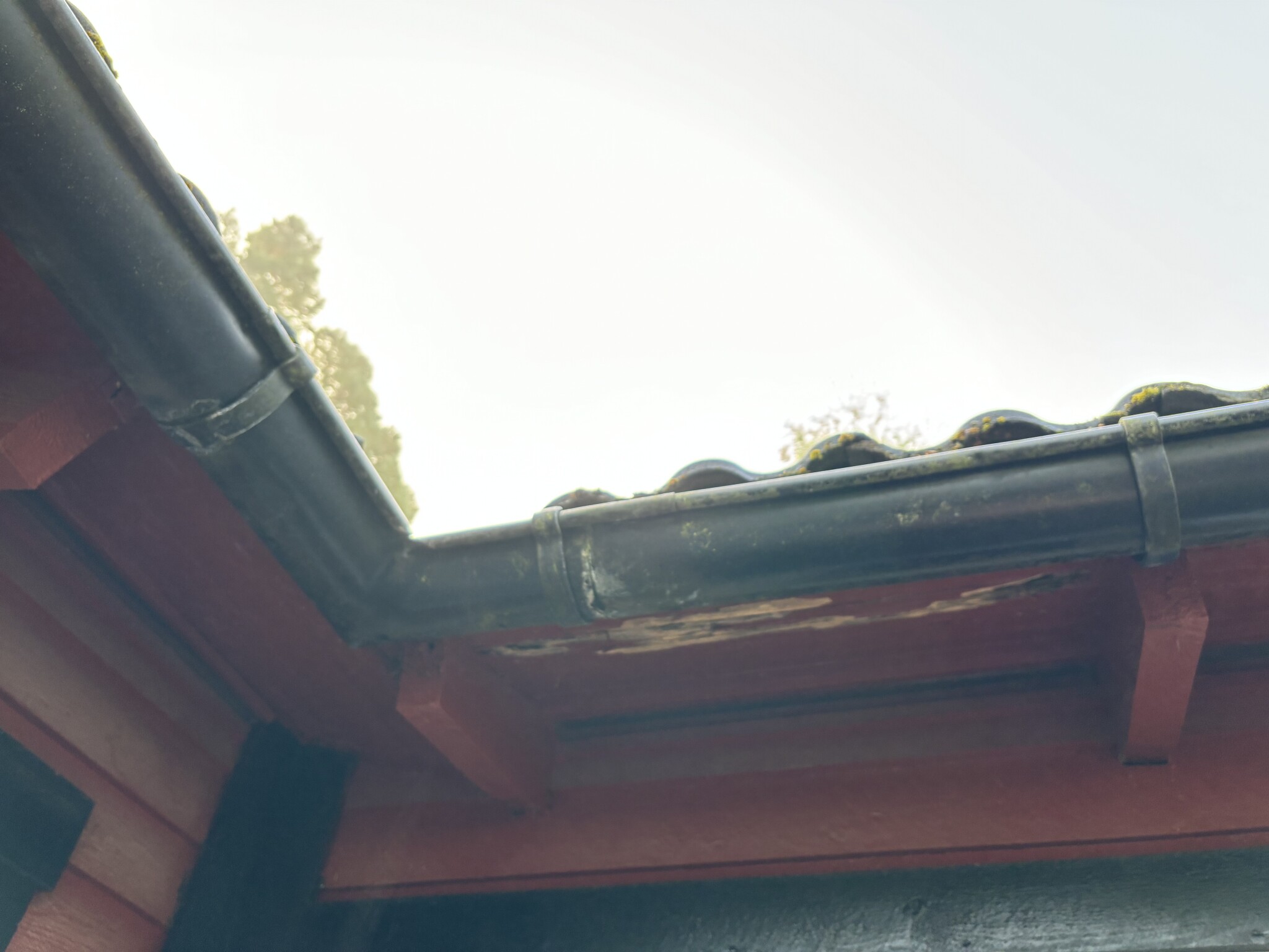

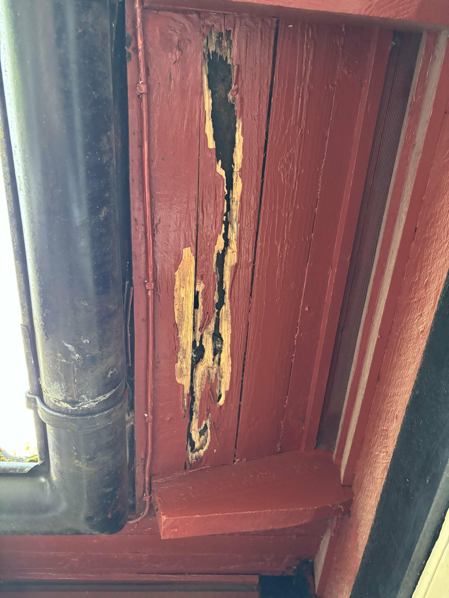

(osäker om denna ska in i fasad eller tak men testar här för lite tips)
Sen ett, well, rätt bra tag nu, så har en planka ruttnat i nockens undersida. Huset är format som ett L. Har haft bekant här tidigare som byggt hus o sa det inte ska vara någon fara om det är lokalt.

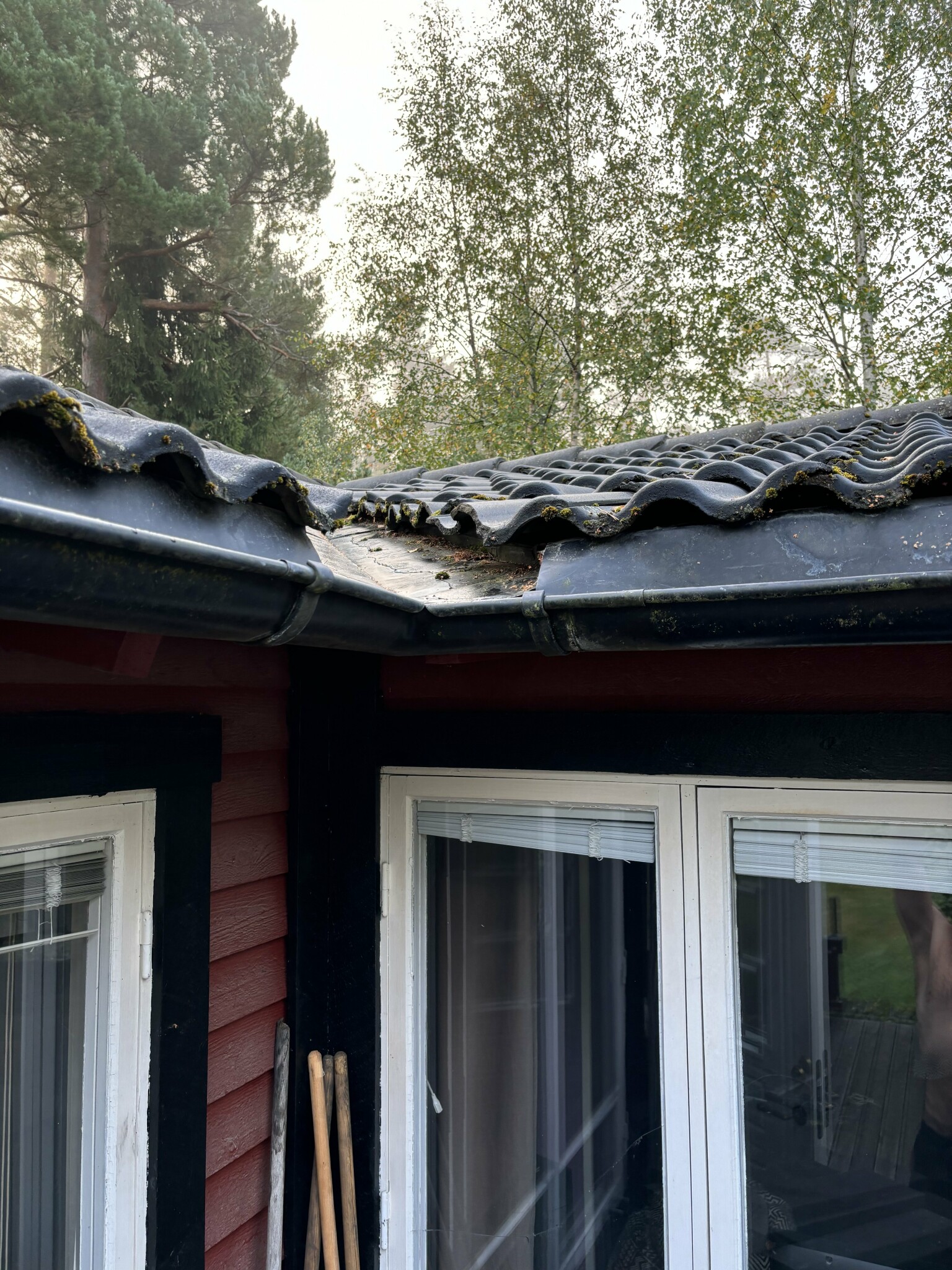

Har väl nu med min lilla kunskap konstaterat att det antagligen pga rännan mellan husdelarna samt hängrännorna som har dålig lutning kommit in vatten o lyfte på takpannor osv så låg det massa skräp.
Men, tur nog verkar inget annat vara påverkat o nu varit så här ett tag då jag inte hunnit kika mer förrän nu.
Nu är frågan hur byta denna del, utan att riva upp halva taket så klart...
Några tips på hur ni skulle gå till väga? Fått mest förslag att den går typ banka ut eller såga bort, men har lite svårt se framför mig hur göra o vill inte starta något i detta utan vara säker på vad o hur så det inte behöver bli stående...
Så, har någon några ideer på hur bäst gå till väga för lösa detta inför hösten?
MVH
Micke

Bara för att få begreppen rätt: det är inte nocken, det är takfoten.
Oavsett är det ett problem. Har du tur som en tokig är det bara brädan mellan taktassarna som har ruttnat, men det finns en uppenbar sannolikhet att det är mer än så.
Är det råspont och takpapp under betongpannorna?
Eftersom takfotsbrädorna ruttnat så måste vatten läcka in ovanifrån, vilket indikerar att takpappen inte håller tätt. Ränndalen kan säkert vara den utlösande faktorn då det gäller att takets tätskikt är korrekt lagt. Fotplåtarna sitter mot undersidan av pannorna, men de ska väl ligga under takpappen så att ev vatten som rinner på takpappen inte rinner under plåten utan över den. Sedan ska väl också takpappen vara klistrad så att inget vatten kan tränga in i skarvarna om det blir stående vatten pga skräp som ligger i vägen och stoppar vattenflödet.
Mig veterligt går det inte att byta råspont med mindre än att yttertak (betongpannor) och strö- och bärläkt tas bort. Dålig råspont tas bort och ersätts med ny. Sedan måste ju undertaket tätas, och principiellt görs det med överlapp ovanifrån. Dvs ny takpapp behöver läggas ända uppifrån nocken ner till takfoten.

Nej man behöver inte lägga ny underlagspapp ända uppifrån om bara takfoten byts med råspont, är det underlagspapp så kan det lätt skarvas längre ned på taket genom att sticka under den nya pappen under den gamla så blir vattenavrinningen rätt…
Annars håller jag med Oldboy ovan😊
