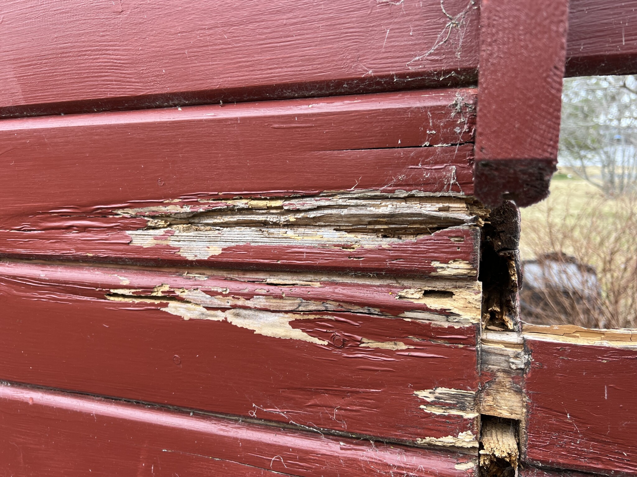

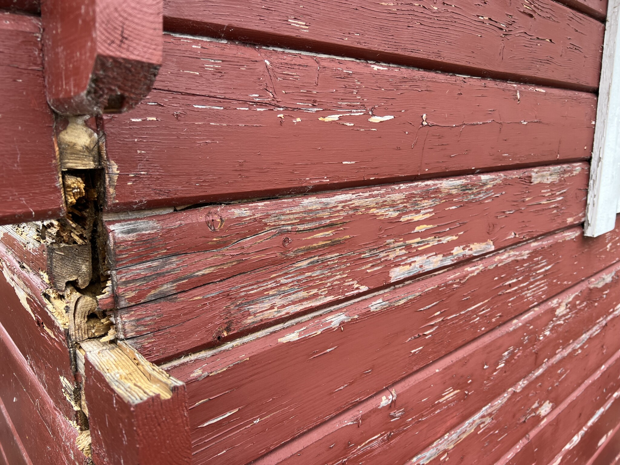

Jag har en ”knuttimrad” friggebod med bärande panel målad med plastfärg, där tyvärr några plankor börjat ruttna.
Eftersom panelen är bärande, kan man ta bort de ruttna brädorna och kila in nya, samt såga bort husknutarna och sedan klä över hela boden med en ny panel och fixa nya knutar av bräder? Eller hur ska man göra för att rädda friggeboden?

Jag betvivlar att det är värt jobbet och tiden det går åt att rädda den där.
Bygg en ny komplementbyggnad, håll fasaden minst 3 dm ovan mark, använd stående reglar till stommen och stående locklist panel med slamfärg så ev fukt som kommer på fasaden inte skapar så stora problem

Det är troligtvis ingen långtids lösning(men kan bero på graden av förfall och hur noggrann man är). Jag gjorde så på svärmors gamla bod för några år sedan, det är konstgjord andning i mitt fall. Dvs den håller ihop nu och fungerar som bod men fler plankor börjar ge sig. Med lite mer pyssel räknar jag med att boden håller ihop 5-10 år till.

Tack! Ja, jag hittade en äldre tråd, ”Rutten fasad”, med samma problem där man hade gjort på samma sätt. Att bygga en helt ny Friggebod är för dyrt för mig i nuläget och jag behöver den som gästrum/cykelförråd i några år till.
Den där boden behöver stagas upp i sidled på alla väggarna eftersom det är de uppruttna knutarna som styvar upp och gör så inte brädorna/väggarna/boden faller ihop som ett korthus.
