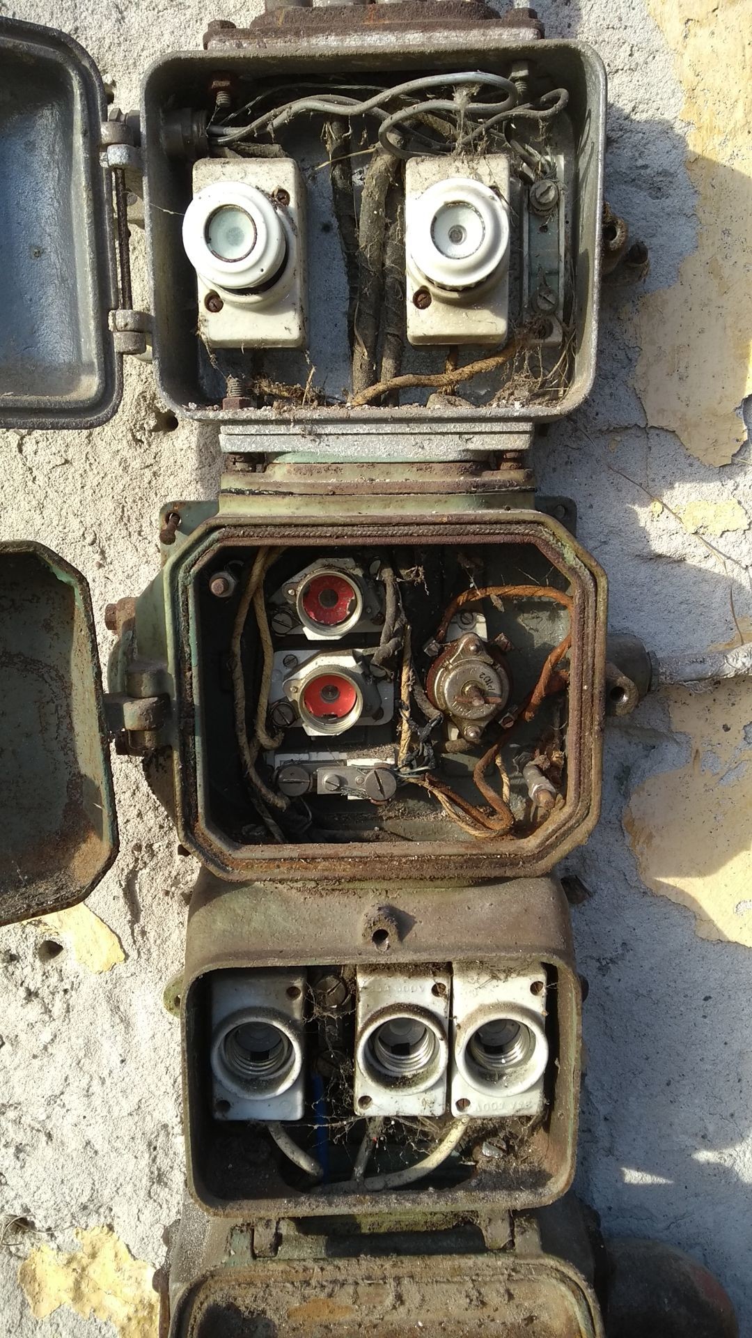

Men kontentan är att jag har inte grejar något speciellt mycket. Hunnit gräva fram lite samt kikat lite noggrannare i lådorna i bägge ändar.
Det är åtminstone pappersisolerade ledare.

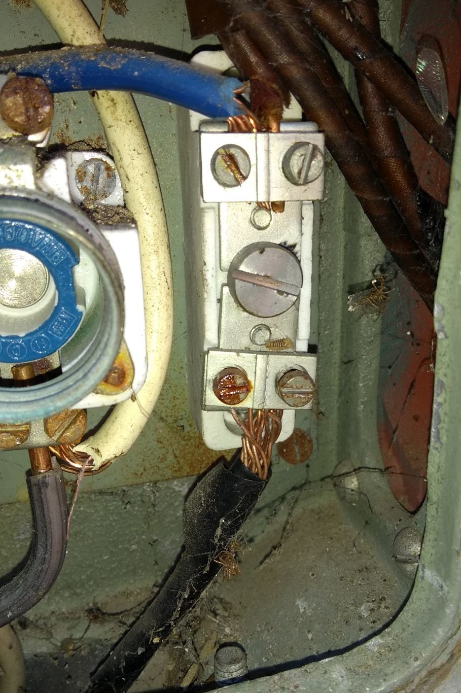

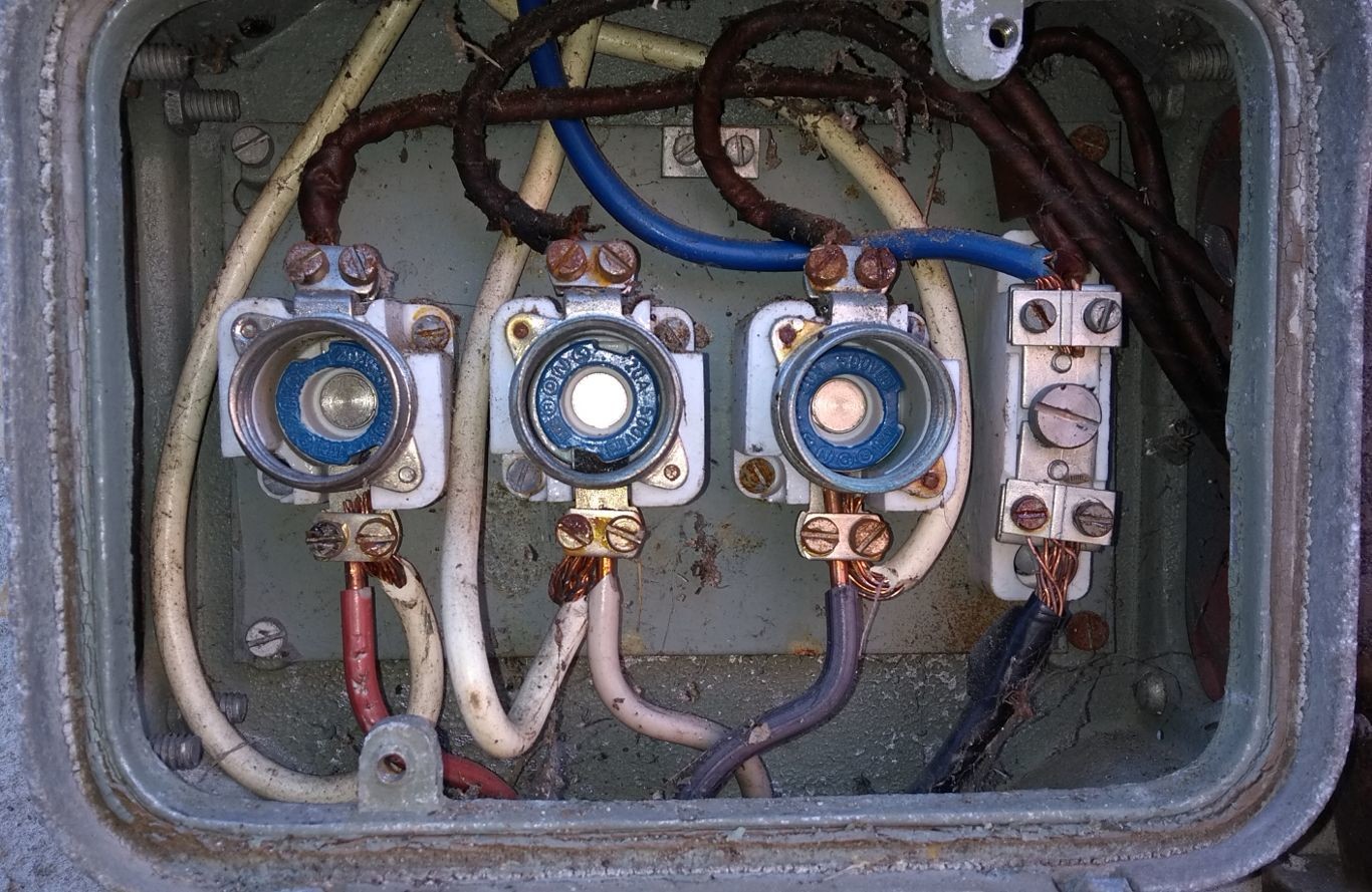

En bild på hela lådan. Det som kliar lite på mig är att vidarematningen till nästa UC ligger bakom säkringarna, endast den matningen.
Och matningen till säkringslådorna ovan denna låda är parallellkopplad med inkommande.
Men om jag kikar på nollskruven så är båda vidarematningarna på samma sida och frånskiljs med skruven.
Det kliar lite som sagt, jag tycker det känns fel att det är olika på nollskruv resp säkringar. Men jag vet inte om någon regel om detta, och kan inte heller riktigt motivera varför det skulle vara fel, eller ens dåligt.
Men det som däremot är (var) dåligt är att jordflätan för inkommande bara satt med någon enstaka kardel, och dessutom var överfallet ganska löst. Verkar som att det dragits ut en bit.
Dåligt av den ursprunglige montören att göra PEN så kort, och betydligt längre ledare till fasledarna.

Jag kan inte se det på annat sätt än att PE-plinten är under och N-plinten är på ovansidan skruven, den kallas ju nollskruv. Därmed skulle det vara fel som de är gjort nu. Det kanske går att bygla över nollskruven.
Jag ser inte att lådan är skyddsjordad. Kanske får den skyddsjord via en annan men jag är osäker på om man får göra så.
Nä, jordan ska lådas. Eller tvärsom. Varje låda separat.
Den delade nollplinten skulle jag byta, eller åtminståne bygla tvärsöver.

Nollskruv ... japp, det låter ju som att bara nolla ska genom där, inte PEN.
Med den tanken, skulle alla ledarna suttit på undersidan, då det bara är PEN, en inkommande och två utgående.
När jag bygger om detta kommer jag byta till TN-S till centralen som kommer precis ovanpå. Då skulle jag ju egentligen ta ut nollan på ovansidan och jorden på undersidan.
Nåja, jag får se hur jag gör. Mest sugen är jag nog att byta ut allt till någon rejäl plint som blir PEN-plint och sen är det anslutet 2 PEN, 1 PE och 1 N till denna sen då.
Jag har aldrig gillat nollskruvar riktigt, det glappar eller någon klåfingrig är och skruvar, sen är katastrofen ett faktum!
Den delbara plinten är felanvänd och får sen mycket länge inte användas för PEN eller huvudnolla som det hette när det skrevs in i dåtida regler. Den kan du ju enkelt ersätta det är bättre än att bygla och få så många ledare under klämmorna. Och som sagt jorda lådorna på rätt ställe seriejordning är inte bra eller tillåtet speciellt inte vid alulegeringar som har besvärliga oxidskikt.

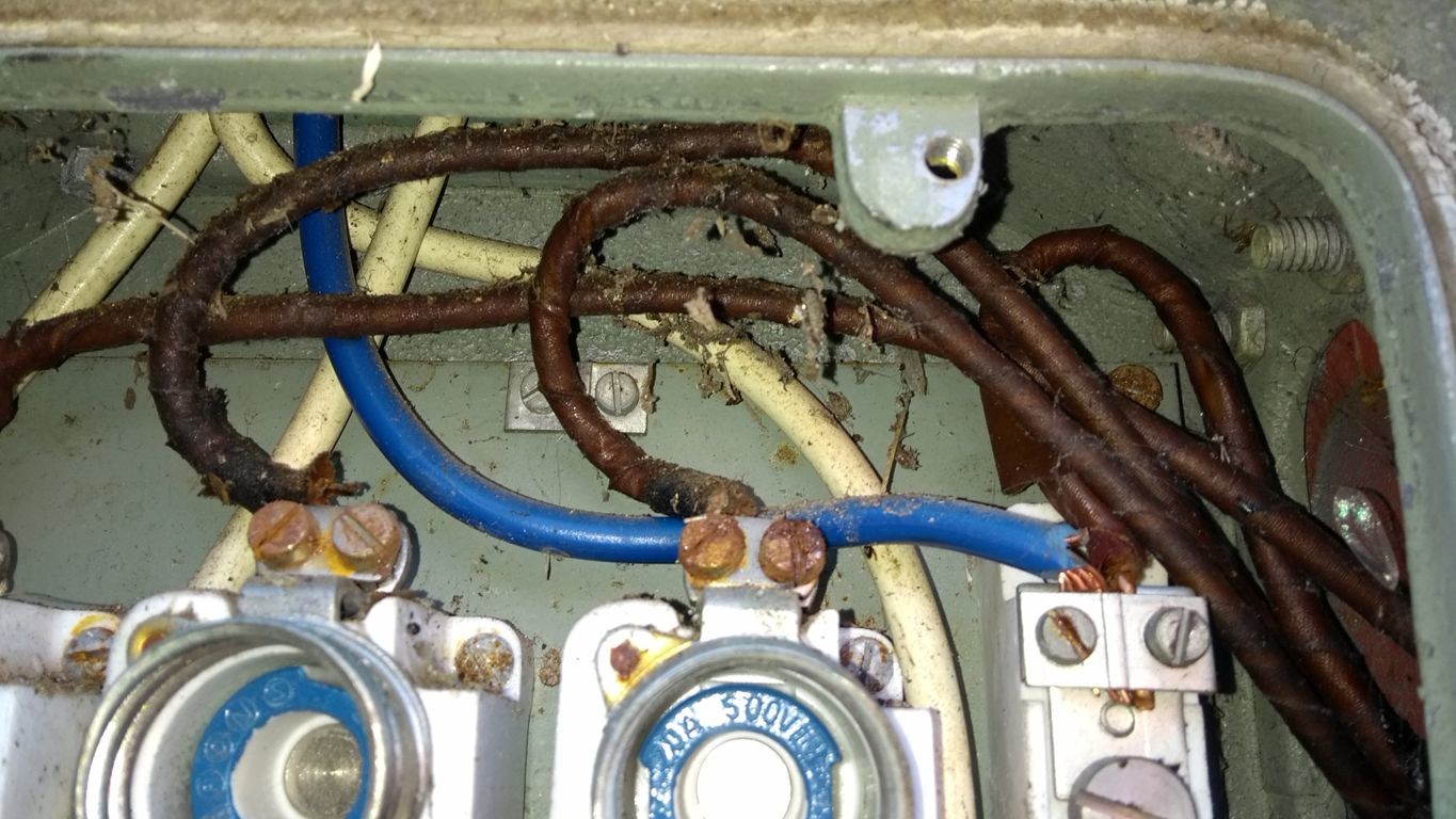

Lite isolerslang över papperskabelns trådar in mot muffen så blir det ju prima, konstigt att det inte fanns från början var vanligt så även på gummikablar med extra isolering i ändarna. Och med 20 A kvar som säkring blir det ju även tumregelmässigt bra och rätt med som det ser ut 4 mm2 kabeln, om inte annat funkar ju lådan bra som avgreningsplint så.

Men det sitter ju en utvändig märklig tråd (ledare) vid genomföringen, det måste ju vara det som GK100 skriver om i inlägget efter.
Denna tråd syns i allra första bilden i den här tråden.

Håller med @GK100 även att man märkligt nog lämnat pappersisoleringen utan extra isolering i lådan, kolla gärna så långt bak som möjligt mot grenen hur isoleringen verkar.Mikael_L skrev:

Har varit fuktigt i lådan, detta behöver du se till att få tätt, kanske stått vatten där någon gång, annars kommer din jordning till lådan börja äta på siluminet med hål i lådan och dålig kontakt som följd. Tätningslisten ser lite sliten ut men borde inte vara något problem.
Givetvis ny PEN-plint vid så omfattande ombyggnad.
När du isolationsprovar kabeln kan Du bekräfta att tråden har kontakt med PEN och även lådans jord.

Ett mycket vanligt fel att man använde de gamla nollskruvarna som kopplingsplint i den generationen av lådor. De har också vållat en del problem genom åren, och bör (hrrm, ursäkta; SKALL) ersättas när det inte är just nollskruv som är önskad funktion.
Ärligt sagt, det är mer regel än undantag att det ser ut på det här sättet i gamla anläggningar, och det skall man åtgärda när man kommer "på jobb".
