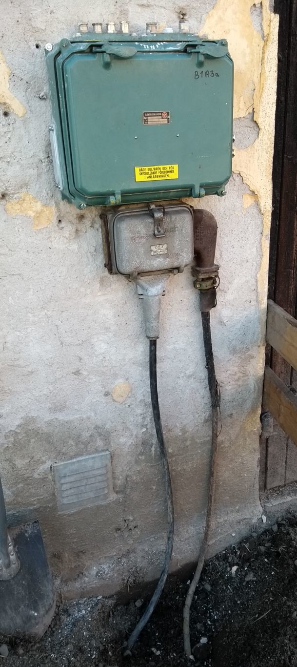

Efter att jag svurit över och kämpat ett tag med fastrostade skruvar i trånga utrymmen, fick jag till sist isär och bort de tre lådorna som skulle bort (utomhus alltså, där allt var rostigt).
Sen fick jag ihop det med en gammal fin antik elektroskandia-låda från mitten av 50-talet i fint skick, suttit inomhus hela tiden. Jag har en till sådan låda som någon hugad spekulant kan få gratis, mot avhämtning någonstans i Uppsala.
Så lyckades jag efter mycket kamp få in PVC-kabeln lite längre in i sim muff (gamla elprylar är så härligt robusta och välgjorda, men ofta svårjobbade ...).
Och så sänkte jag hela lådarrangemanget lite längre ner på väggen, så kabeln nu går att gräva ner närmare väggen än förut så det går att få på ett kabelskydd.
Så satt jag fast hela härligheten.

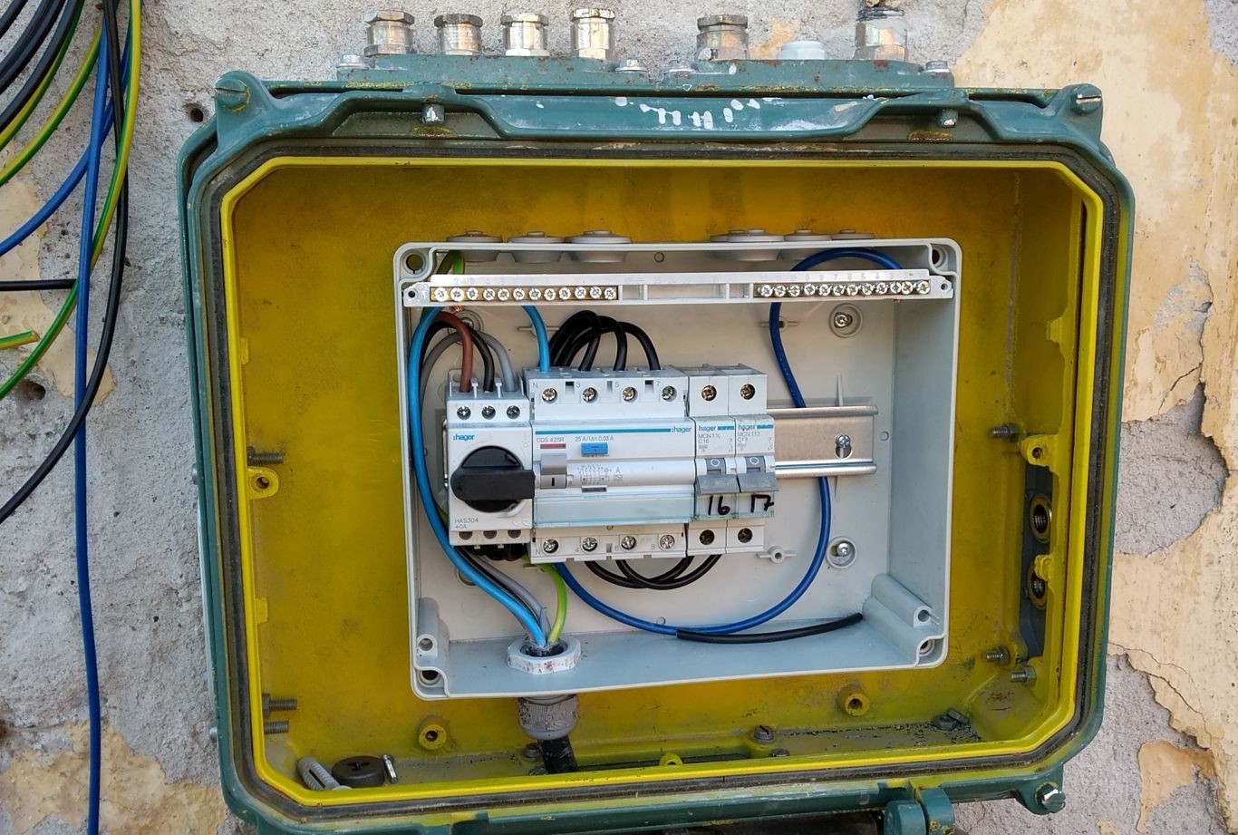

Sen installerade jag en Spelsberg AK12, 12 moduls normkapsling i IP65 i lådan.
Den i sig själv tål ju klimatet, och ska klara utomhus. Men alltså, i en jordbruksmiljö, och sol, och jord, och dynga och gnagare och traktorer och allt vad det blir utsatt för ... tja ...
De förra kapslingarna satt uppe i över 70 år, jag blir impad om en sån här modern plasthistoria klarar sig i 7 år.
Så detta tror jag blir utmärkt.
Det skulle kunnat vara en typ IP30-kapsling också, men det var väl ett par hundringar till så blir det så här bra!

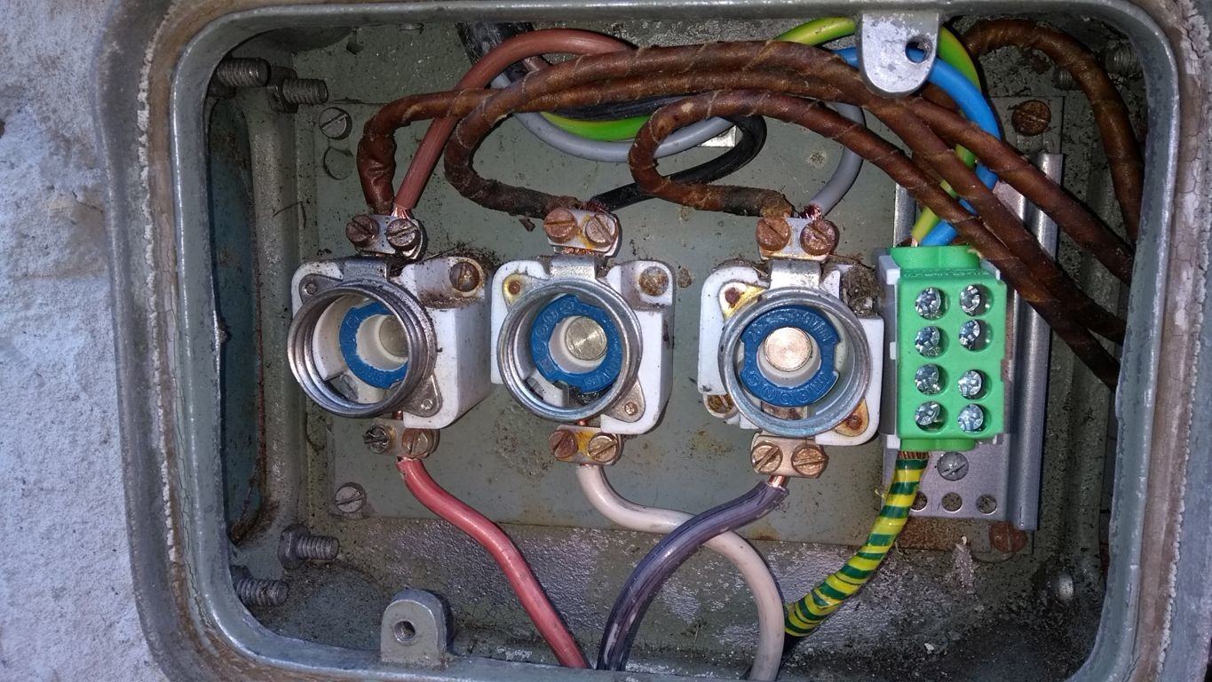

I lådan under blev det såhär:
Bort med den frånskiljbara nollplinten och in med en modern grej på en lite DIN-skene-bit.
Och så var jag i valet och kvalet om jag skulle koppla någon central parallellt med inkommande eller såhär som jag nu gjorde, parallellt på säkringarna. Den gamla papper/bly-kabeln verkade vara 4mm2, så den är ju bäst att ha säkringar före, även om nu huvudsäkringarna bara är 20A, men ändå.
Men jag satt även denna central bakom säkringarna, tänkte att det blir ett sätt att bryta bort denna anläggningsdel för arbete i centralen, samt mindre risk att överlasta huvudsäkringar.
Jordplinten (eh, PEN-plinten) är ju för liten insåg jag snabbt, så jag ska köpa en till, så jag får in alla ledare bra.
Och som någon uppmärksam kanske ser så har jag fortfarande inte jordad själva lådan, och inte heller märkt inkommande PEN korrekt. Men jag är inte klar.

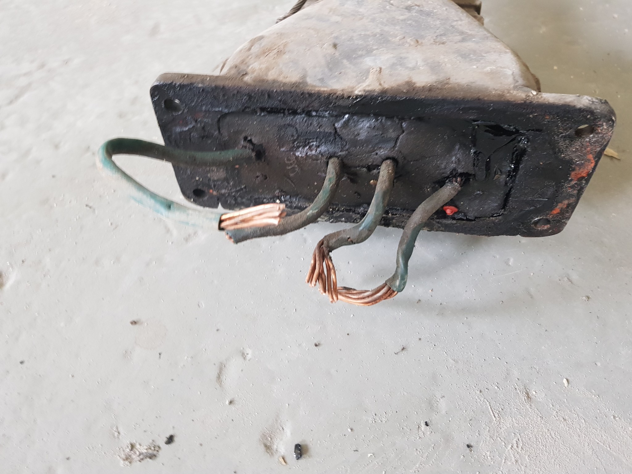

Tycker det börjar likna något, hade bytt de rostiga skruvarna trätt på någon tunn krympslang och sedan fyllt upp med varm gjutharts (tänk bara på att den härdar snabbt då du värmer den), låt härda i lodrät vinkel innan du värmer slangarna och skruvar fast.

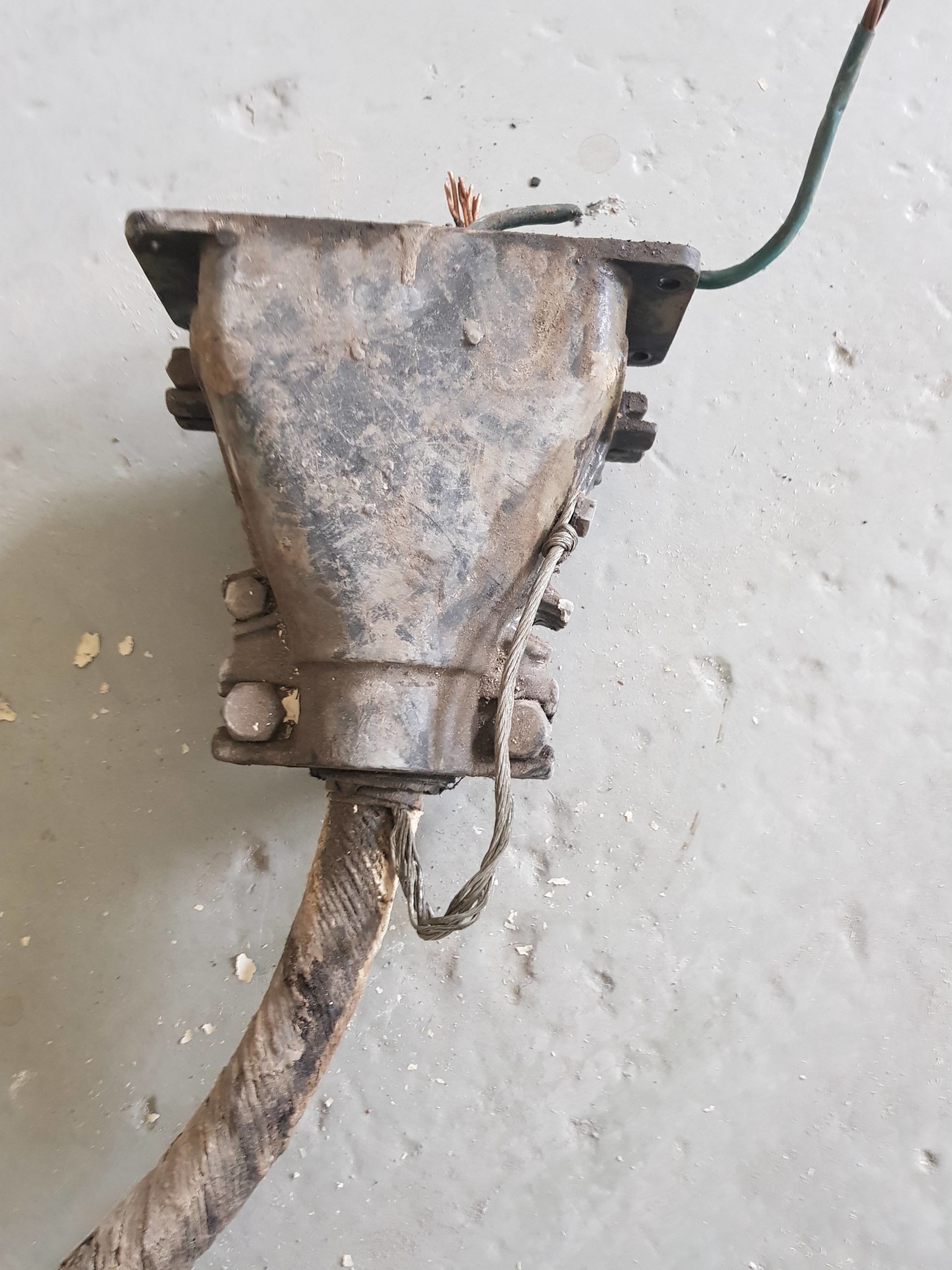

Jag förstår inte riktigt var du ska ha gjuthartsen någonstans. Jag ser ingen kabelmuff utan bara fyra pappersisolerade ledare. Eller är det den högra sidan dit ledarna försvinner som ni kallar muff?
Jag skulle inte fylla det med gjutharts eftersom gjutningen fäster inte not det oljiga pappret. Istället borde man "smörja om" pappret och efterdränka det med en mineralisk olja så tjockflytande som det är hanterbar. Men en liten spruta kna man lägga en sträng maskinolja eller kedjeolja längs med isoleringen. Dock ingen silikonolja eller matolja (det härsknar).
Först verkade vara en massafylld muff men på senare bilderna verkar den vara en typ som inte fylldes utan med en insats och lindat precis i avslutet och med en klamma som fixerar. Hade det varit en vanlig i stil med denna hade det på sin höjd bara krävts lite värme för att få nyskick. Och sen fritt att megga bäst man vill utan minsta problem med mätvärdena. Går fint att utvinna lite beck från dem också för ev reparation eller komplettering som i TS fall, annars i nutid bra med elmonts gjutharts.T Thomas_Blekinge skrev:Jag förstår inte riktigt var du ska ha gjuthartsen någonstans. Jag ser ingen kabelmuff utan bara fyra pappersisolerade ledare. Eller är det den högra sidan dit ledarna försvinner som ni kallar muff?

Nu förstår jag. Vi gjuter aldrig gjutharts mot pappersisolering men då är det högspänning och man är rädd för spalter och partiella urladdningar.
Ska man kladda med olja tycker jag man ska köra med avsedd sort.T Thomas_Blekinge skrev:Jag förstår inte riktigt var du ska ha gjuthartsen någonstans. Jag ser ingen kabelmuff utan bara fyra pappersisolerade ledare. Eller är det den högra sidan dit ledarna försvinner som ni kallar muff?
Nej, kabelintaget är inte gjort för att skapa en oljebarriär men Mikael är lurig, tänker mig att hen skruvar loss paketet, eventuellt torkar ur så gott det går, trär på isolerslangar som kommer täckas av gjutningen och därefter gjuter. Viktiga är bara att grenen blir täckt, då har man gjort en heltäckande isolation. Därefter skruva tillbaka paketet och krympa slangarna - som nytt!
