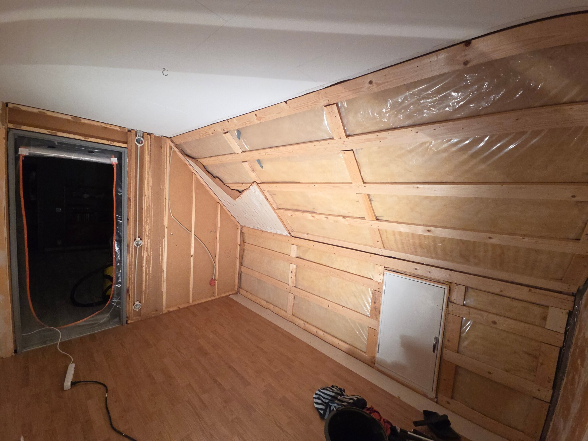

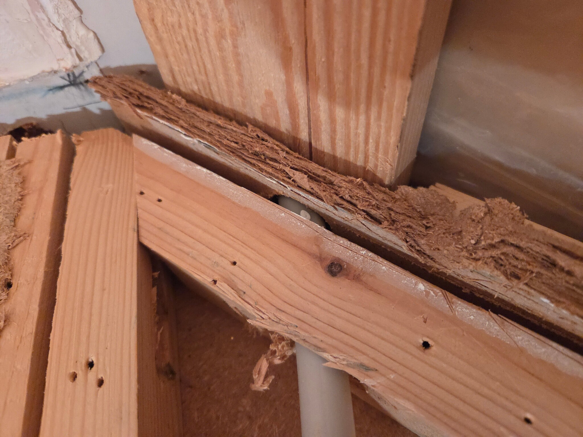

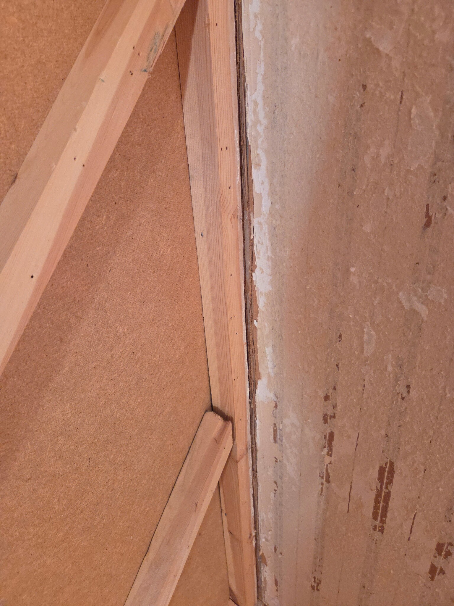

Tack för alla svar!
Vi har nu rivit ner det mest av masoniten och köpt 12,5 cm gips. Men har problem med att masonitskivorna på ena långsidan sitter fastspikade innanför/ovanför regeln för kortväggen. Dessa spikar kommer vi alltså inte åt och jag har inget smidigt sätt att ta bort skivan. Vad som komplicerar det hela ytterligare är en elkabel är dragen igenom ett borrat hål genom masoniten, så jag kan inte bara gå löss och rycka ut den :)
Hur bör jag gå till väga här? Antar att det finns någon lämplig såg eller annat verktyg som jag kan kapa masoniten med.
  • Ett rum under renovering där masonit är borttagen från ena väggen och synliga kablar finns. Голv av träimitation och en liten dörr syns.
  • Träreglar med fastspikad masonitskiva och genomgående elkabel, visar byggutmaning med att riva ner masoniten utan att skada kabeln.
  • Vägg med masonitskivor och träreglar, där skivan är fastspikad ovanför kortväggens regel.
Stefan N Stefan N skrev:
Typ en sån här såg.
[länk]
Ovärdeligt verktyg för en hemmafixare som behöver putsa på kapningar hit och dit 😅
Finns mycket billigare också, har en stabil batteridriven från Lidl som tuggat på i många år. Trevligt att slippa sladden på en sån.
