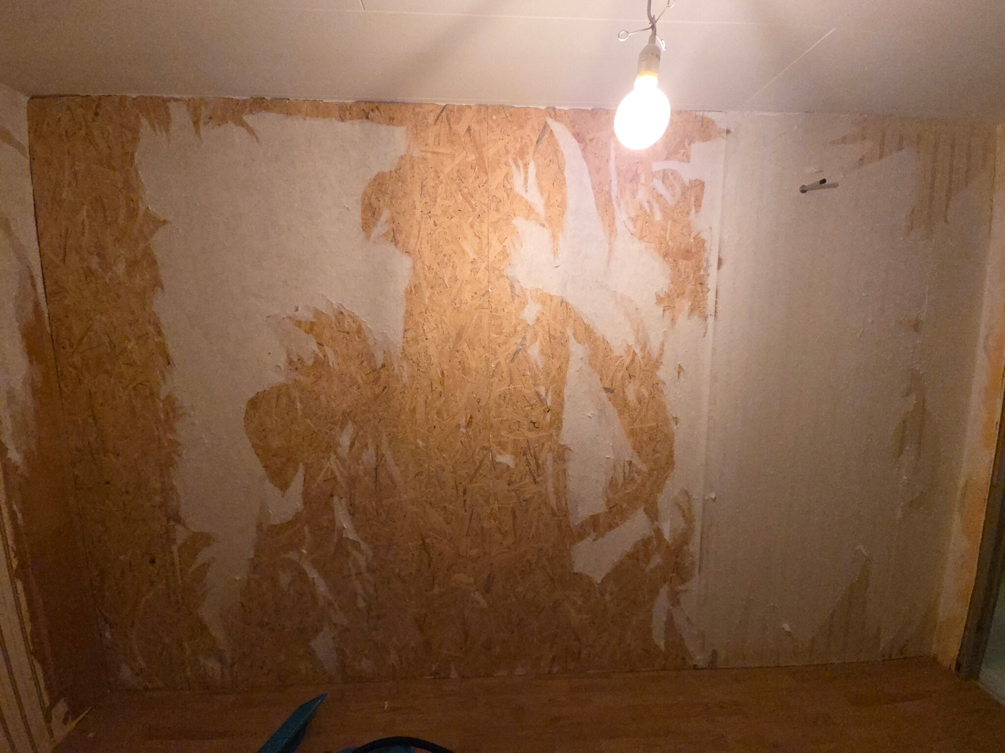

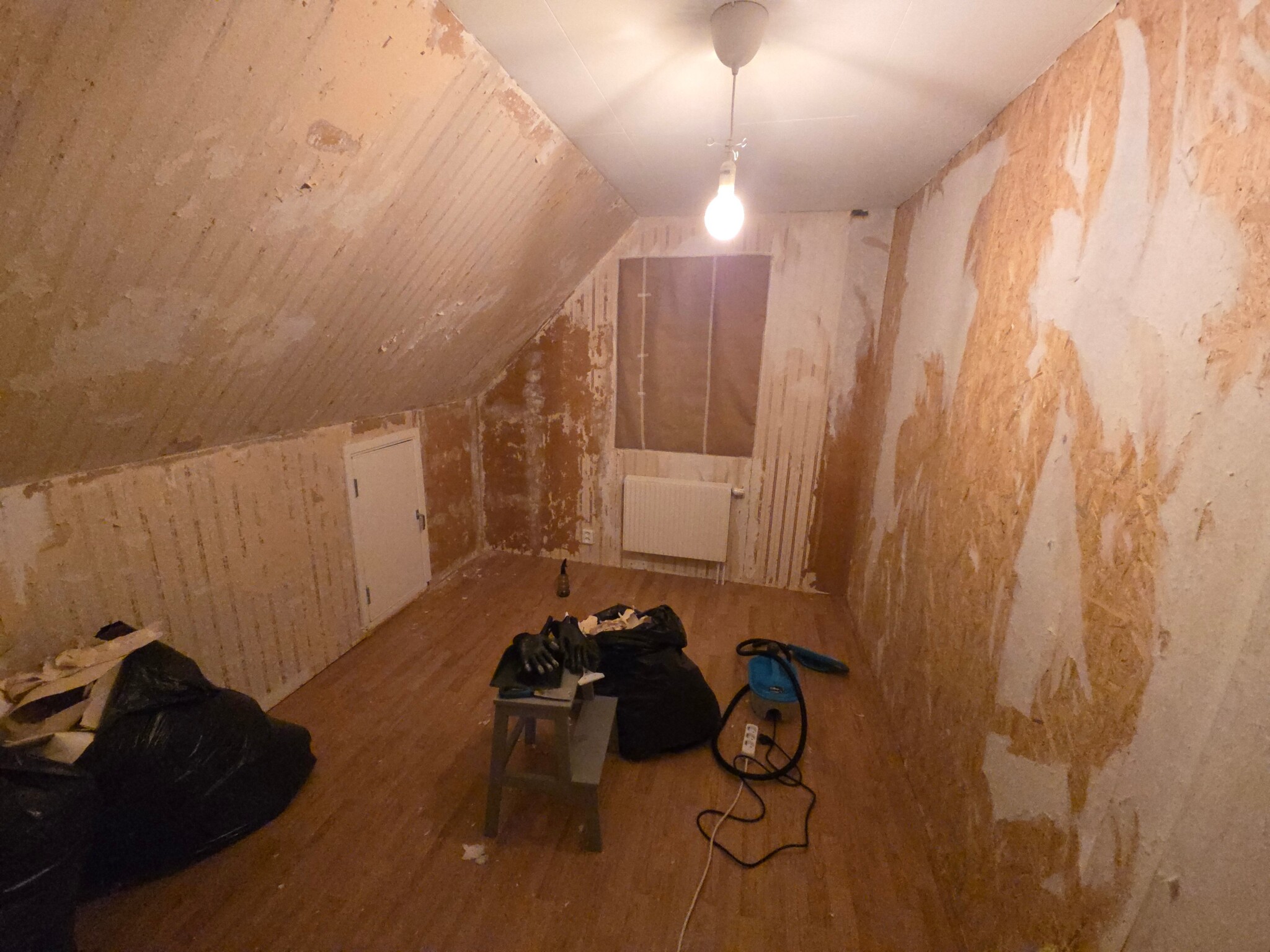

Jag och min fru fick tillträde till vårt hus i oktober och nu har vi gett oss på att renovera det första rummet. Det är nya ytskikt som gäller, måla tak och vägger samt nytt golv.

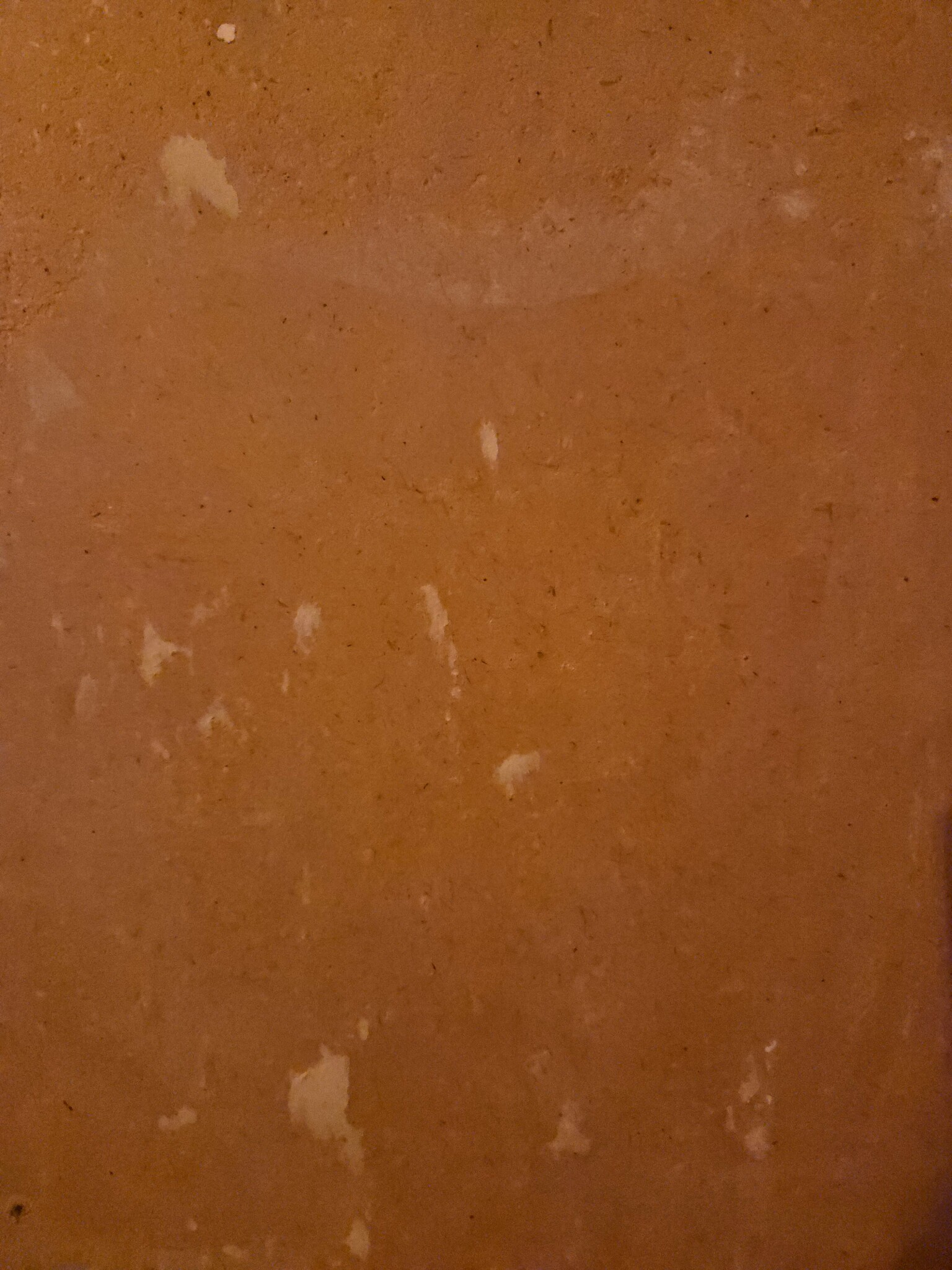

Under alla lager av tapet sitter det någon form av masonitskiva på huvuddelen av väggarna samt OSB-skiva på ena långsidan. Vår ursprungliga plan var att ta bort all tapet, bredspackla och sedan måla rummet. När vi upptäckte OSB-skivan insåg vi att iaf den väggen behöver täckas först, och då tänker vi 6 mm renoveringsgips. Men vi har också funderat på att köra gips på alla väggar. Då slipper vi vara lika noga med att få bort all tapet (vilket är ett mindre helvete) och behöver inte spackla lika mycket. Baksidan är att det blir svårt att göra det snyggt kring element, eluttag, fönster mm.
Hur hade ni angripit detta rummet? Kolla gärna på bilderna för att se vad vi har att göra med.

Gips, alla dagar i veckan.

Tack för er input, gips är uppenbarligen vägen att gå.

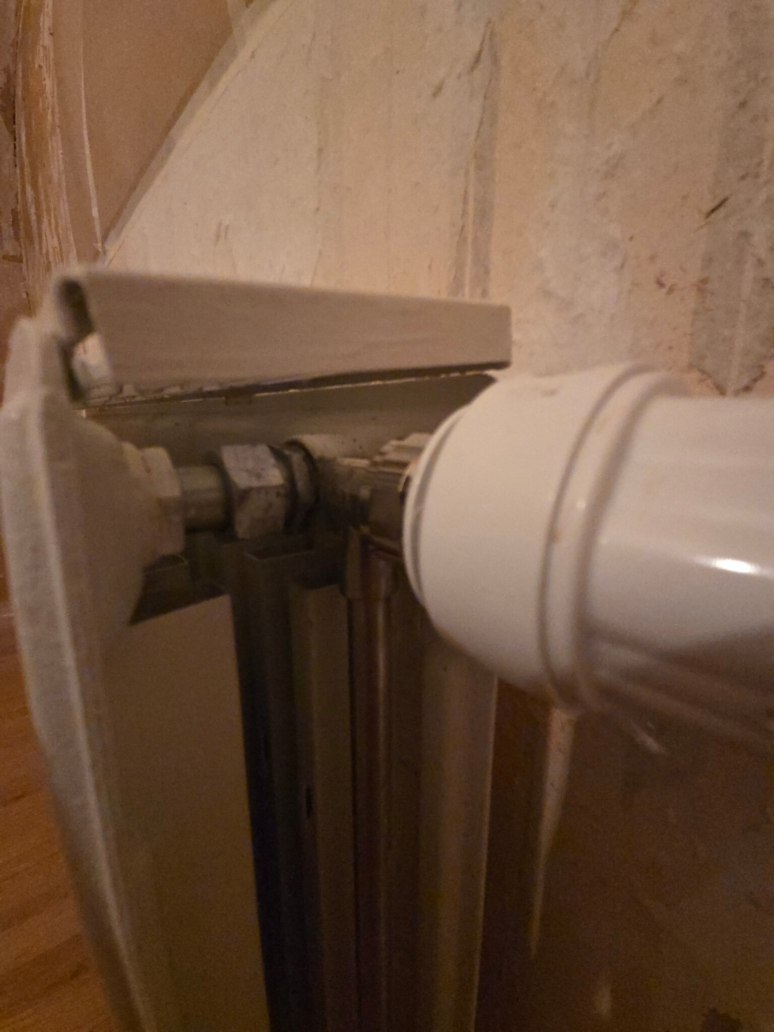

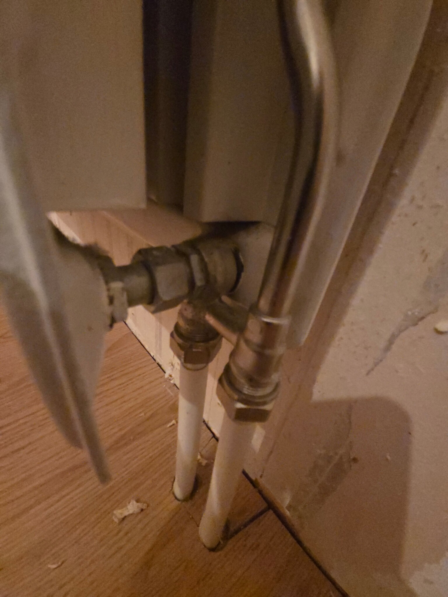

Jag kan inte se hur jag ska montera bort radiatorn, hittar ingen ventil för utloppet? Se bilderna.

Spackel fäster dåligt på de där skivorna (jag har 10mm tjocka i hela huset) du måste ha gips eller väv först. Däremot är de riktigt bra när man ska skruva upp något i väggen.
Så gipsa hela rummet är nog smidigast här, så behöver ni inte lära er två olika arbetsätt.

OM du väljer att spackla så går det visst att få det att fästa bra om du grundmålar skivorna först med en billig, matt färg

Generellt så håller jag med alla andra om att gips är mycket trevligare att jobba med än treetex men bakom elementet skulle jag ändå behålla dem. Det är helt enkelt för mycket jobb att montera bort elementet för att byta treetexen till gips. Sätt istället renoveringstapet på den väggen och spackla upp den så att den blir slät.
Innan ni sätter upp renoveringstapeten så måla väggen med tapetlim som ni späder med vatten 50-50. Då mättar ni ytan så att renoveringstapeten fäster bra. Det är både billigare och snabbare än att måla med billig väggfärg som annars brukar vara ett standardtips för att stabilisera ytan på gamla väggar.

However, this heating system should be modernized in any case. The lack of shut-off valves on the radiators (I suspect the others don't have them either) will be a problem in the future. It's better to plan this in the summer and install bypass valves. But I agree that the one wall could be renovated, as @Janus82 described.

Håller med, tänkte inte på elementet. Däremot är nog inte detta tretex utan riktig masonit/hdf helt slät, mycket hård träfiber med hög densitet.
Det är väl ingen raketforskning att ta bort radiatorer och fixa bakom dom.
Har själv gjort det (och andra radiator-justeringar) i alla rum.
Men, ett jobb som passar bäst på sommaren🌞
Precis, ser ut som spånskiva, tunn och funkar bra som trumskinn - iaf den som finns i vårt hus. Inklusive hopplösa generalskarvar vid fönstern med permanenta sprickor om dessa inte lappas över med gips.
Osb-väggen ser ju ut att kommit dit senare.
