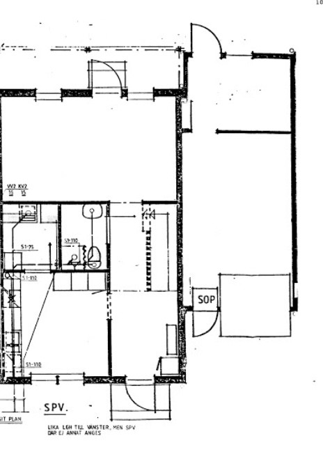

I bakkant av garaget finns ett förråd som är isolerat och använt som ett sovrum av tidigare ägare men det finns ingen dörr in från huset. Tanken är nu att integrera detta rum med övriga huset genom att skapa en innerdörr.

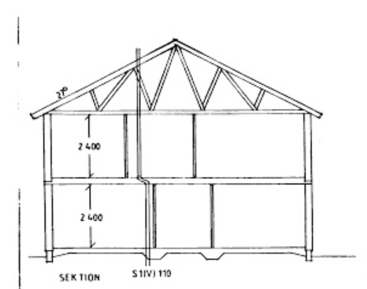

Huset är byggt 1989 i moduler så i väggen som går ut till förrådet är det som en komplett yttervägg plus att de reglat upp en vägg med cellplastisolering inne i förrådet. Enligt teknisk specifikation av ritningarna så innehåller ytterväggen 1. Gips 2.plastfolie 3. Mineralull 4. Reglar cc60 5. Asfaltboard.
I tillägg till detta då en reglad vägg utanpå detta med regel cc60 cellplastskivor och gips på det.

Skulle man kunna sätta gips direkt på asfaltboarden?
Är det möjligt att flytta en regel så man får in en innerdörr med karmmått 70?
  • Ritning av en husplan med potentiellt område för ny innerdörr mellan hus och angränsande förråd.
  • Ritning av ett hus med sektionssnitt som visar väggars uppbyggnad med måttsättning, indikerar husets modulkonstruktion från 1989.
