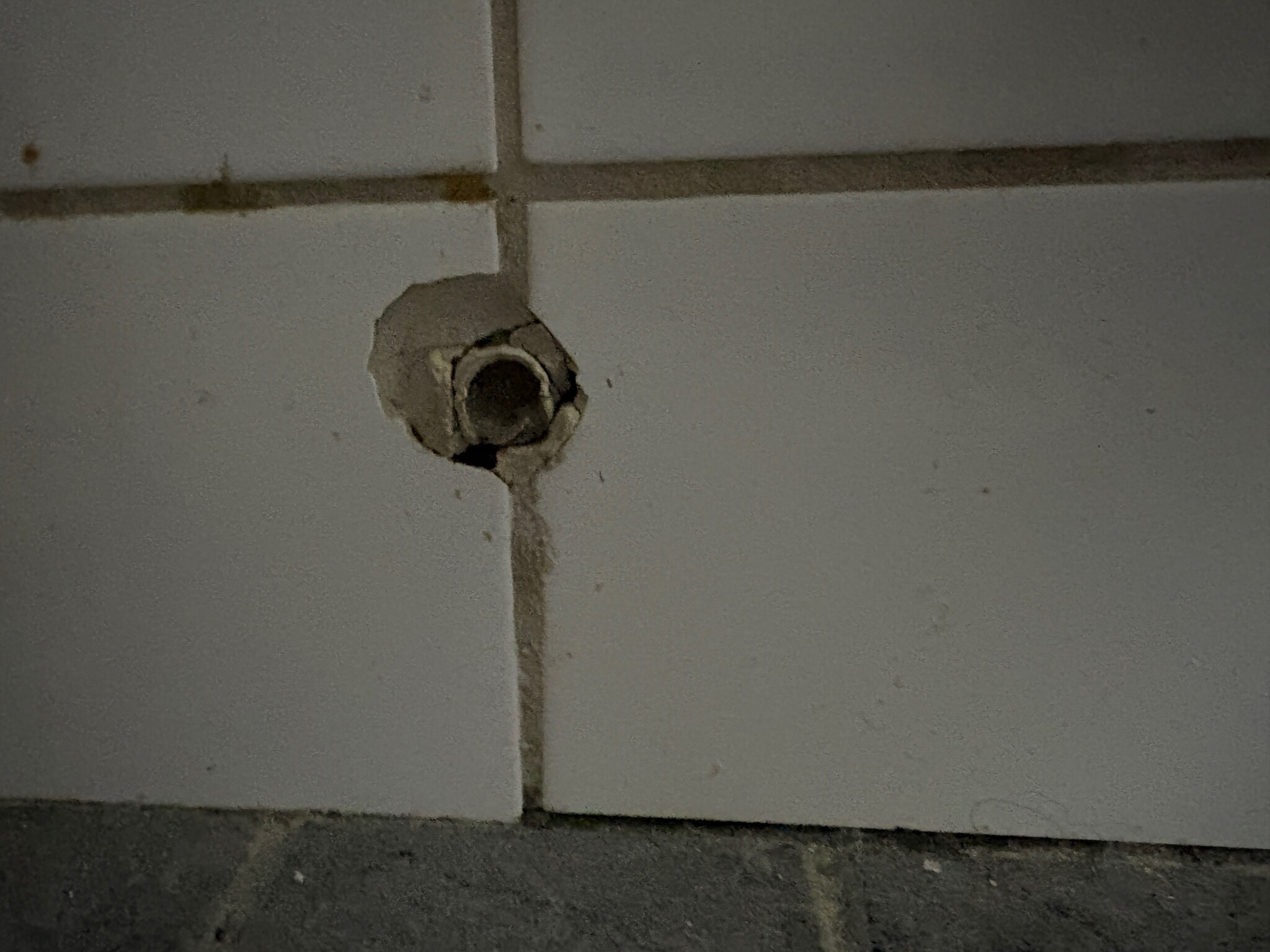

Hej! Det här ett badrum från 2003. Hittade detta hål i väggen. Är det kört? Måste jag renovera om hela badrummet? Hålet är på vägen till höger om toaletten.

Det är nog ett skvaller rör men snyggt gjort är det ju inte
Lisa Lisa
Tusen tack!
Slangen går väl till lådan bakom luckan? Finns där ett dräneringshål i botten?

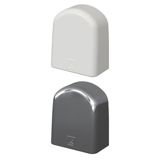

Sätt en ändhylsa med hål rakt ut eller något sånt här som täcker lite mer.
Men man ska ju se om det blir blött också...

Två ändhylsor i olika färger, en vit och en metallfärgad, båda med rundad ovandel och märkning, på vit bakgrund.

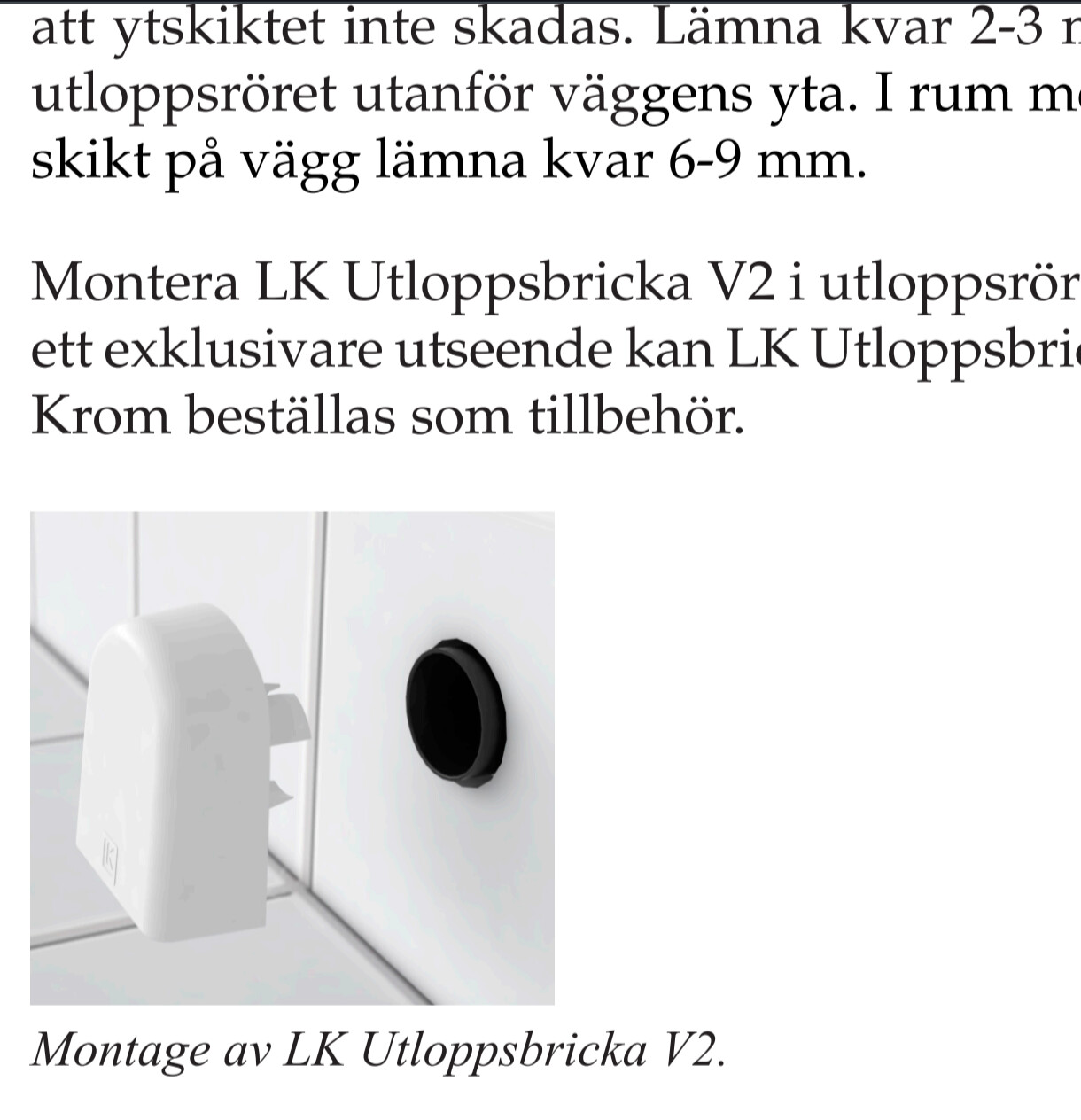

Vit LK Utloppsbricka V2 monterad på en kaklad vägg med ett svart utloppsrör.
Den här går ju inte att montera enligt tillverkarens anvisningar, men efter lite modifieringar går den väl att sätta med vitt silicon.
