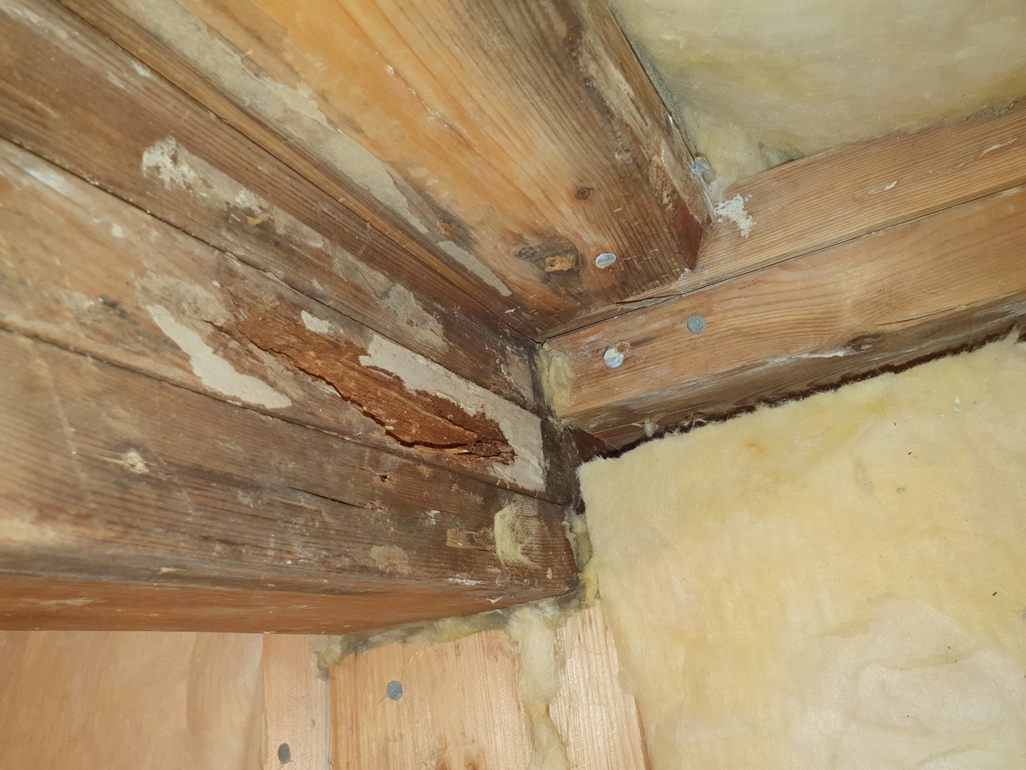

Jag håller på och renoverar gästtoaletten efter att det blivit rökskadat och har upptäckt att det är röta i den bärande balken som är del av ytterväggen. Det vilar en takstol ungefär mitt på den dryga metern som korsar toaletten.
Är det värt att göra något ingrepp för att byta ut balkarna? Hade en sanerare här pga röken och hon sprayade på bakteriedödande medel.
Rötan verkar gått ca 25mm in i de två understa reglarna som är 135mm, den översta verkar klarat sig bättre.
Det har varit en läcka runt skorstenen som förra ägaren verkar levt med ett tag men jag har åtgärdat det för ca 2 år sedan.
  • Skadade träbalkar med synlig röta och isoleringsmaterial i en toalett under renovering.
Ser ut som det är två-tre plank lagda på varandra? Märkligt.
Ja jag hade förväntat mig att de stått på högkant istället
