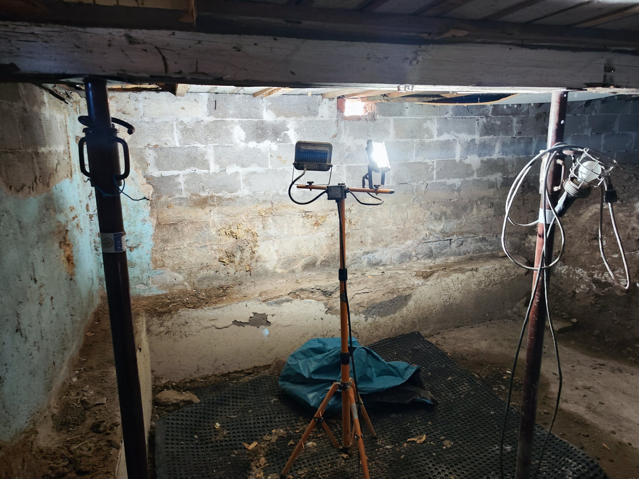

Har varit i grunden det va fukt problem i källaren som användas ej. Nu efter dränering bättre men kommer finnas lite fukt tyvär.
Frågan är kan jag ersätta 150x150 balken (rutten).
Med.
3 st. 45x145 ihop limmade med D3 trä lim samt skruvade med 2 st bultar M8 stora brickor med cc 600 avstånd. Kommer det va samma styrka . Läste att en 45x145 ska klara 31Kn. Osäker.

  • Källarutrymme med dräneringsarbete, synliga fuktskador på väggen. Provisorisk belysning och stöttor placerade i rummet.
Kan du inte få in en ny 150x150?
Bärigheten blir den samma med tre 50x150 plankor men du skall spika ihop dem. Inte skruva.
Jo men har en del virket liggande.

3 st. 45x145
Det funkar nog, en rostskyddad I-balk vore väl bättre men du kan spika i hop en ersättare till din gamla 6 tums balk
Har 45x145 .Annars går upp till 45x170 samma uppsättning. Öppningen i vägen är 150. Kommer inte spikarna släppa med tiden ?
Nä, du kan komplettera med dina M8or också om du känner för det.
Skruvar är sköra och bryts av med tiden när belastningen varierar.
Spikar släpper sällan. I synnerhet inte galvaniserad spik. Jag brukar spika sånt där med femtumsspik.
Det går att skruva med genomgående bultar med muttrar och stora brickor men det behövs inte. De enskilda plankorna skall ju stå på kant inte ligga på flatan.
