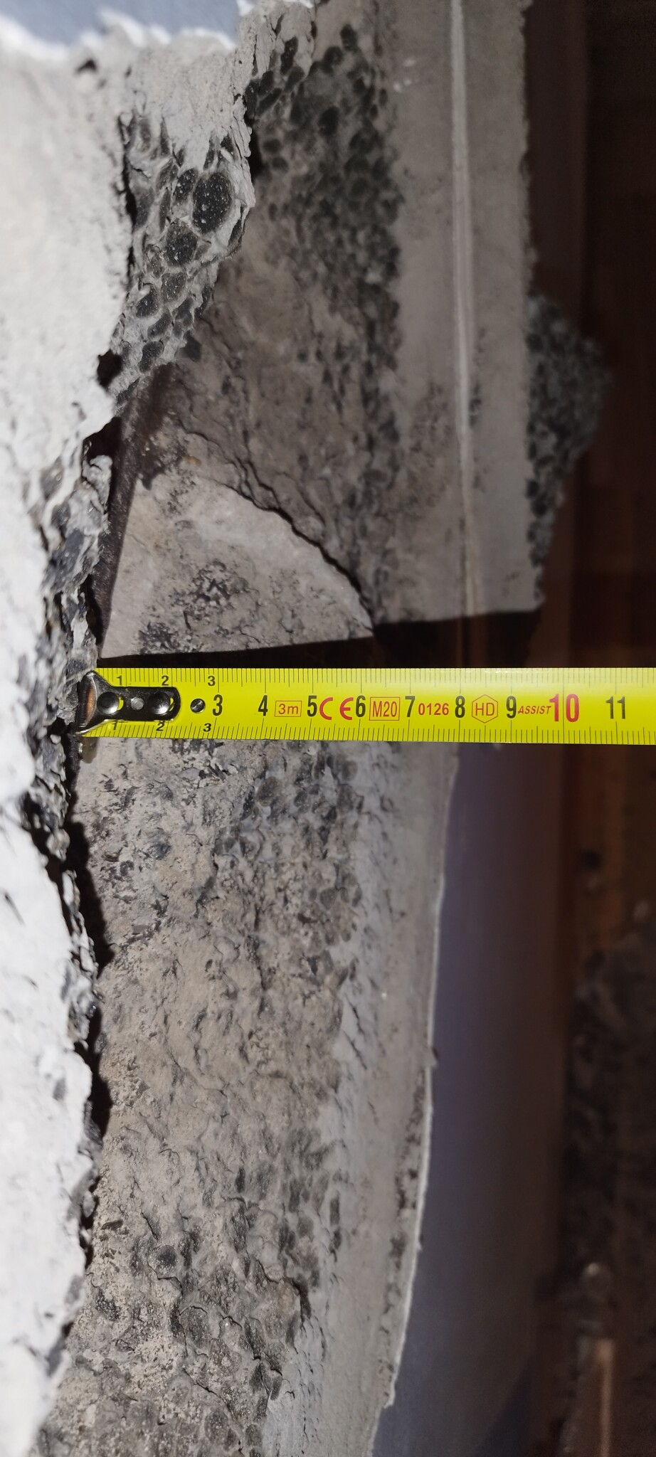

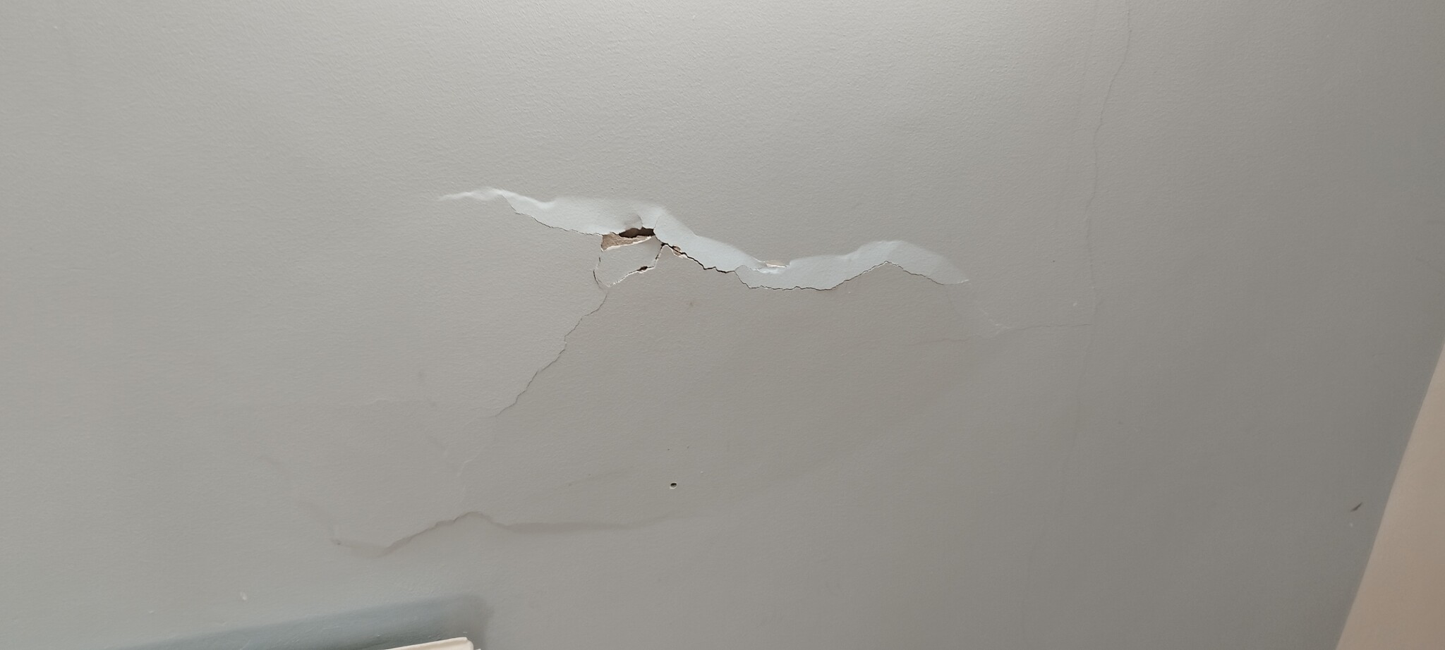

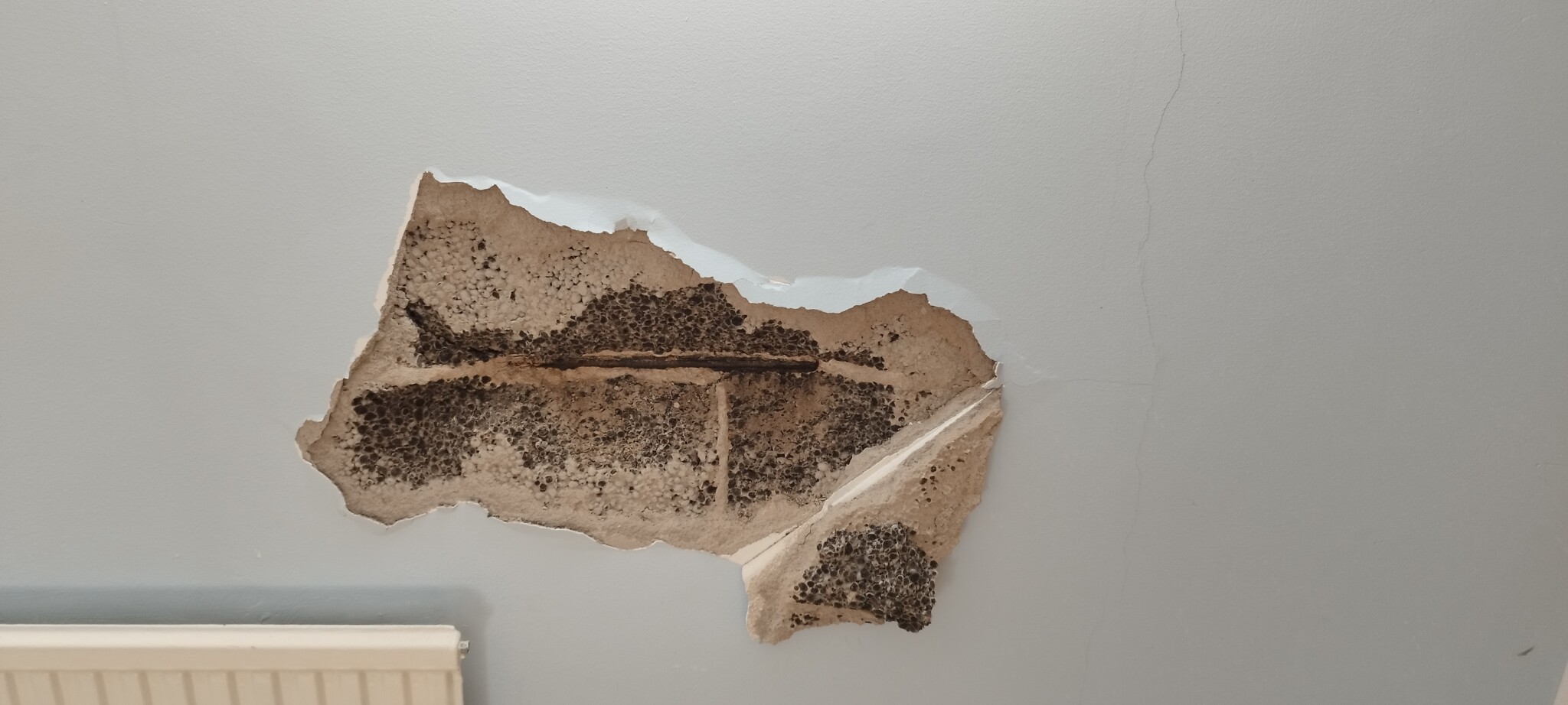

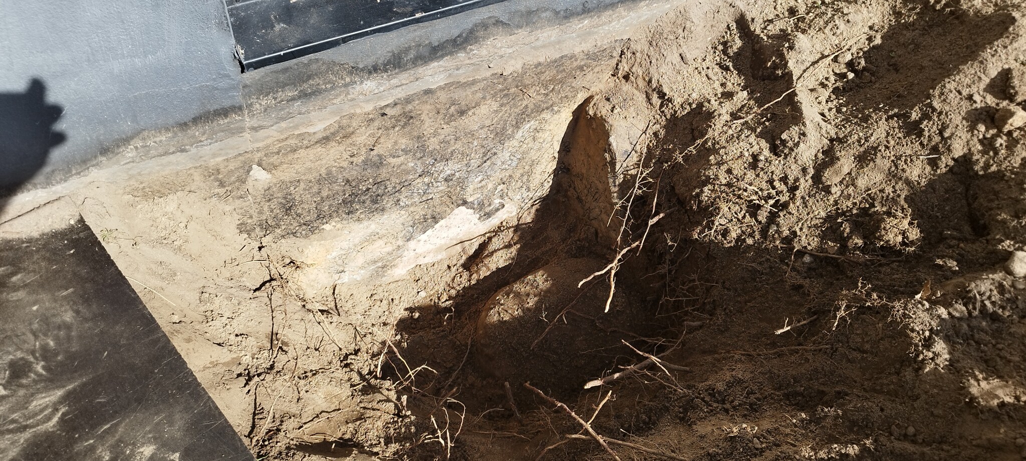

Jag söker lite råd på hur man ska tackla detta problem.
Min (kortsiktiga) plan är att:
  1. Fortsätta att gräva upp på utsidan av källarväggen.
  2. Göra rent och behandla med kallasfalt där det saknas på utsidan.
  3. Återställa utsida.
  4. Återställa insida. Hur? (Lecan sprack i 3 större delar.)
  5. Köra regelbundna mätningar med fuktmätare för att se om problem kvarstår/uppstår.
Långsiktigt så bör jag kanske se över dräneringen, men just nu så finns det en hel del andra renoveringar som är mer akuta (t.ex. takbyte).
Fakta:
  • Huset är byggt -74.
  • Grundmuren består av lecablock.
  • Skadan har funnits där sedan några år tillbaka. Huset såldes till f.d. ägare 2022 (men har även funnits innan dess).
  • Besiktningsmannen mätte något högre fuktvärden över själva sprickan men sa att det inte var något alarmerande.
  • Anticimex har gjort mätning kort därefter men fick inga förhöjda värden.
  • Jag har införskaffat en billig (kontaktlös) fuktmätare. Den visade något förhöjda värden, från 15% runtom till 40% över centrum på sprickan.
  • Lecan smulas inte sönder lätt.
  • Lecan känns torr.
  • Skadan är ca. 5 cm djup och är formad som ett "flackt V".
  • Armeringen har rostat och jag kunde skrapa bort ganska mycket rost runtom, så misstänker att rosten har "sprängt" lecan(?).
  • Spricka i en vägg med delvis avflagnad målfärg och tecken på underliggande rost.
  • Spricka i en vitmålad källarvägg visar underliggande lecablock och rostad armeringsjärn.
  • Måttband visar storlek på en spricka i en källarväggs lecablock med synlig rost och skador.
  • Uppgrävd källarvägg med synlig sprickbildning och rostig armering.
