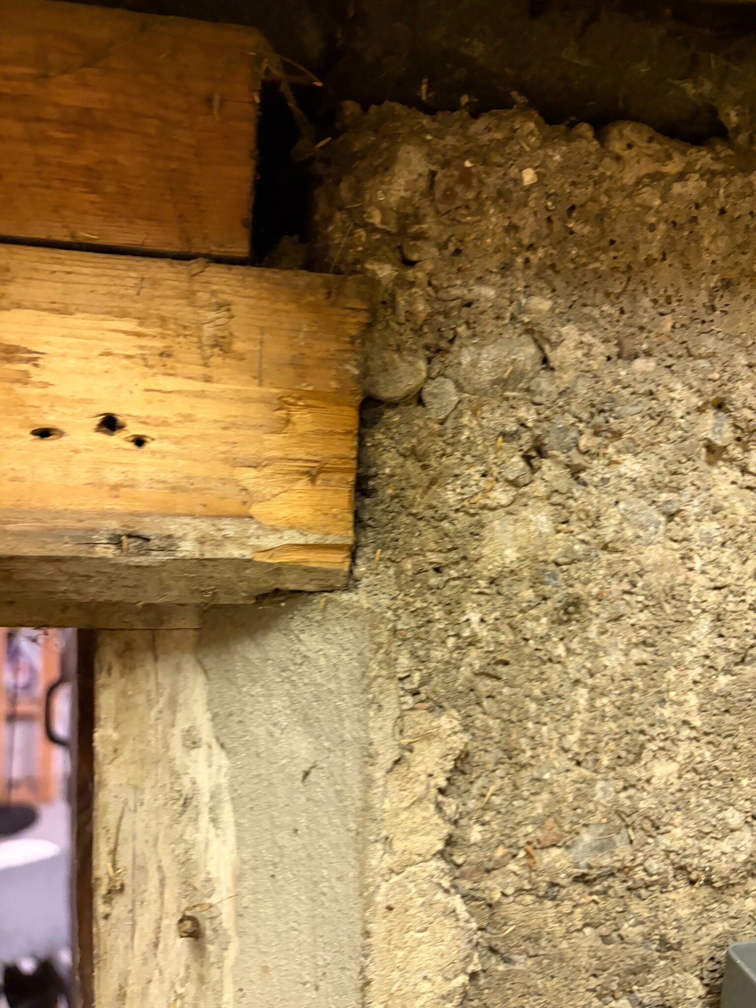

Tänkte borra ett 110 mm runt hål för ventilation genom min grundmur på husets kortsida ovan mark. Det är ett 100 år gammalt hus med 30 cm lika gammal betong. Lite småsten i och smulig. Hålet kommer sitta ungefär 70 cm ner på grundmuren och borras med en liten vinkel (ca 20 grader). Finns det någon anledning att vara orolig eller till och med tänka om?

Nej du behöver inte oroa dig så länge det inte är någon punktbelastning rakt ovan det hålet du ämnar att göra, tex bärande balk, pelare eller så..

Ingen fara att borra ett så litet hål. Frågan är bara vad du ska ventilera

Någon punktbelastning kan jag inte tro att det är just där, det ligger en I-balk på grundmuren men den vilar ett antal meter bort.

Det enda är väl risken att stöta på en gråsten modell större i så gammal betong. De använde vilket bös som helst som ballast på den tiden.

Då är det bara att hålsåga/borra😉
Skulle inte tro att det ligger någon större sten i en vägg så högt upp men det ger sig när du sätter igång.
