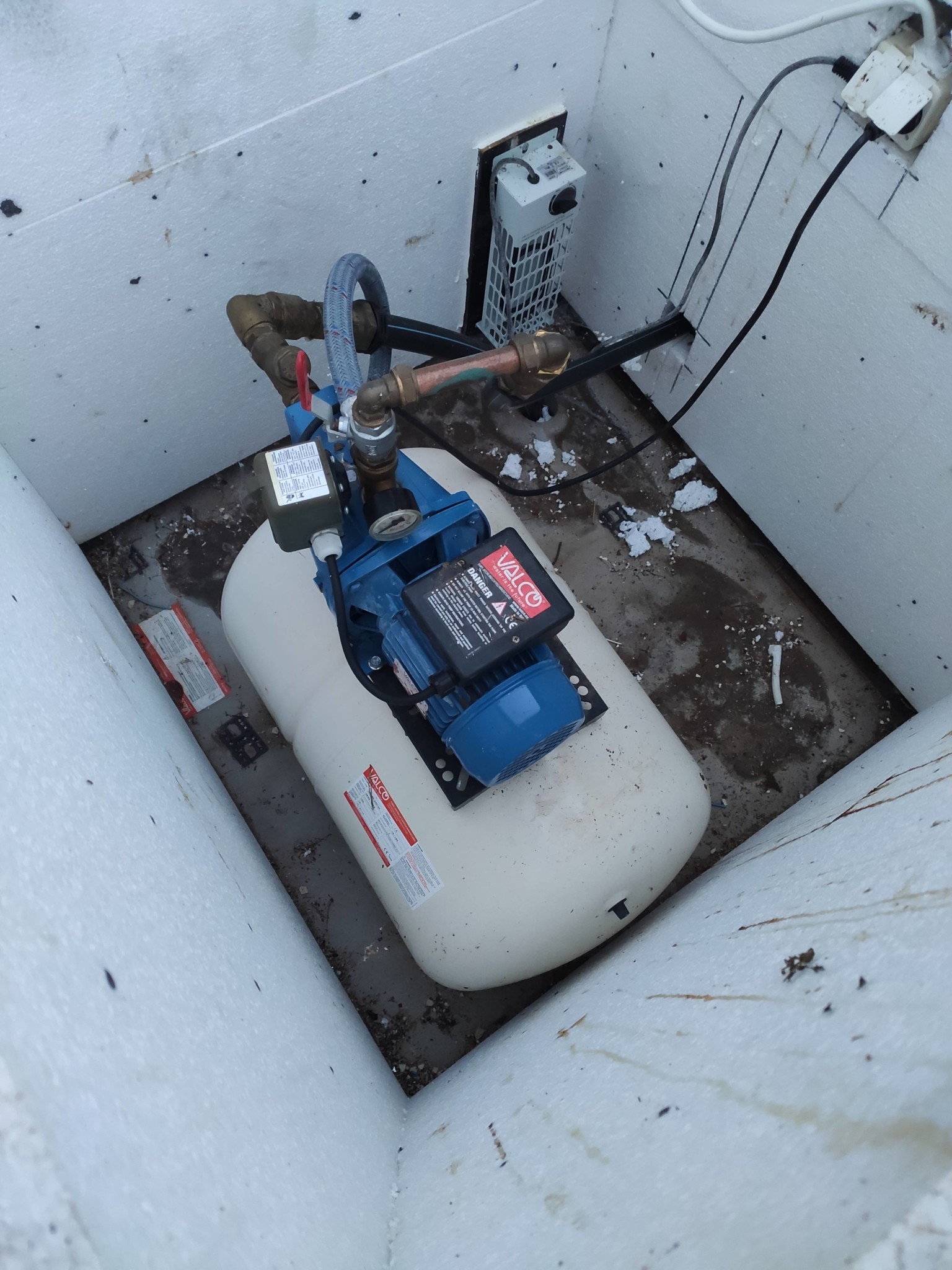

Okej nu har jag panik. Jag har inget vatten i huset. Kan jag har gjort något land i marken? Min rörspets är ca 10 meter från filterbrunnen.
Nej. En annan pump. Bifogar är min nuvarande brunn. Har min nuvarande pump bränt???U upa skrev:
Edit; det är en säkring som har gått
Haha fml. Jag bjuder på denna. Panik. Ska sova nu.
Hmmm.. Bra fråga. Att du testat pumpa i ett annat hål med en annan pump borde inte kunna påverka ditt bef system över huvud taget. Frågan är om pumpen gått torr eller varför säkringen har gått? Har du kört den andra pumpen över samma säkring så det är därför den gått kanske?
Det var jordfelsbrytaren som löst ut. Som sagt, jag har tummen mitt i näven därav min panik och brist på logiskt tänkande tidigare ikväll.
