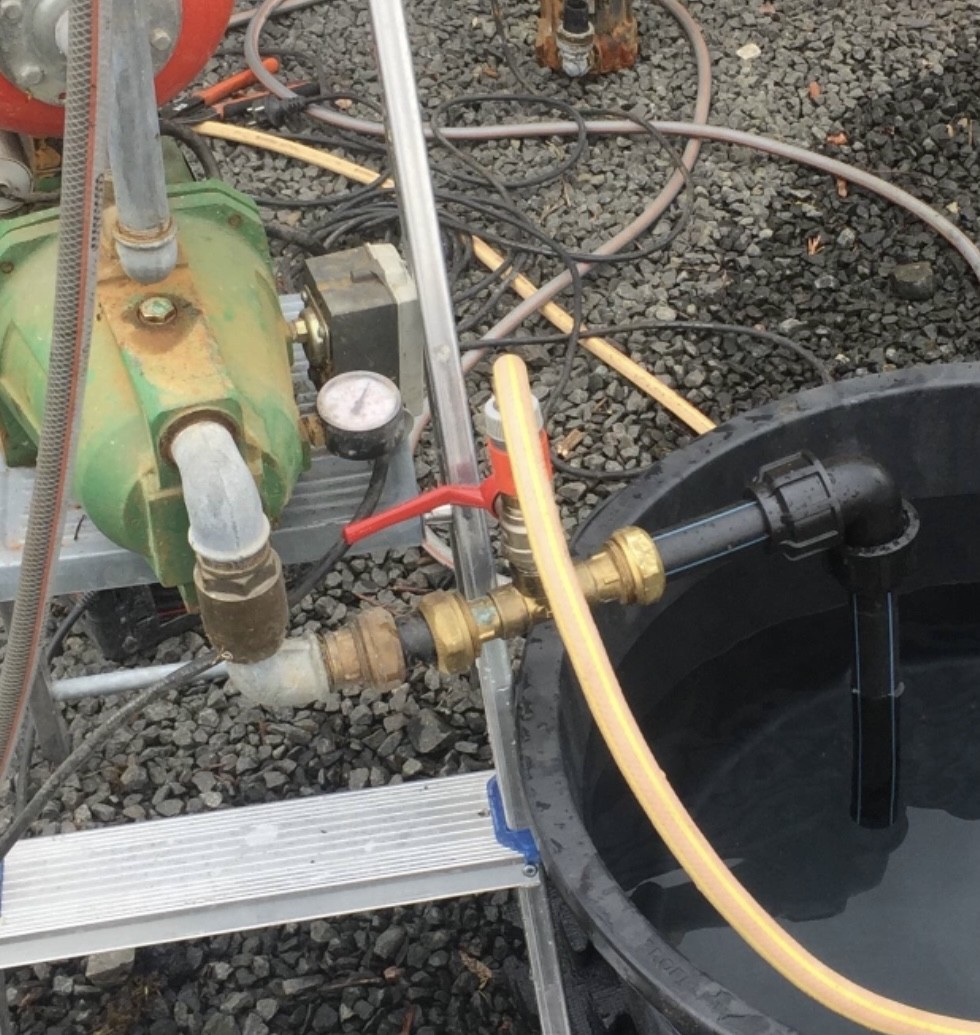

Btw, satt och tänkte lite innan. Jag måste ju fylla röret med vatten innan jag startar pumpen. Hur gör man detta om det finns en backventil monterad?? Dum fråga kanske, jag har 0 koll på sånt här
Här på en dålig bild från när jag testade min pump ser du hur jag kopplat in en T-koppling med avstängning för en vanlig trädgårdsslang efter backventilen som sitter närmst pumpen.I ibrakadabra skrev:Var på Jula imorse och köpte 90-graderskoppling till pem. Ska bli spännande och testa sen ikväll, om inget annat kommer emellan.
Btw, satt och tänkte lite innan. Jag måste ju fylla röret med vatten innan jag startar pumpen. Hur gör man detta om det finns en backventil monterad?? Dum fråga kanske, jag har 0 koll på sånt här.
Behöver du verkligen fylla sugslangen med vatten ? jetpump brukar klara av att tömma sugledning på luft på egen hand. Det man dock måste göra är att fylla pumphuset med vatten vid uppstart. Backventilen förhindrar ju att vattnet i sugledningen åker tillbaka i sugledningen. Fylla pumphuset med vatten kan man oftast göra baklänges från pumpens utlopp via t.ex kommunalt vatten så slipper men öppna pluggen för påfyllning varje gång.
