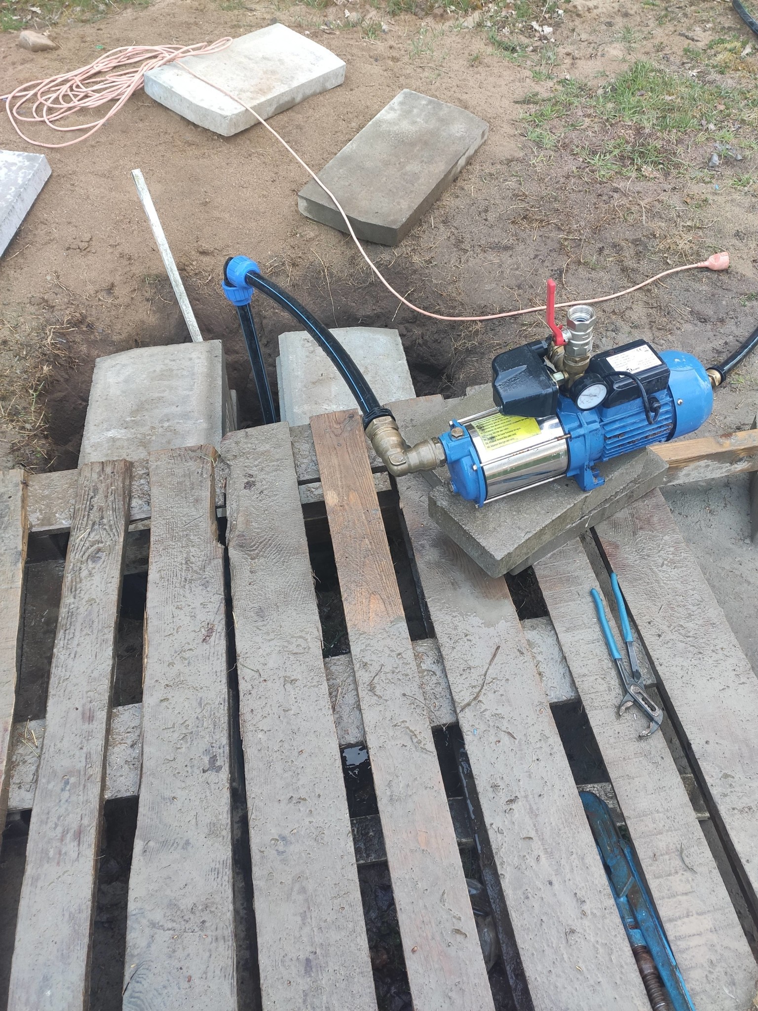

God kväll.
Försökte nyss pumpa men någonting är knas.
Jag har köpt bottenventil på Hornbach som jag skruvat fast nere på slangen, slangen ca 6 meter lång ner i röret. Det står vatten upp i röret ca 2,5 meter från mark.
Jag fyller röret, pumpen, ja allting med vatten. Börjar pumpa. Ingen skillnad mot när jag inte hade bottenventil, det känns som att pumpen bara pumpar upp vattnet som är i själva pumphuset.
Ok? Fel på pumpen? Kopplade loss 90vinkeln och la ner det korta röret som går från pumpen ner i en balja med vatten - inga som helst problem.
Vad gör jag för fel?

Du har satt backventilen åt rätt håll?
Alla skarvar är täta även PRKN in till pumpen? Den ser väldigt bottendragen ut. Har du gängtätning där?
Ingen filmsnutt när du har fyllt upp och startar pumpen?
