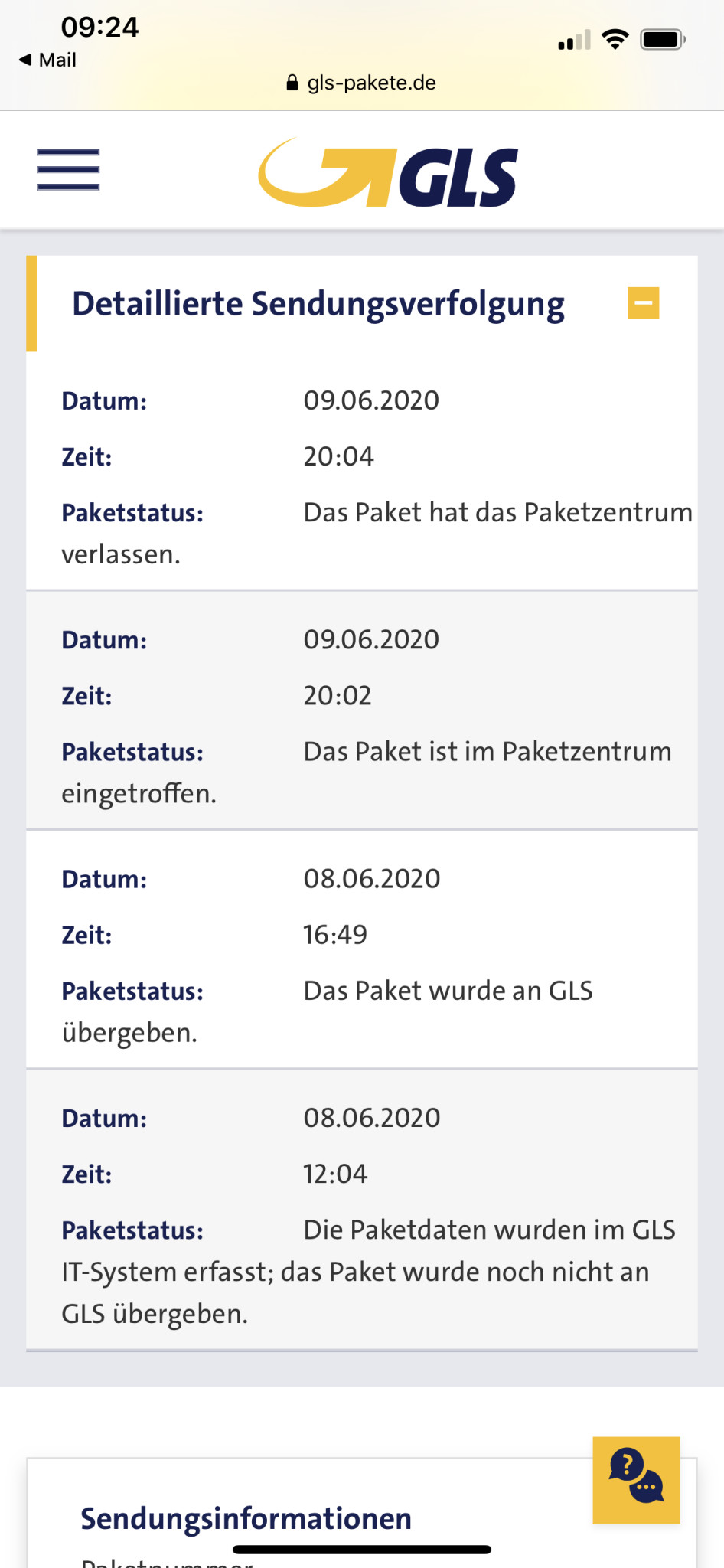

När fontario skickade till mig gjorde de det via GLS som samarbetar med Shencker här i Sverige. Jag fick ingen avisering över huvud taget utan fick leka detektiv och hittade det ena paketet på City gross och det andra låg ute i Önnestad.
ofan, ingen avisering alls, har inte ens fått mejl från någon transportör där man kan spåra paket så vet ej var jag ska börja om dom inte svararU upa skrev:Fick bli semester från brunnen idag och händer nog inte mkt med den i morgon heller.
Toktrist att gå och vänta på leveranser..

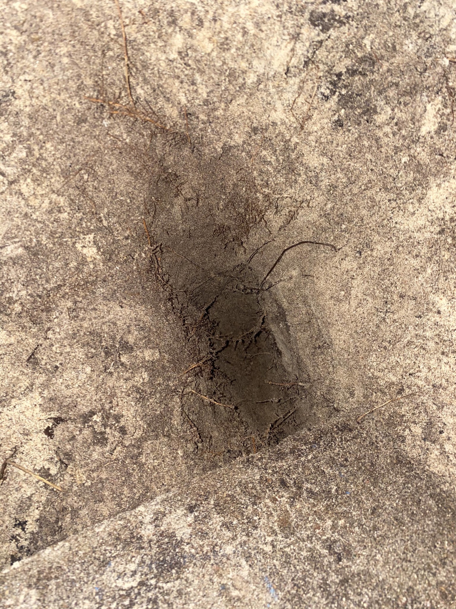

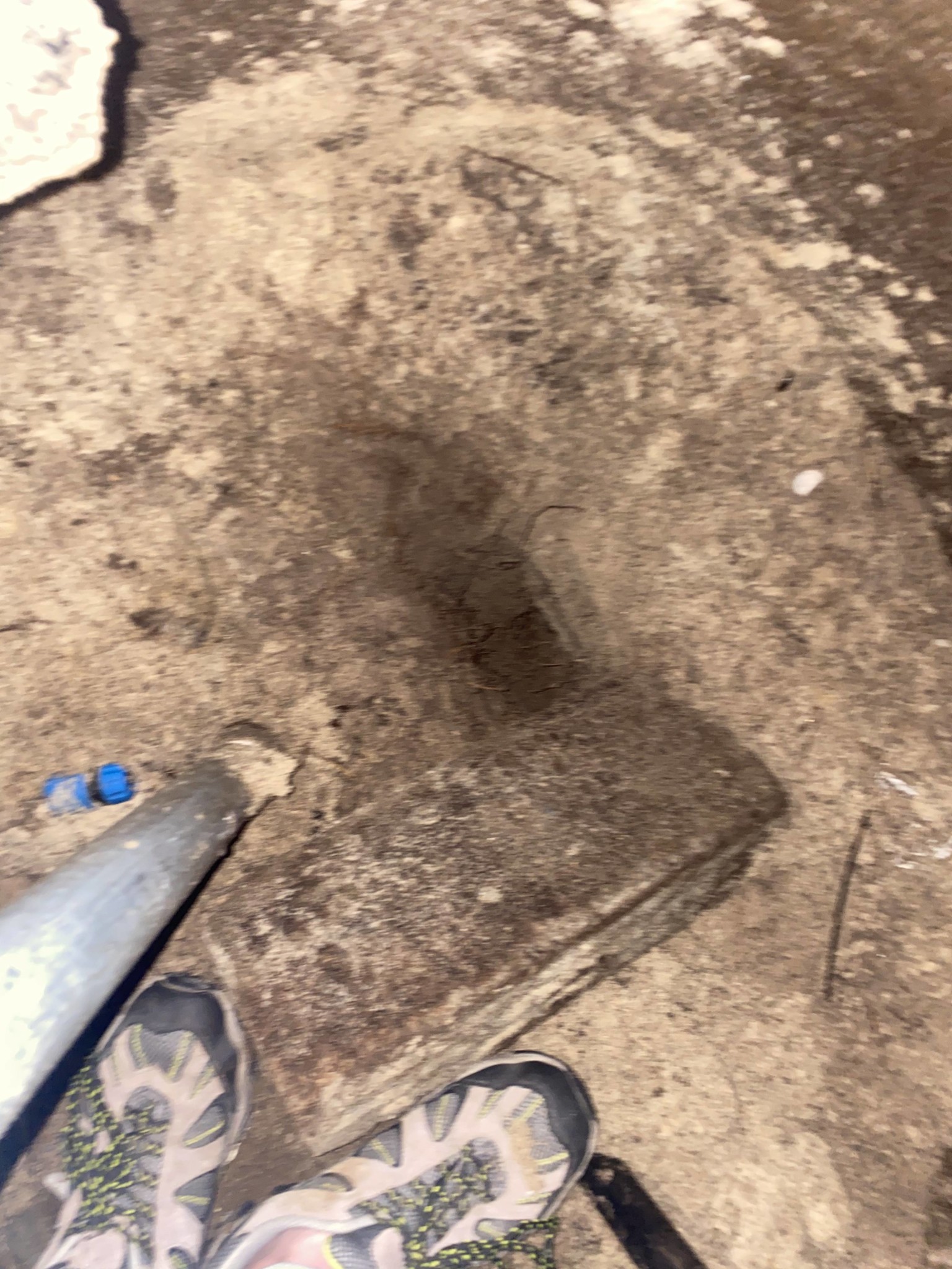

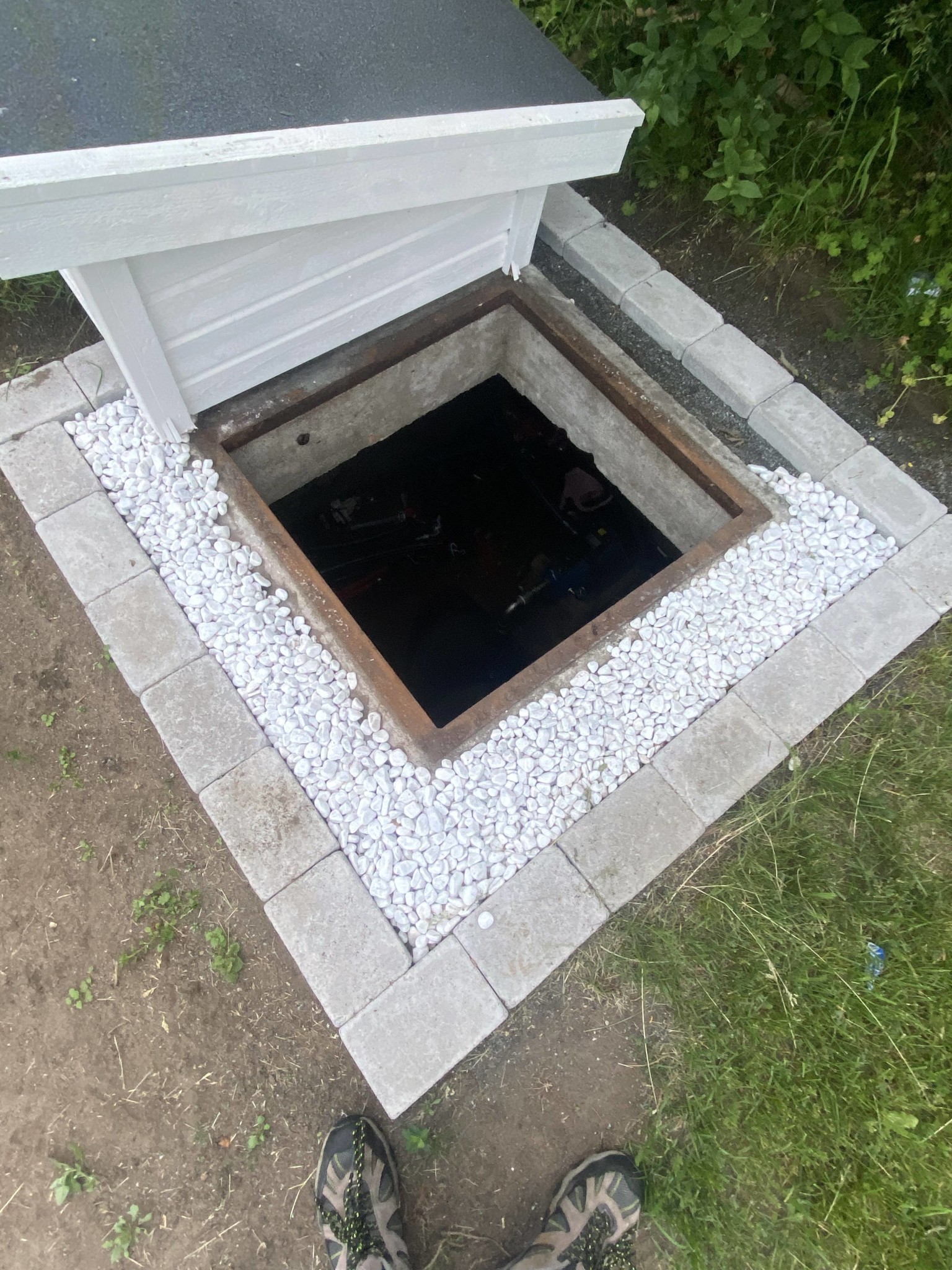

Uppdatering, har nu grävt mina första 40cm...Inget grundvatten...
som det såg ut förrra sommaren (första bilden) så såg det ut som grundvattnet var 10 cm från kanten, om inte det var grundvatten, vad vardet då?
Nu grävde jag i riktigt mjuk sand, spaden sjönk nästan av sig själv....
Mitt 1meters sugrör på rörspetten idag börjar exakt 1 meter under sanden... skulle det va mer än en meter ner till grundvatten så står inte ens hela mitt sugrör på rörspetsen i grundvatten idag... och ändå så funkar det... borde ju va rätt bra tillrinning då eftersom mitt spett ligger förmodligen exakt på marginalen, om ens hela röret är i grundvatten...
frågan är nu eftersom jag trodde jag redan befann mig vid grundvattnet hamnar jag i ett annat läge ang. Borrningen.
behöver jag köpa ett jordborr nu? eller jag kan gräva den lilla biten som är kvar till grundvattnet med kiespumpen? Funkar den i sån sand?
kan inte va mer än runt en meter eftersom jag har vatten i spetten på den nivå ...
va förövrigt 1,5m från golvet man står på i hålet ner till sanden och 1,8m från gräsmattan ner till golvet i hålet.
Alltså 3,3 meter från gräsmattan till sanden börjar,
Då måste grundvattnet ligga mellan 4 till typ max 4,5 meter. Annars skulle jag ej haft vatten i spetten

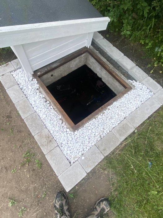

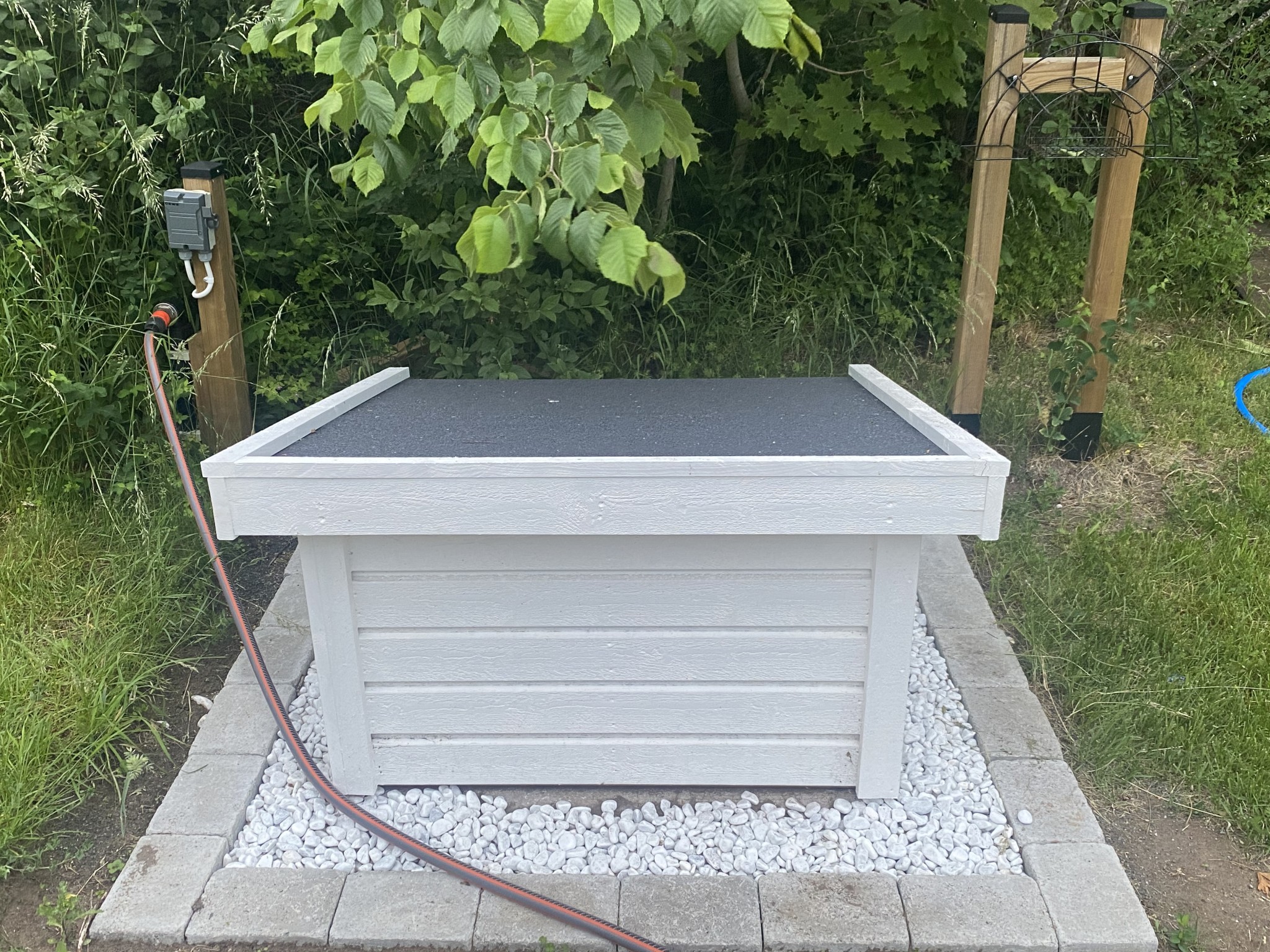

laddar upp lite bilder på min brunn för skoj skull ialafall.

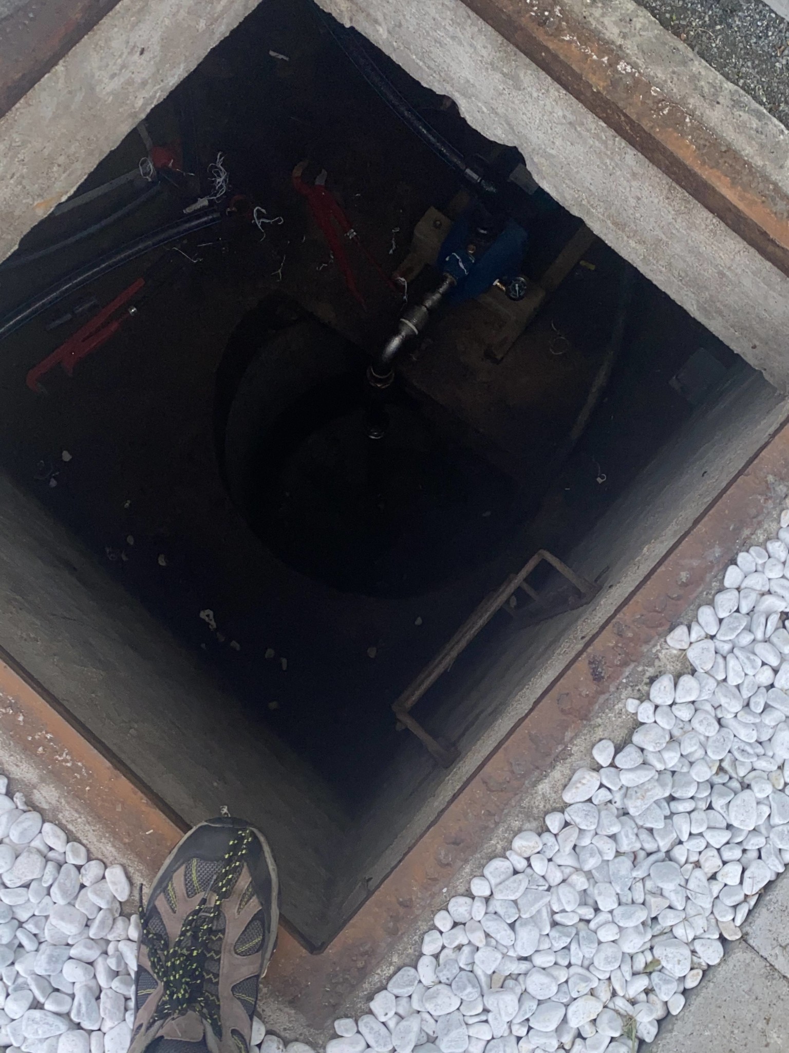

Vilket uppstyrt pump/brunnsrum! Riktigt snyggt.
Om du bara har en meter från sanden ner till vattnet så ska du inte behöva en jordborr tycker jag.
Du kan nog kiespumpa dig ner till vattnet. Men obs du måste tillföra vatten ovanifrån för att skapa vacuum. Kiespump fungerar bara med vatten.
Jag fick tillföra vatten de första pump dragen för hålet hade väl rasat igen i väntan på rören.
Pallade inte borra ur med jordborren så kiespumpa med extern vatten istället.
Du kan ju försöka skyffla undan en lite start så du har en guide iaf.
Låter väldigt lovande med sand och allt och de som fanns på SGU.
Ska bli spännande att följa!

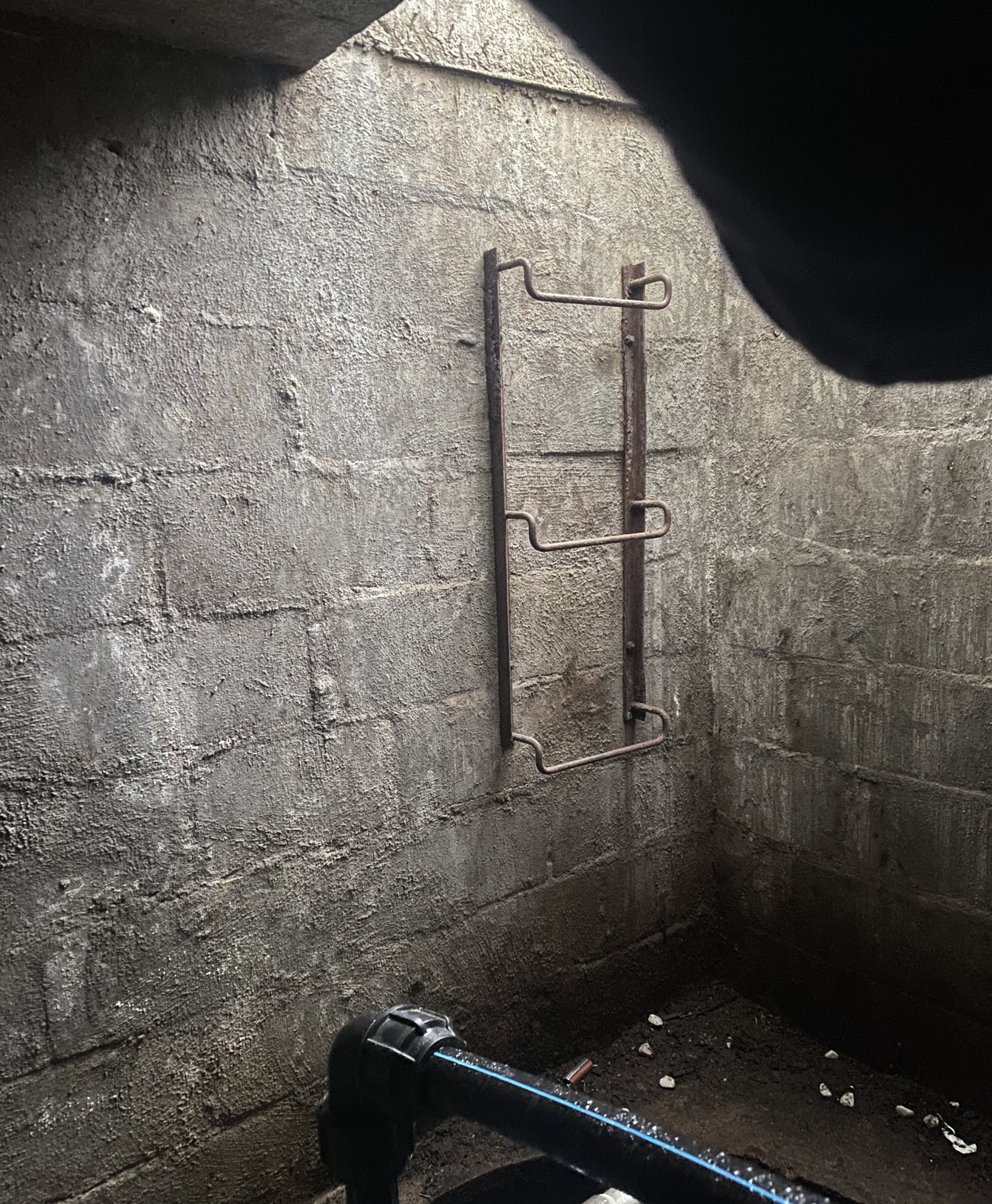

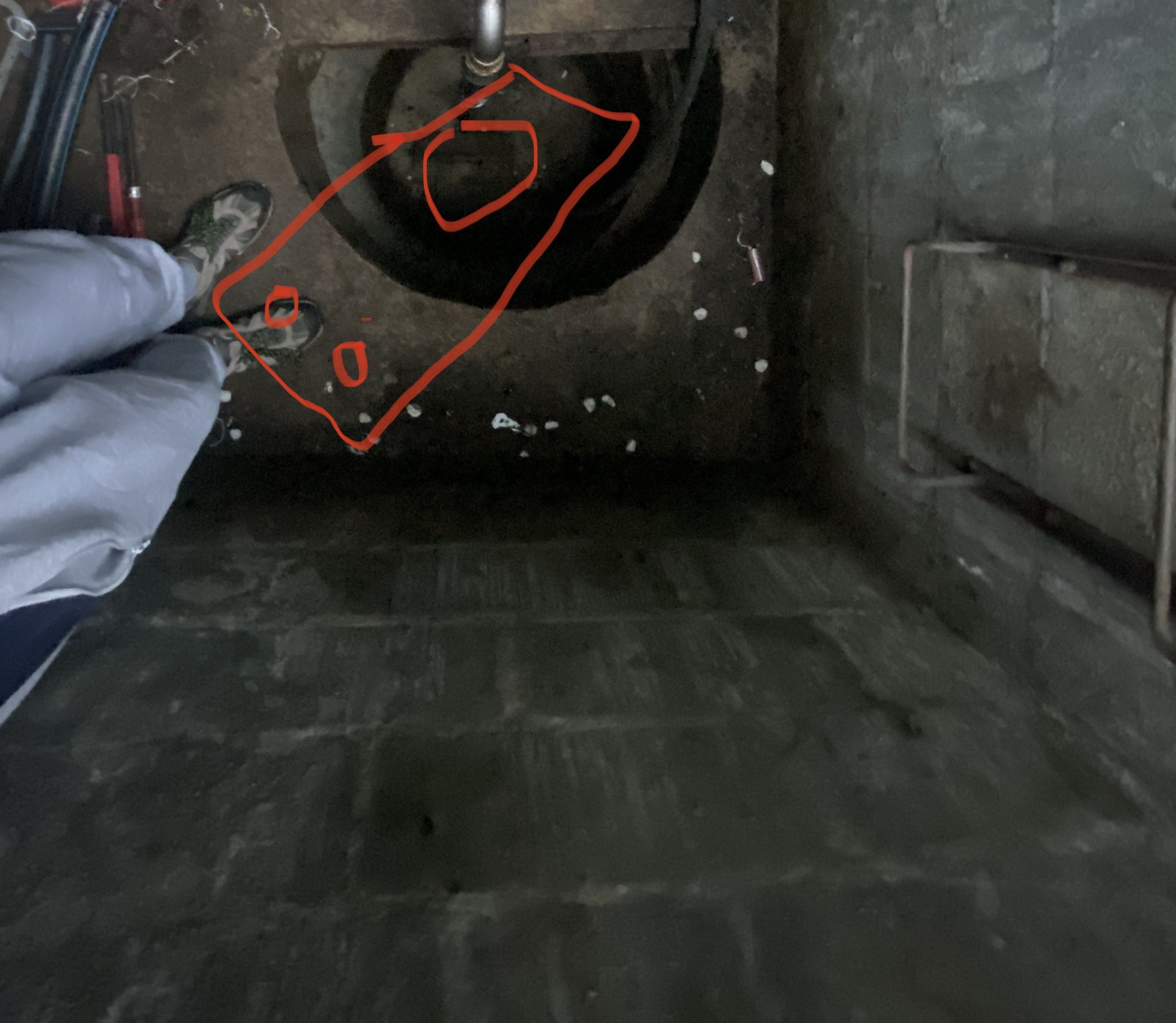

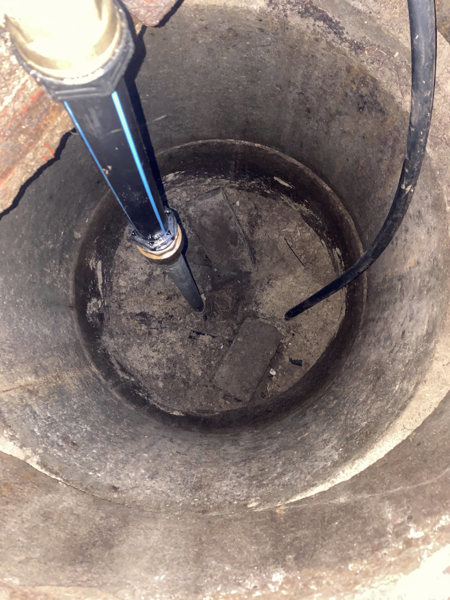

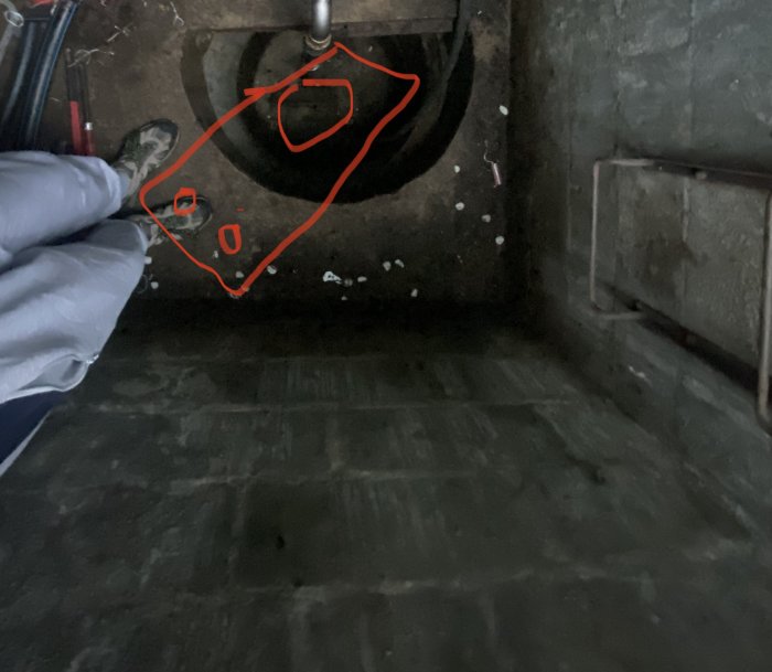

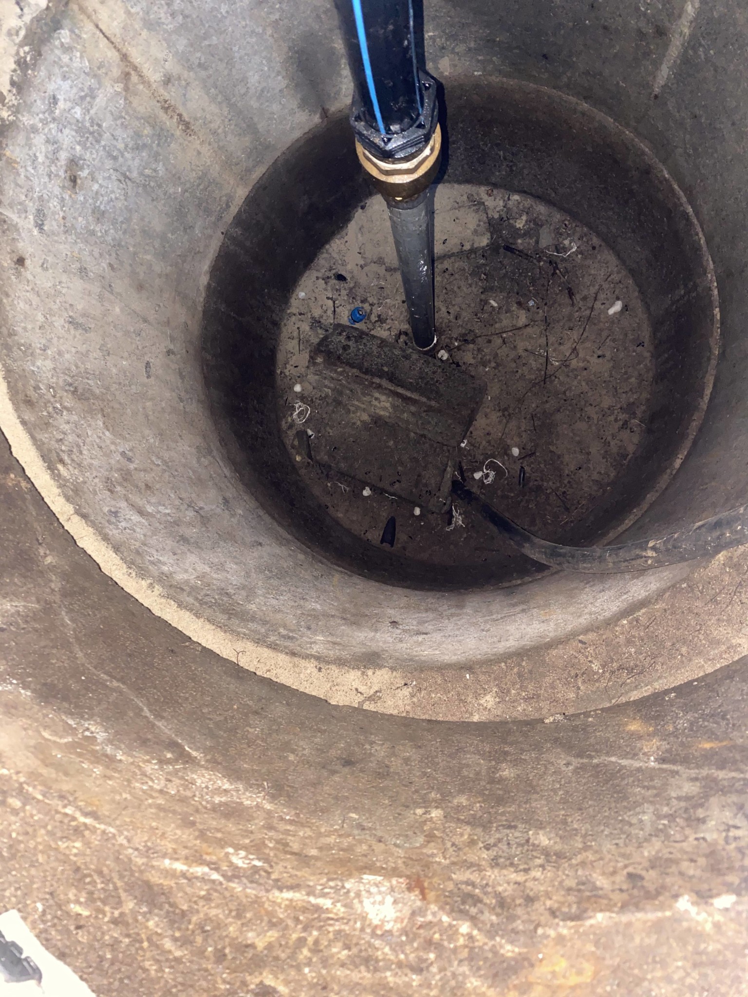

Ang stupstocken så hade jag först tänkt stabilisera röret rakt genom att plugga fast en planka i golvet med ett hål i som är lite större än filterbrunnen.
(se bild)
sen stupstocken en bit ovanför.
vågar man ha stupstocken så långt upp från hålet blir ju minst 2 meter.
Låter som en bra idé med en stupstock sådär som stabiliserar.
Ja om du har eller ska köpa jordborr då är det ju klart bäst att köra ner ett kort foder med den sen brunnsrör med kiespumpen.
Jag skulle våga ha 2 meter. Det blir ju nästan så i vanliga fall också.
När jag körde så blev det närmare 2 meter vid varje nytt rör jag skruvade på.
@upa hur gjorde du i detalj för att hitta det? För fick äntligen försändelse Id och känns som rören mycket väl kan va i sverige.
Va flera dagar sen den hade en uppdatering
min tyska är = noll och google translate gjorde mig inte klokare
