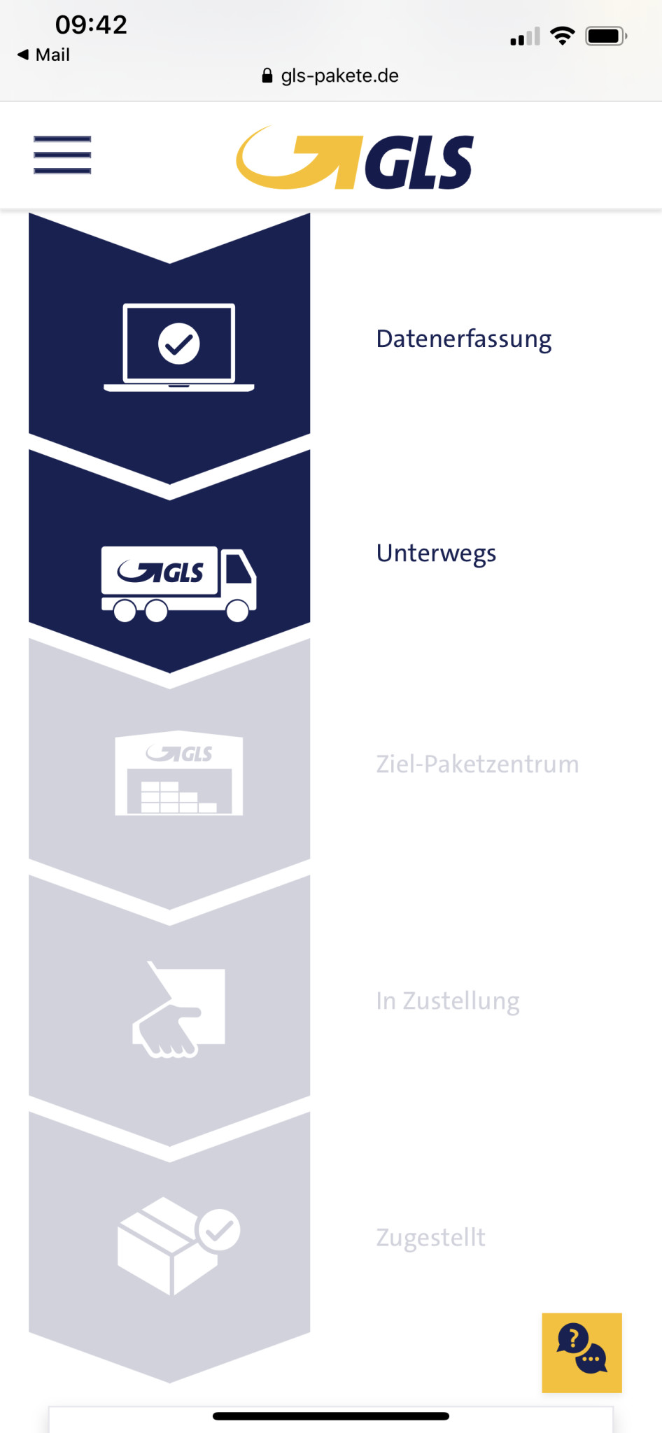

Det står att paketet har lämnat paketcentrum 20:04 den 9/6, men det framgår inte vart detta paketcentrum ligger? kan man klicka nånstans för att få fram mer info?
nej detta va den detaljerade infon, vet ej vad dom syftar på med paketcentrum vet jag ej..
Men denna bilden fanns också
  • Skärmupptagning som visar GLS paketspårning med stegen Datenerfassung, Unterwegs, Ziel-Paketzentrum, In Zustellung, Zustellt.
Redigerat av moderator:
Den enda slutsatsen man kan dra är att paketet är på väg. Troligen från godsterminalen närmast avsändaren eftersom det borde komma en notering per terminal som passeras..

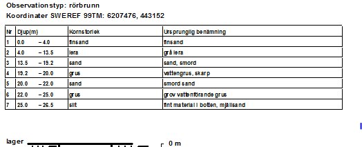

Grundvatten 1:1 M lila område, över 125l/min
Finns en borrad brun i närheten, grundvatten på 7m, borrad till 15m och sedan ett par energibrunnar som är djupare.
Kollande på jordlagerföljder , en brunn 600m bort med nedan observation, bådar kanske inte så gott om jag nu gjort rätt.
Har dock två grannar med rörspets, pump ovan mark, dom vet inget om djup och markförhållande.
Tabell med observationer för en rörbrunn som visar jordlagrets djup och typ, som grus och sand, i olika nivåer.
N
M mortimer skrev:
@Niclas J Jag bor också i nordvästra delen av Öllsjö och rörspets fungerar här, jag kan ta upp 40l/min med 2" rörspets på 11m djup. Just nu är det bara min pump som verkligen sjunger på sista versen. Jag vet att jag har lera på ca4m djup som är ca 0.5m tjock. Grundvattennivå på 2.2m
Då kanske jag har liknande förhållande, borr i södra delen gränsen mot Vä.
