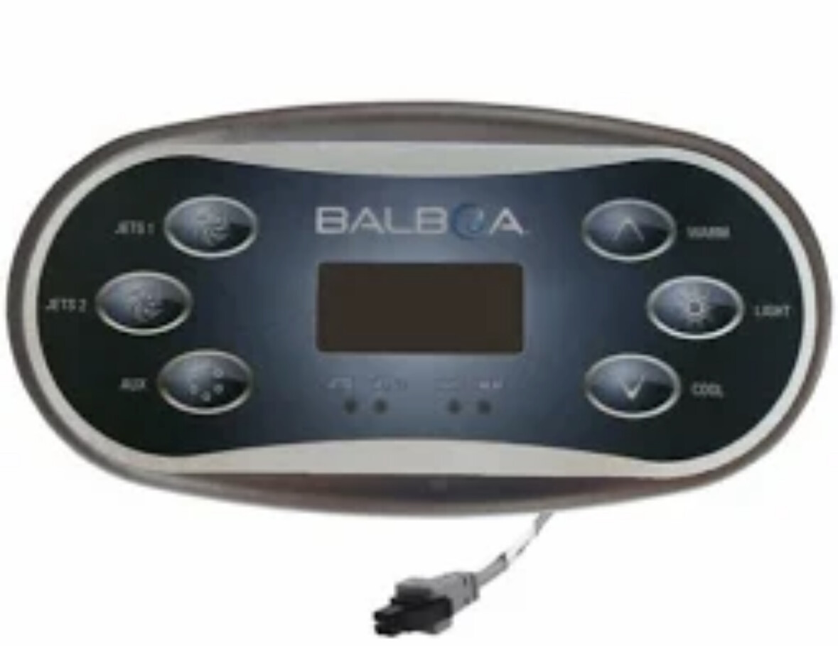

Jag har Balboa, fast nån enklare variant än vad du har förstår jag. Min har en svartvit display på badet, och inga möjligheter till wifi eller app styrning. Har kollat det innan.
Vet att jag kan ställa ner temperaturen till 26 grader som lägst iaf direkt på badet. Sen så har jag använt Plejdpucken till att sätta timer när värmaren ska vara till, t.ex. på sommaren så är den från på natten och till på dagen när jag oftast har lite solproduktion. Även nu på vintern så låter jag den stänga av på natten just. Ger mer effekt tillgängligt till elbilsladdning, och badet får helt enkelt tappa några grader i värme vilket bör ge en något lägre medeltemp i vattnet och därmed något lägre total förbrukning.
Som alla andra så behöver jag under året lösa nån smart styrning hemma pga effekttarifferna. Vill ju ha nåt som tar hand om elbilsladdning, värmepumpen, samt gärna solceller och mitt batteri. Svårt att veta vart man ska med detta. Verkar eventuellt som att Tibber är ett alternativ. Men spabadet kör som sagt också endast en Plejdpuck. Finns det nån smart puck man kan få in i detta? Inser att Raspberry Pi och nån logik kan lösa mycket, men vill egentligen inte hålla på med en massa programmering osv. Tycker helt enkelt inte det är tillräckligt roligt, utan vill hitta nån stabil men enkel lösning, som inte kräver för stort engagemang från mig. Tycker ju att det borde finnas, särskilt med tanke på att vi har en Huawei växelriktare och batteri. "Rätt" styrning här borde ju kunna använda batteriet till att kapa en massa effekttoppar helt enkelt.
Förra vintern hade vi relativt kallt i badet med ovanstående lösning. Sen så har vi under 2025 haft bekymmer med läckage, och haft en reparatör ute flera gånger (svindyrt blir det). Reparatören tyckte det var superdumt att jiddra med temperaturen, och menade på att det skapar läckage och problem. Så denna vintern har vi inte lika kallt helt enkelt.
Vad tror ni om den idén som reparatören hade? Jag förstår såklart att i en perfekt värld så är det väl fint att hålla konstanta 38 grader, men när energikostnaden är som den är så är det ju önskvärt att kunna påverka kostnaden. Jag har själv svårt att tror att lim, slangar osv inte skulle tåla dessa temperatursvängningarna?
Just nu är det bara skitdyrt och ingen som badar. Samt ett mindre läckage som gör att jag står och fyller i mer kallt vatten typ var tionde dag....... Hur ofta får ni andra göra det förresten?

Du kan troligen sänka till 10grader. Men får byta läge från högt till lågt i menyn. (Kontrollera manualen, inte helt logiskt)P Putteman skrev:@pacman42
@buffyin
Jamen det lät ju som en smidig lösning.
Jag har en enkel display med så skulle verkligen kolla vilken styrbord du har och googla om ny/gamal wifi modul funkar på den.
Vi kör 10grader men då allt är igång så körs vattnet runt och frostskydded är igång, så inget som kan gå isönder. Man kan även ställa in det på enheten (lite klyddigare men funkar det med).
Vill man ha något externt finns det Shelly och finns script som kan köras lokalt på Shelly (med timpris).
