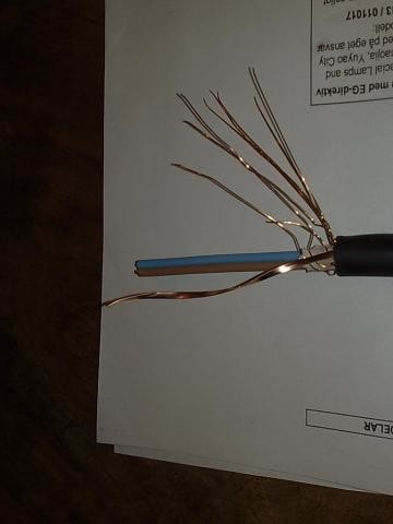

En annan fråga angående EKKJ. Köpte den hos classe
49-419-10 2x1,5 + 1,5 .
Jordflätan består av FK+EK,EK som är platt. skall man tvinna ihop och skruva fast båda eller räcker det att tvinna och lämmna 6 mm flat som man skruvar fast?

Din EKKJ har en koncentrisk ledare som har samma area som de solida ledarna. Vet ej vad du ska använda den till, men ta en enfas motor som exempel. Du kör då de isolerade ledarna som fas o nolla och jorden genom den koncentriska ledarna. Den är alltså avsedd som jord/PEN. Inte att blanda ihop med biledare alltså!

Jag skall ha den till en lyktstolpe ute, skickar en bild så jag får det förklarat,
I fallet på bilden ska du linda den koncentriska ledaren med gulgrön tejp eller sätta på en gulgrön slang och använda den som skyddsjord.
Jo men min fråga va om det räckte att linda FK mot EK och lämmna en 6 mm som man bara kopplar in EK. kanske svårt att förstå vad jag menar ,,,lättast är ju med bilder :-)
Nu förstår jag inte riktigt hur du menar. Var kommer FK:n och EK:n in i bilden? (talar vi samma språk: EK = enkarderlig med PVC-isolering, FK=flerkarderlig med PVC-isolering)
Men om du tittar på bilden så är ju jorden både en och flerkardelig. då undrar jag om det räcker med att koppla in enkarderligen eller måste man tvinna ihop dem ?

du har brun och bla - fas och nolla
resten ar jord
Den dar platta kopparn i biledaren ar bara for stabiliteten i kabeln, personligen tvinnar jag forst ihop de losa tradarna, sedan lindar jag den platta runt, sedan tejp eller slang.
ursakta inga prickbokstaver, har fuckat mitt windows lite :o
Va? Någon enkarderlig jordledare (grön/gul) syns inte på bilden. Däremot syns en blå (för neutralledaren) och en brun (för fasledaren) och en koncentrisk ledare (för skyddsjorden). Det du ska göra är att tvinna ihop jordflätan och isolera den med gulgrön tejp eller slang.

Jaha platta är mest för stabiliteten...ok då fattar jag...Tack för svaret
Jaha, nu förstår jag vad du snackar om.. :)
Många klipper bara av den platta, för den kan skära en som fan, men den SKA vara med för att du ska få ut dina 1,5 mm2. Du kan tvinna den runt de andra som danne sa, själv tar jag en av de tunna skärmtrådarna och tvinnar runt den platta plus övriga, sen lite tejp eller slang utanpå detta.
Glöm inte att du måste klippa den rakt efter du tvinnat ihop den. Och koppla sen in HELA bunten.
