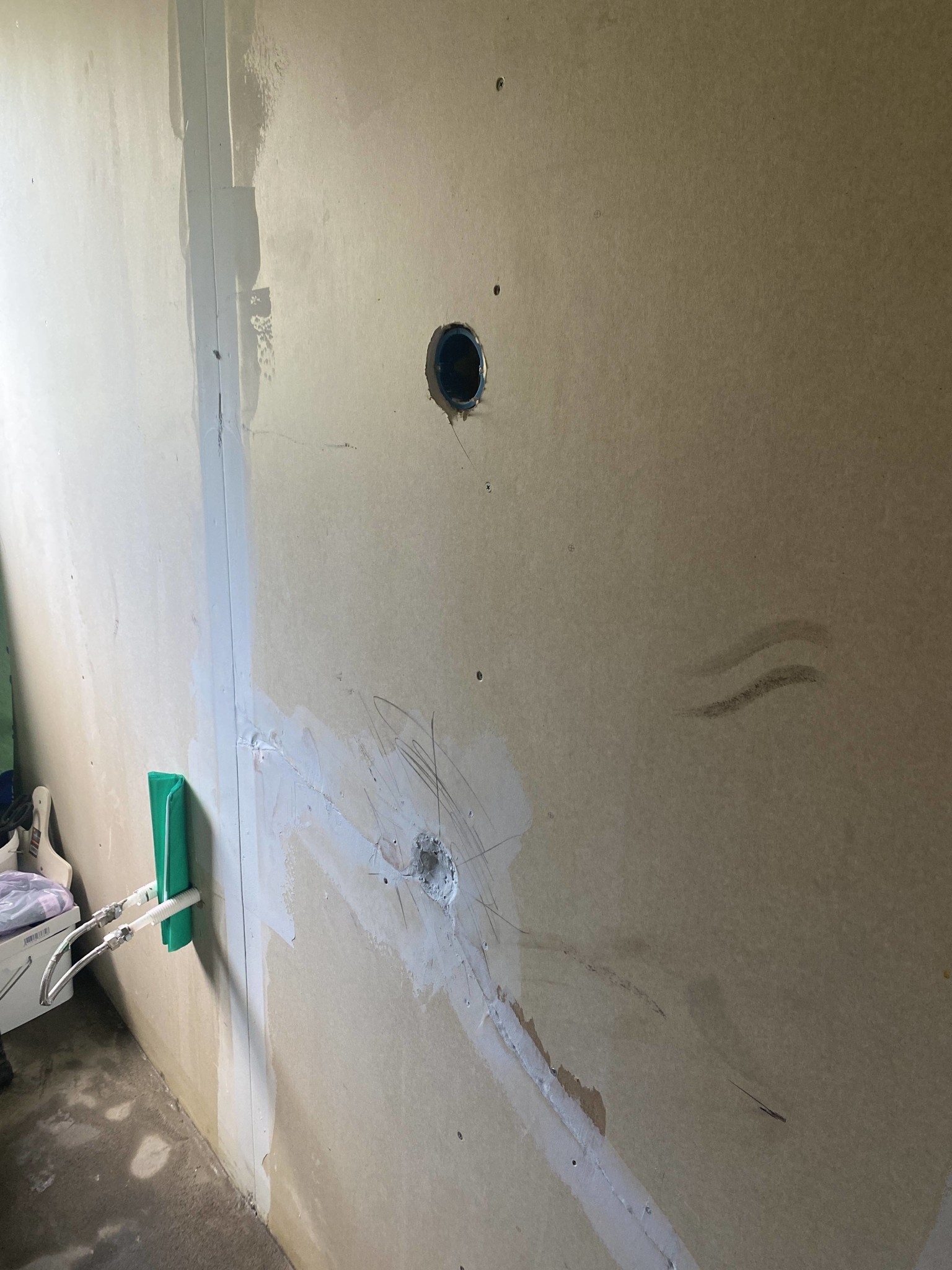

Nu är nästa diskussion igång med hantverkarna. De har använt Beckers våtrumsspackel till att spackla skarvar och vissa missar de gjorde när de satte upp gipsskivorna. Av vad jag tolkar BKR och monteringsanvisningarna från Kiilto Kersafe, vilket är det tätskikt de kommer använda, så är det cement/mineralbaserat spackel som gäller.
Har även pratat med BKR som gav ett halvdant intryck måste jag säga med svaret ungefär ja det är fel men det kommer inte vara något problem och de rådde mig väl typ till att släppa det.
Har påpekat det till hantverkaren, skickat bild från BKR och monteringsanvisningarna där det tydligt framgår att detta är fel. Han ska prata själv i sin tur med BKR imorgon.
Hur ska jag resonera runt detta och hur hårt ska jag stå på mig? Känns ju sådär att betala för något som blir halvdant utfört
Släpp det, tycker jag. Fungerar lika bra och kommer aldrig bli några problem. Det enda är väl att spacklet tar lång tid på sig att torka, speciellt om de fyller i lite större hål och dylikt.
