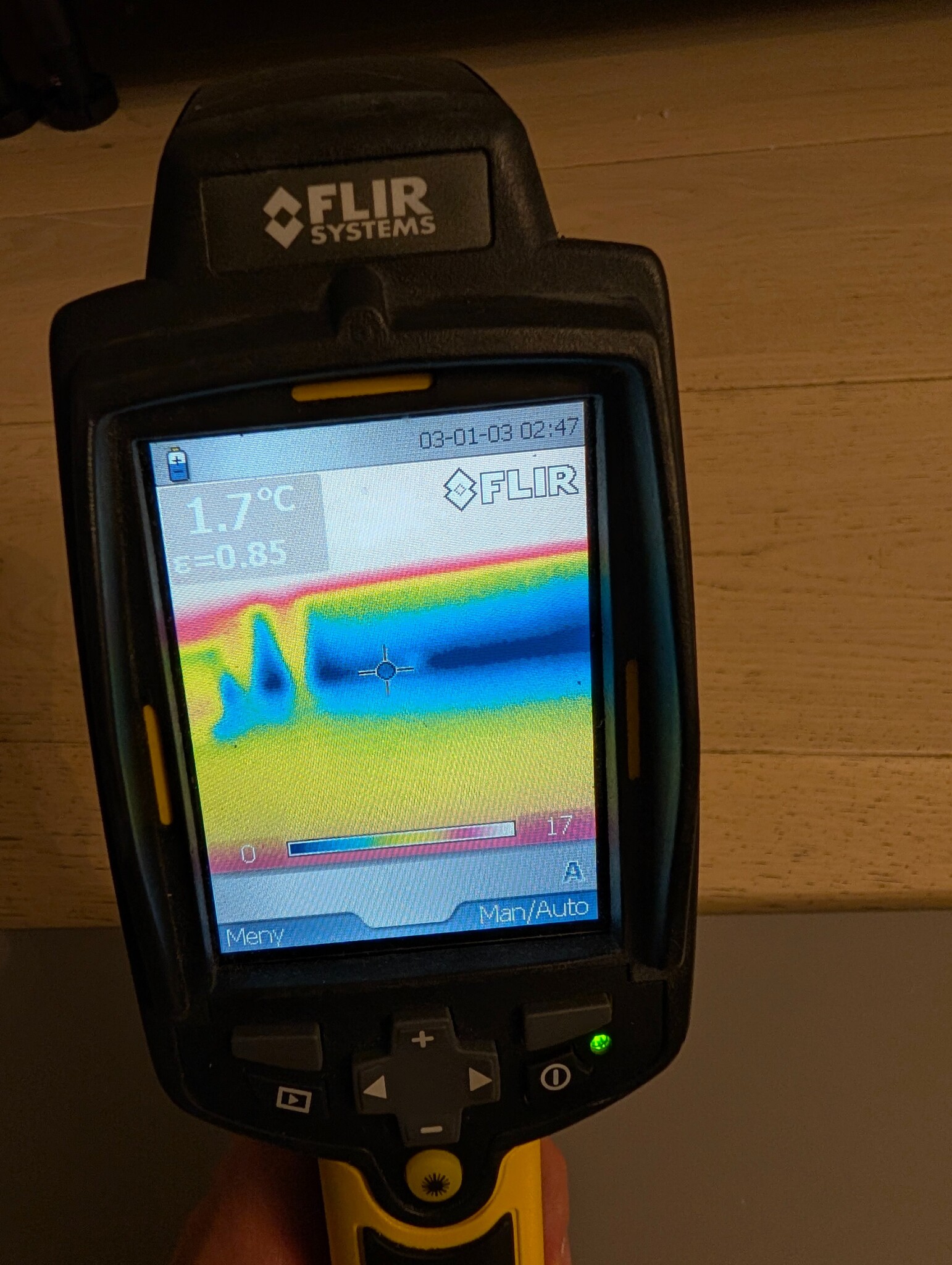

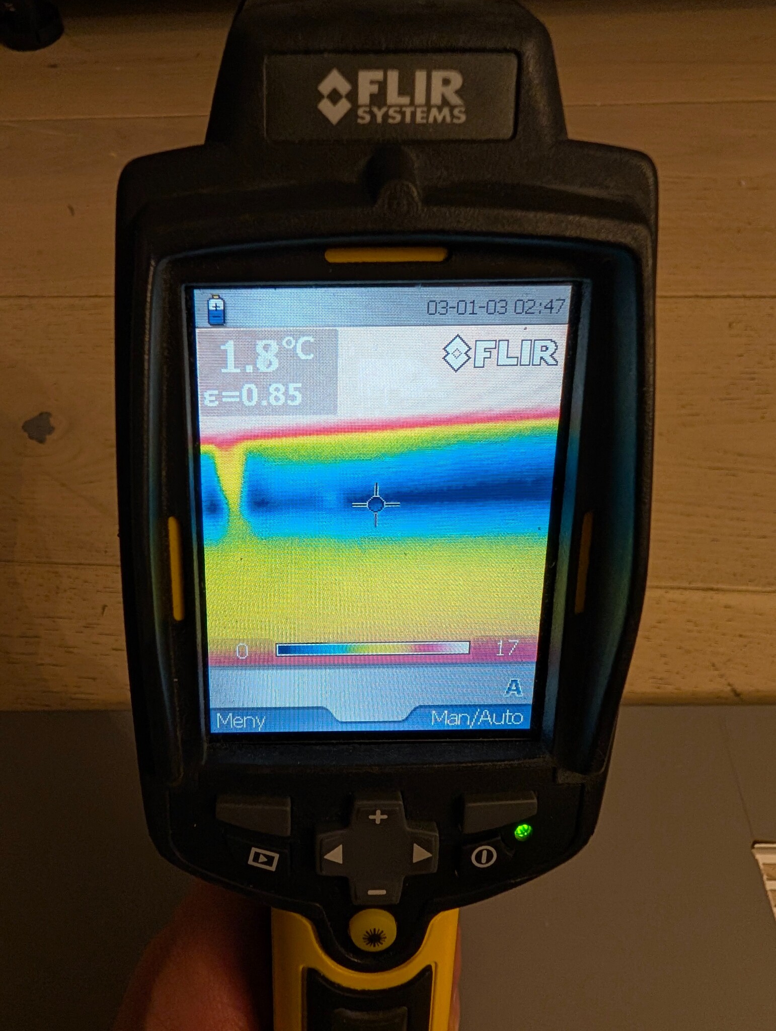

Jag har ett hus med ventilerad krypgrund och upplever kraftigt kallras längs golvet där yttervägg möter bjälklag, särskilt bakom köksskåpen.
Jag har undersökt med värmekamera och får 1–4 °C längs hela golv/vägg-linjen, trots ca 21 °C inomhus.
Fakta:
Krypgrund med plast på marken
Bjälklag enligt protokoll i lättbetong (bedömd “riskfri konstruktion”)
Inga synliga luftläckage
Kylan känns i själva konstruktionen, inte som tydligt drag
Samma mönster längs hela väggen
Är detta normalt för en sådan konstruktion?
Har någon varit med om liknande?
Vilken är korrekt, permanent åtgärd från krypgrunden?
Bilder från under alla köksskåp som står på ben
  • Termografisk bild som visar temperaturfördelning längs golv och vägg under köksskåp, med tydlig kall zon vid 1,7 °C där kallras observeras.
  • Värmekamera som visar temperatur på 1,8 °C längs golv och vägg i ventilerad krypgrund, fotograferad för att undersöka kallras.

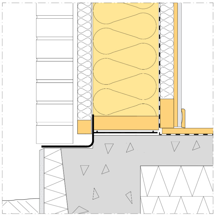

Är det rätt byggt så borde det inte vara så.Om huset är nybyggt så kanske det är läge att ta upp det med entrepenören.
En liten minskad isolering kanske kan förekomma precis där vägg möte grund, men det skall inte vara så kallt som du mäter tycker jag ?
Konstruktionsritning som visar isolering mellan husvägg och grund.

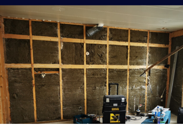

Huset är byggd 75 men renoverades under 2021
Det finns isolering samt Osb sen gips på den och under är krypgrund.
Golvet generellt på 18 grader men just under alla skåp är det mycket kallare.
  • Vägg med synlig isolering och träreglar, verktyg och verktygslåda framför, under renovering av ett hus byggt 1975 och renoverat 2021.

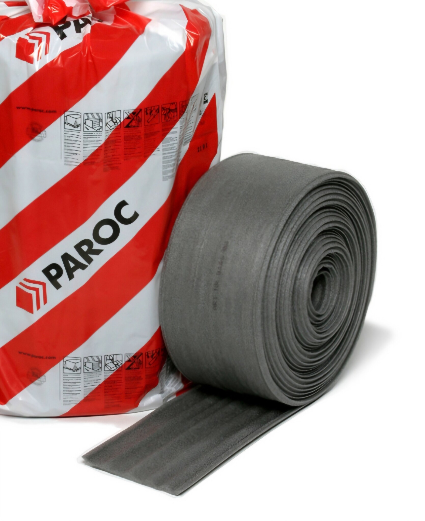

Förmodar att det är sylltätningen som saknas eller att grunden är för ojämn.
  • Rulle med sylltätning och förpackning från Paroc, används för att jämna ut ojämnheter i grundläggning.
Ja det kan absolut vara något att undersöka
Tack för bra tips och tacksam för all tips jag kan få för att reda ut problematiken

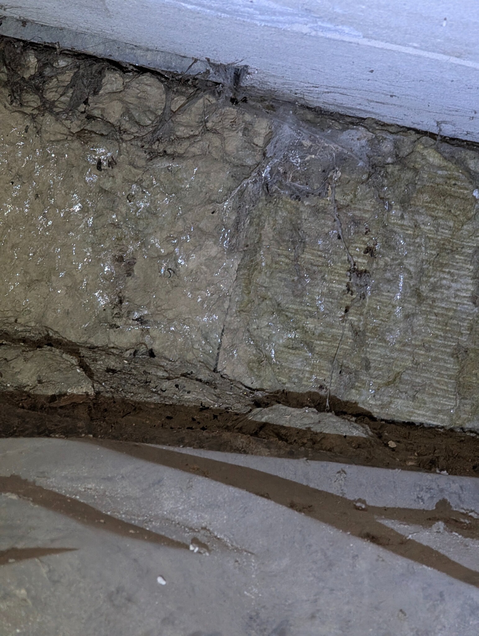

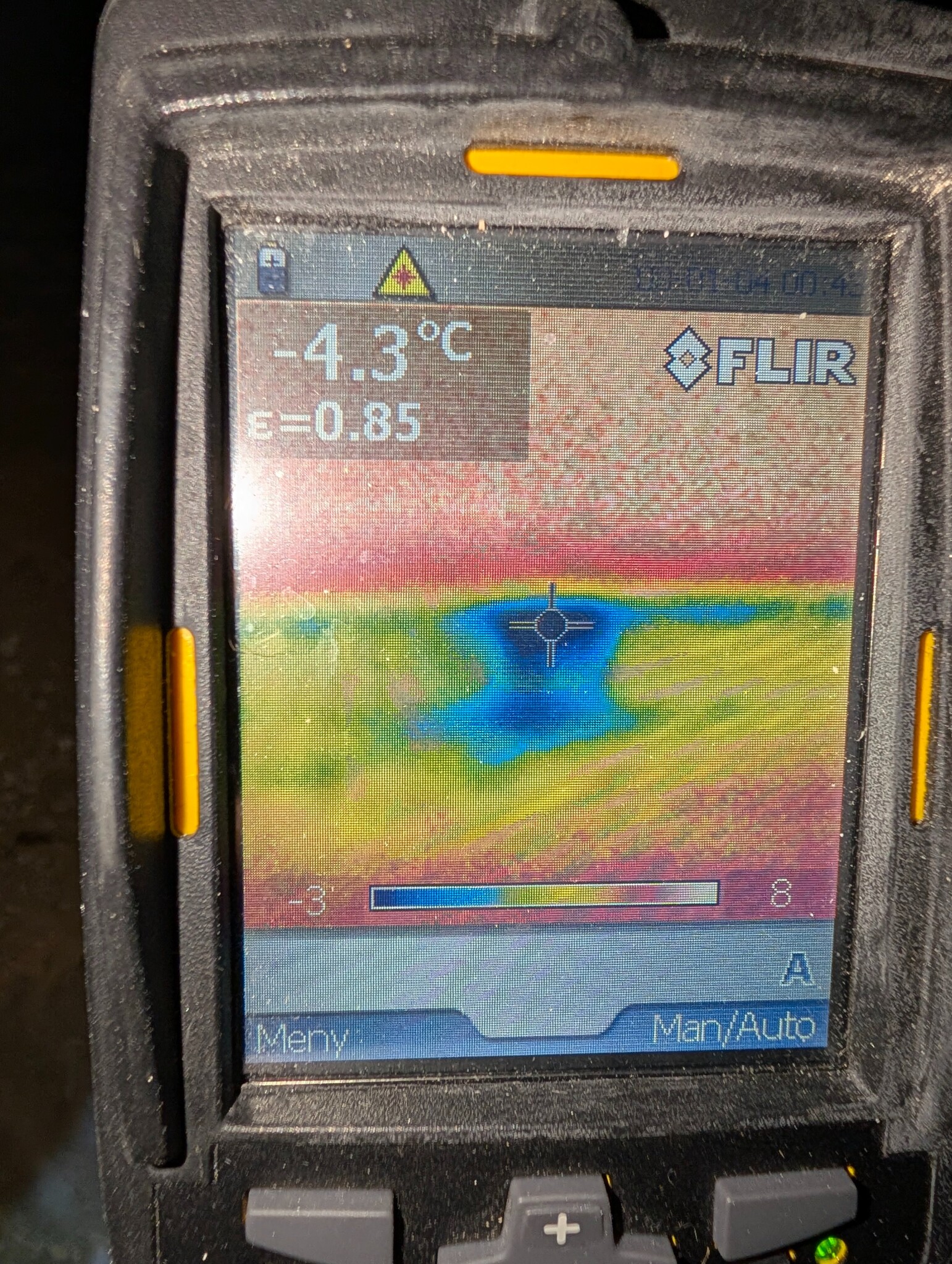

Dreva mellan golv och vägg
Jag fick krypa idag och undersöka med värmekamera för första gången. Det visade sig att dålig isolering och kondens som bilderna visar och det samma köldbrygga nere som går direkt upp.
Bjälklagskanten saknar vindtätning och isolerande barriär
Mineralullen hänger fritt och uppvisar tydlig så kallad dammfilter-effekt, vilket visar att kall luft strömmar genom konstruktionen
Yttemperaturer ned till cirka −4 °C har uppmätts i isoleringen
två besiktningsprotokoll som friar konstruktionen Är inte detta ett dold fel?
  • Isoleringen med synliga dammfilter-effekter och köldbryggor, brist på vindtätning och synliga kondensfläckar i en byggkonstruktion.
  • Värmekamera visar kall luftström genom isolering, temperatur -4,3 °C. Indikerar dålig isolering och köldbrygga med dammfilter-effekt.

Undersökningsplikten vs. Dolda fel
Detta är den svåraste punkten. Som köpare har du en omfattande undersökningsplikt.
Dammfilter-effekt: Att mineralull är missfärgad av damm är ett klassiskt tecken på luftläckage. Om detta var synligt i krypgrunden vid köpet anses det ofta vara en "varningssignal".
Varningssignaler: Om en besiktning eller en okulär kontroll (att man tittar) ger indikationer på brister, utökas din undersökningsplikt. Då förväntas du gå vidare, t.ex. genom att använda värmekamera eller öppna konstruktionen.
Om felet krävde värmekamera och minusgrader ute för att synas, kan det argumenteras för att det var dolt vid en vanlig visning/besiktning

I tillägg till det är det dolt fel om det inta kan anses vara rimligt med hänsyn till husets skick och ålder.
Om jag förstod det rätt så var det iofs renoverat, men byggt för rätt länge sen ?
Lägg pengarna och energin på att täta skulle jag säga. Det är en lång uppförsbacke att få det till dolt fel, särskilt om du med att krypa in under grunden och filma med värmekamera (+opculärt) lätt kunde se att det verkade skumt - det är ju inte en förstörande undersökning...
