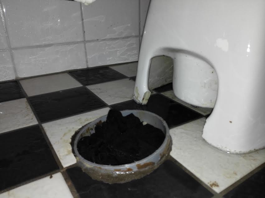

Vi har ett 110mm rör upp ur golvet som toalettstolen är ansluten till.
Efter vi fått badrummet helkaklat så sticker röret bara upp ca 5 mm i ena sidan och 0 i andra över golvet och vi har problem att få anslutningen mot toalettstolen att sluta tätt. Anslutning på toalettstol är 100mm och når inte riktigt ner till röret utan det fattas ca 15mm.
Bifogar en bild. (varning för känsliga
Har testat div olika "gummimuffar" men inget som fungerar bra.
Finns det några "färdiga lösningar" som fungerar? Typ något rör man kan sätta invändigt i 110mm röret och med anslutning för toaletten?

Det finns många olika modeller på wc-stos som sune73 länkar till. Gå in på närmsta byggvaruhus så hittar du garanterat någon som passar.
Dock brukar stosen monteras före tätskikt men är det källargolv kanske det inte finns något tätskikt...?
Nån lämplig wc-stos: https://www.bauhaus.se/wc-anslutning-rak.html, den tex.
