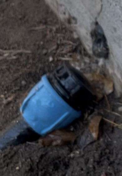

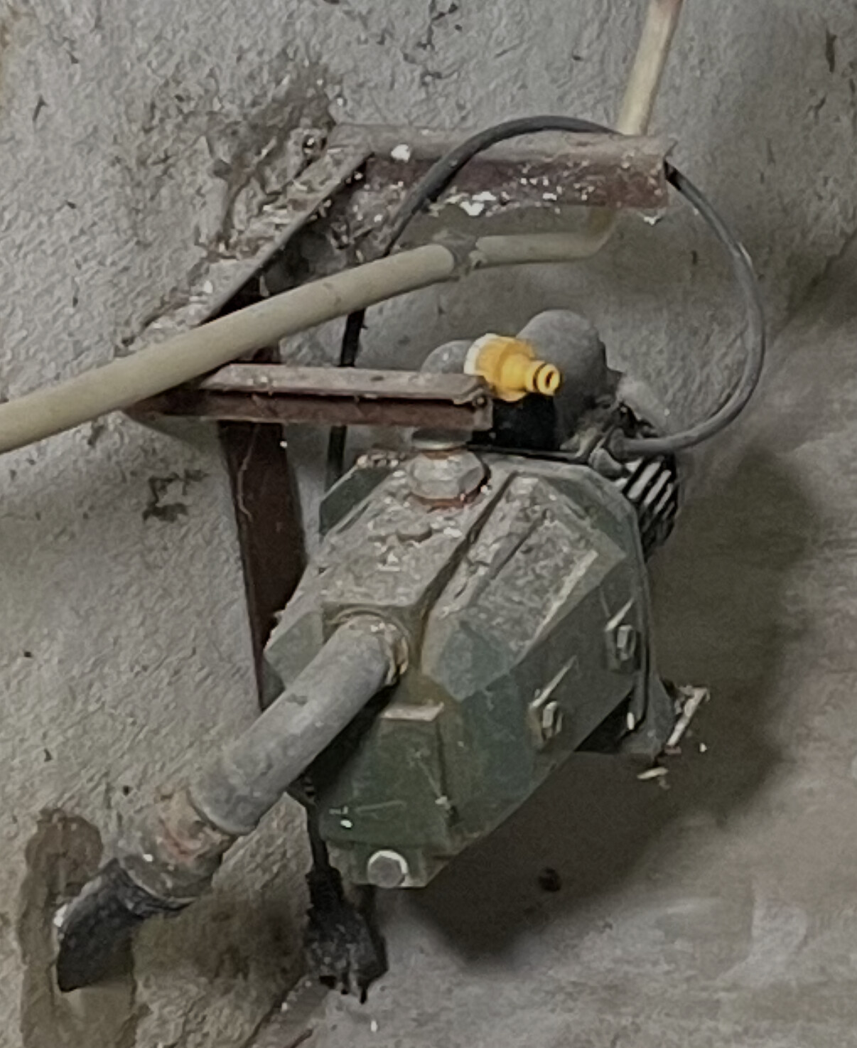

Vi hade en sån här på väggen i vårt garage, ser ut som någon form av gammal pump? Den hade ett mjukt svart rör/slang som gick genom väggen och ut utomhus ner under våra plattor på uteplatsen. Hantverkarna som gjorde renoveringen sa att det antagligen är en pump för att ge tryck ner i avloppet och tog bort den, själva röret är kvar på utsidan men det är pluggad som på bilden. Skulle man vilja ha kvar den så skulle det gå att installera något på utsidan istället eftersom vi har flyttat ut vår vattenutkastare dit tänkte dem.
Hur tar vi reda på vad den går till? Behöver vi gräva upp uteplatsen och hela trädgården eller finns det något smartare sätt? Kan det vara en stor vattentank under hela trädgården eller är det bara för att spola rören? Förra ägarna har varit väldigt knepiga att kommunicera med och de har mörkat flera problem med huset som vi själva har upptäckt och som blivit dyra att åtgärda, så litar inte på dem nog för att bara fråga dem.
Som ni ser är själva röret kvar i väggen, behöver det tar ut? Tanken är att putsa och måla väggen utvändigt (väggen är av lättbetong).

Det är en JET-pump. Alltså en självsugande centrifugalpump. De används ofta till bevattning och liknande, men kan så klart användas till annat också.
I ditt fall så verkar den ha använts för bevattning eller biltvätt eller liknande med tanke på gardena-kopplingen på trycksidan. Den svarta slangen som går ut genom väggen sitter på pumpens sugsida och går väl förmodligen ner till någon gammal grävd brunn, nergrävd vattentank eller kanske sjö, damm eller dike i närheten.
Super, tack för identifieringen! Biltvätt känns ju rimligt i och med att den stor i garaget och där var en del andra märken efter bilvård därinne. Även bevattning känns rimligt eftersom det inte satt någon koppling på kranen som också fanns därinne.

Det bästa är att fråga tidigare ägare vad som finns och hur det använts. Hemmagjorda lösningar kan vara precis vad som helst. En PEM-slang kan man annars söka reda på med utrustning för utsättning, dvs mata in en signalgivare och sedan utrustning för att följa den i marken.H HusHelp skrev:

Gissningsvis någon form av brunn där PEM-slangen kommer från.
Farfar har en liknande uppställning i sitt garage från mitten på sjuttiotalet, kommer inte ihåg om det är en borrad brunn eller en rörspets.
