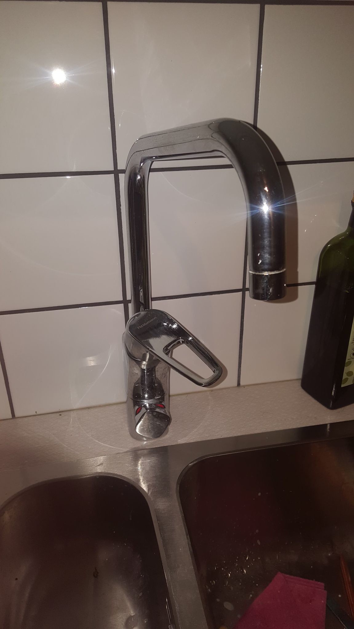

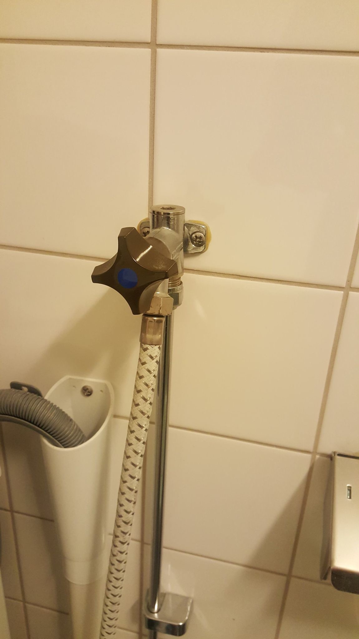

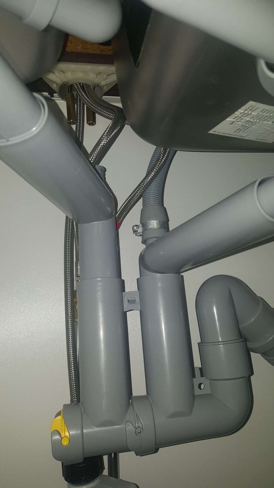

Lyckades nog stänga av vattnet till tvättmaskinen, men hittar inte till köket. Står FM Mattson på köksblandaren. Köket är rätt nybyggt av förra ägarna och allt annat (inklusive diskmaskin) är IKEA .
Tvättmaskinen har ingen blandare ser det ut som (är bara kallvatten som går in)
