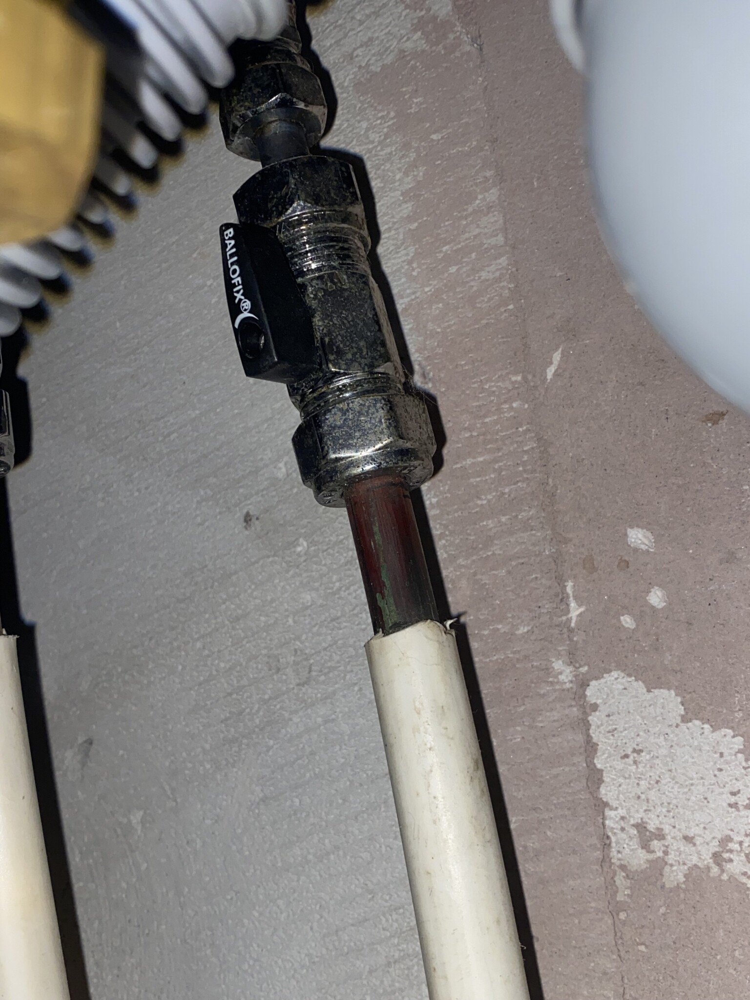

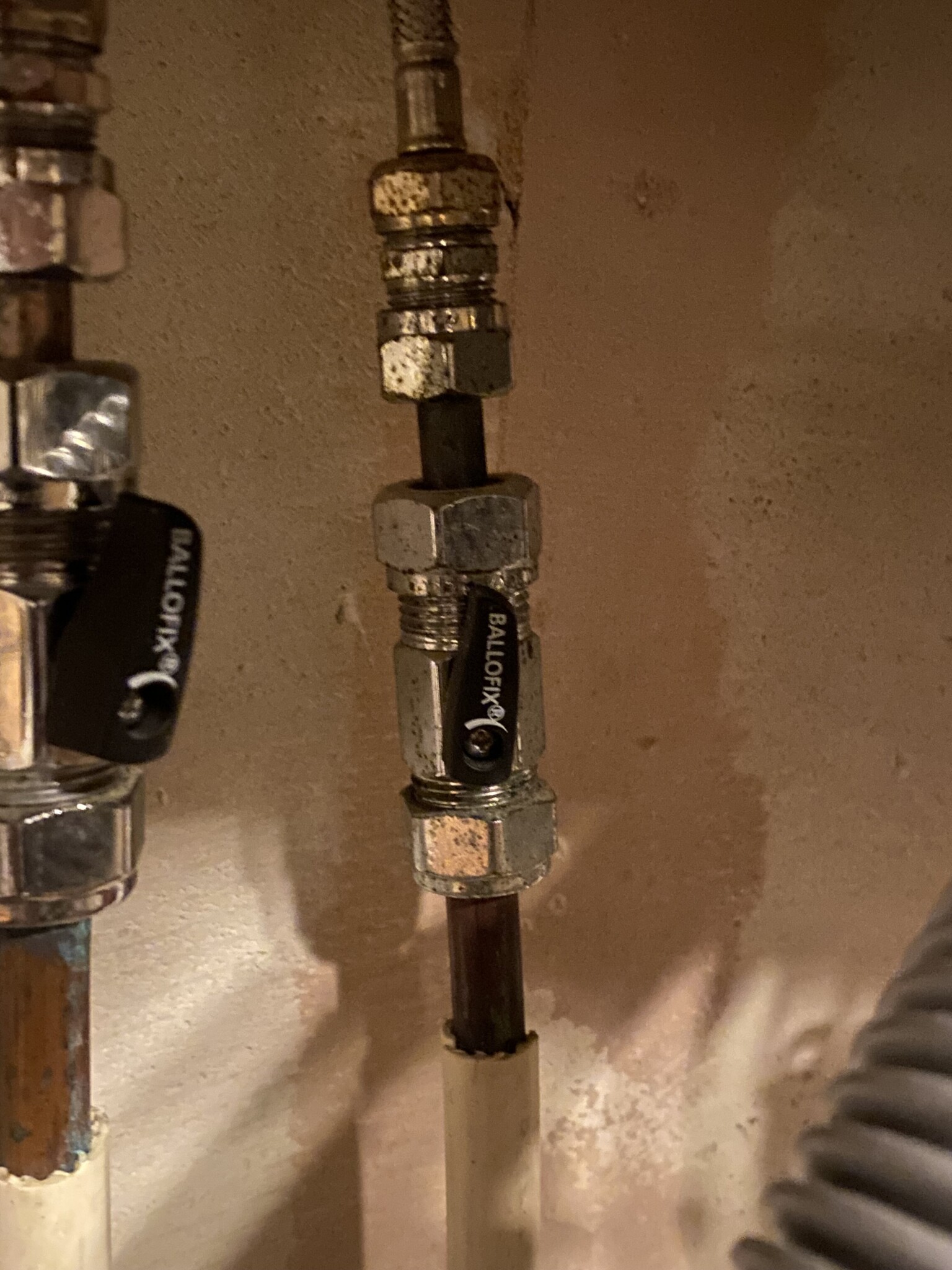

Följande bilder visar en kallvattenledning. Kopparrör från golvet (70-talet) upp i en ballofix sen vidare till flexiröret till köksblandaren.
Min fråga:
Jag vill förgrena röret till en diskmaskinsavstängning på enklast sätt. Jag vill alltså ha någon form av t-koppling. Var sätter jag detta lättast? Har jag inte lite många kopplingar i dagsläget, kan man förenkla det något?
  • Kallvattenledning med kopparrör, ballofixventil och flexirör syns. Diskussion om att lägga till t-koppling för diskmaskinsavstängning.
  • Kopparrör från golvet med ballofix och flexirör, frågan gäller montering av t-koppling för diskmaskinsavstängning.
Den normala lösningen är ju att det är blandaren som sköter diskmaskinsavstängningen, det är inte ett alternativ?
Byt blandare till en med diskmaskinsanslutning så får du också avstängningsfunktion på rätt ställe.
