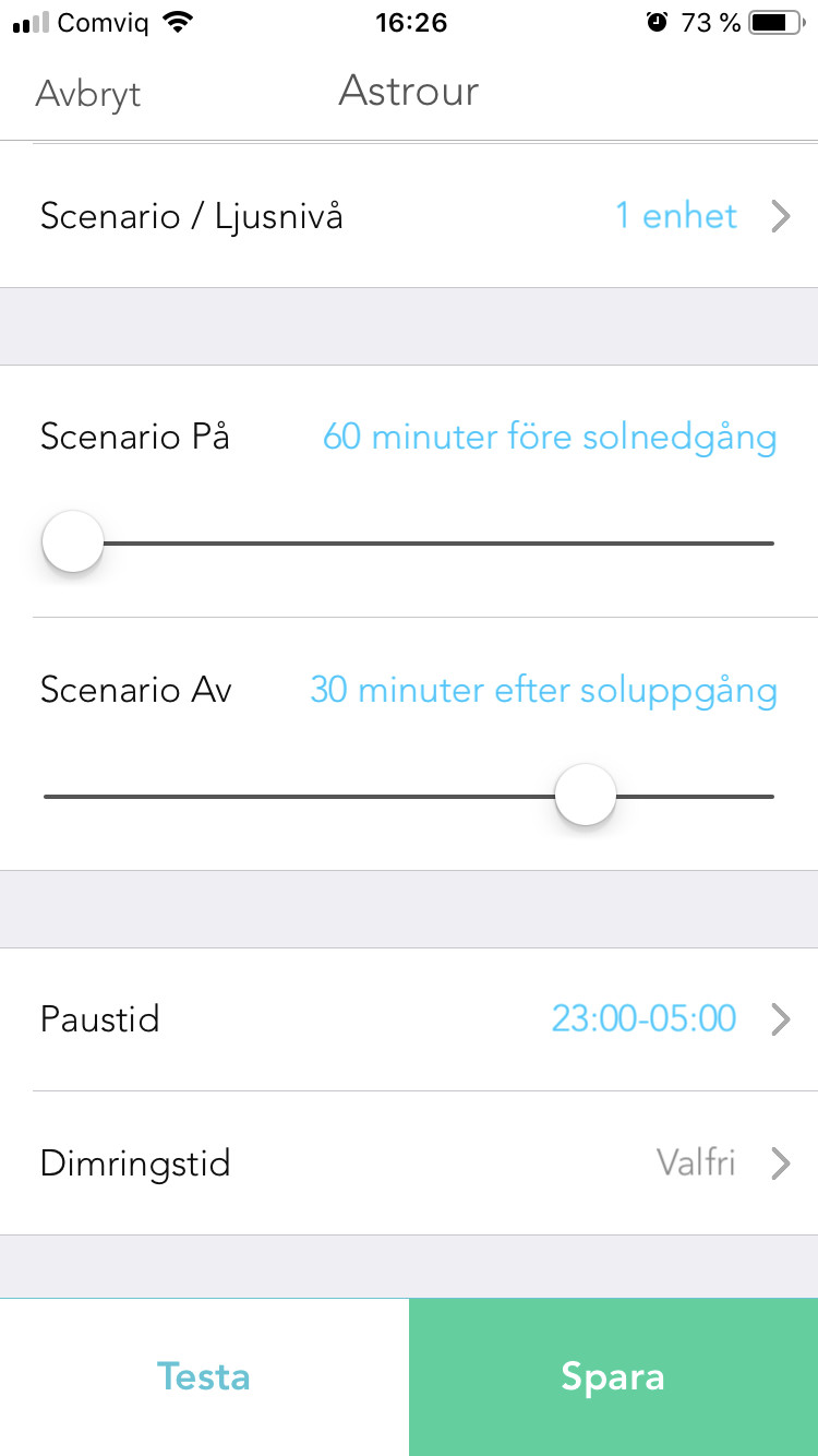

Sätt en Plejd 01 . Den har inbyggt astrour och timer.
Då låter man den möta mjukt när solen går ner och släcker ner efter valfri tid t.ex. 23:15, tänder upp på morgonen och tynar bort när solen gå upp. Samtidigt kan man tända o släcka även dimma på en återfjädrande brytare.
Så har jag det och det kostar inte mer än 600kr + installation.

Plejd har ju astrour inbyggt, tiden går att sätta 60min före eller efter, dessutom finns en paustid där det kan vara släckt på natten.lars_stefan_axelsson skrev:
Det låter som en bra lösning om man inte vill gå hela vägen till astrour. De enda skymnings-reläer med inbyggd timer jag sett går dock bara att ställa som slår av vid "påslag + X timmar" och det fungerar ju som sagt inte alls bra på våra breddgrader. Så då behöver man (väl?) en separat timer på något sätt.
Går även att komplettera med ett ljusrelä/rörelsesensor och en tryckknapp.
