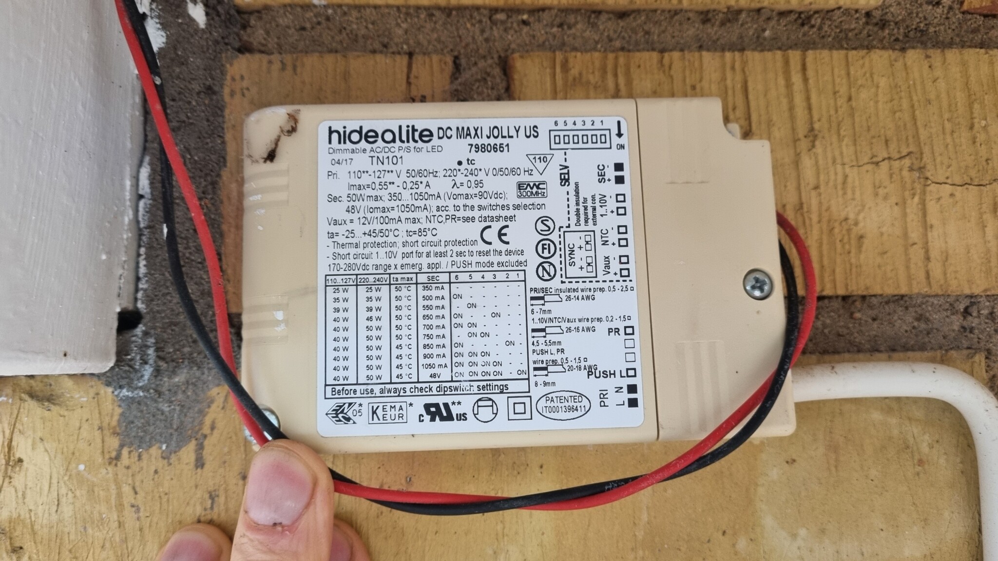

Har en utebelysning som jag vill modifiera. El går in i dosa enligt bild och ut i en slinga där det sitter dels tre lampor i en takbelysning utanför entren, dels tre lampor i en ledstång som leder från entren ut mot gatan. Jag vill nu ta bort lamporna i ledstången men behålla de i taket. Ev behöver jag anlita elektriker men försöker gärna lösa själv om jag får/kan.
1. Får jag som lekman koppla omi ledningar efter dosan på bilden?
2. Hur ska de tre lamporna kopplas ihop med den kabel som går ut från dosan?
3. Behöver jag bryta strömmen när jag kopplar efter dosan eller är strömmen där svag nog att det inte behövs?

1. Svar ja.
2. Sannolikt är ljuskällorna av konstantströmstyp, dvs de sitter i en seriekoppling (jmf med julgransbelysning). Detta får du hålla koll på, även polariteten, + och - när du gör förändringar..
3. Är belysningen släckt så kan du koppla utan att bryta på primärsidan.

Tack för snabbt svar!E etompau skrev:
Jag är inget bra på sånt här. Alla lampor verkar sammankopplade (säkert i serie som du gissar). Två ledare (en röd, en svart) löper ut till ledstången där ytterligare lampor sitter. Skulle jag kunna göra det så enkelt för mig att jag klipper av de ledarna som går ut till ledstången någonstans innan lamporna i ledstången och kopplar ihop ledarna med varandra? Är slingan i övrigt intakt då?
Jag har för övrigt ingen knapp att stänga av/på med. Lamporna styrs av en ljus- och rörelsesensor.

Du skulle ev. kunna förbikoppla de ljuskällor du inte längre vill ha, alltås ta bort dom, och förbind de två fria ledarna med varandra, då bibehåller du seriekopplingen.
Utspänningen från drivdonet justeras automatiskt för att uppnå inställd strömstyrka. Du kan läsa på typskylten som donet kan lämna.

Det ser ut som dina lampor är av konstantström variant. Drivdonet går att ställa in på olika ström från 350 mA och uppåt. Du måste ha lampor som är avsedda för den strömmen. Inställningen finns under luckan på drivdomet.
Det fungerar alltså så att drivdonet skickar ut ström på en ledare, som går till första lampan, utifrån den lampan går en tråd vidare till nästa lampa osv. Från den sista lampan går en tråd tillbaka till drivdonet. Här är det alltså samma ström som går igenom alla lamporna. Alla lamporna måste vara avsedda för samma ström. Går en lampa sönder så slocknar alla osv. Spänningen blir va de blir. Men ex. en 5 W lampa som drivs av 350 mA kommer att få ungefär 14V över sig (14V x 0,35A = 5W) , har du då 3 sådana lampor så blir spänningen ut från drivdonet ca 42V.
Detta till skillnad från lampor som skall ha en konstant spänning, ex. 12V. Där går det två trådar till första lampan. strömmen går igenom lampan och direkt tillbaka till drivdonet. De två trådarna kopplas vidare till alla lamporna. Och drivdonet kommer att ge ganska exakt 12V, men strömmen blir vad den blir (5W ger ca 0,4A).
Själva lysdioden som lyser i lampan går alltid på konstant ström, Den har egenskapen att om spänningen är under "tröskelspänningen" (ofta ca 3V) så går det ingen ström alls i den, men får den bara liiite mer än tröskelspänningen så blir strömmen obegränsad. Lägger du på ex. 3,5V så drar den kanske 1000A om drivdonet hade kunnat ge så stor ström (och den brinner genast upp). Därför har man ett drivdon som reglerar in matningsströmmen till en lagom stor ström där lysdioden lyser max, utan att brännas sönder. Ex. 350 mA. I en 12 V LED lampa finns ett litet internt drivdon som omvandlar 12V till 350 mA konstantström till själva lysdioden. Men man kan som sagt köpa LED lampor utan detta drivdon som då kopplas direkt till ett drivdon som ger 350mA till hela kedjan av lampor. I en lampa som ger 5 W är det oftast flera lysdioder som är internt ihopkopplade så att spänningen behöver bli ex. 14V över hela interna kedjan. Tröskelspänningen varierar lite från exemplar till exemplar, och varierar lite med temperatur, så man kan inte ställa in en drivspänning på ex. 3,1V och hoppas att strömmen skall bli rätt, antingen lyser den inte alls, eller så försöker den dra kanske 10A och bränns sönder.
