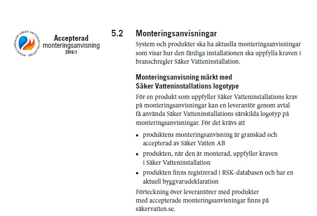

karlmb
Det är väl så specifikationer ser ut i allmänhet. Alla pekar på någon annan.
Krilleman
Diskussionen tar ett abrupt slut i fakta på sidan 49 i säker vatten. Således kan inget vara godkänt enligt säkervatten utan korrekt monteringsanvisning:
Underbart :crysmile:
