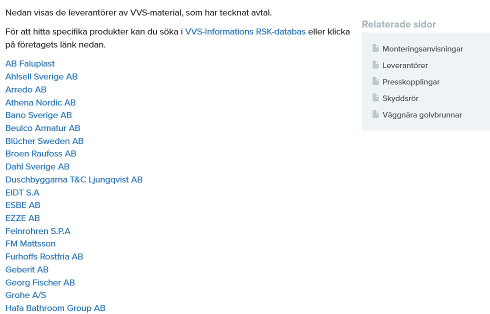

Listan över tillverkare som har tecknat avtal med säkervatten:
https://www.sakervatten.se/vvs-produkter/leverantorer
Någon produktlista har jag aldrig sett. Och den är antagligen för lång.

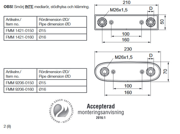

Blandarfäste PEX FMM 9206 får man tydligen installera utan skyddsrör.
Om man då har skyddsrörets avslut inne i väggen, förlorar man inte då hela funktionen med skyddsröret som ni säger att man måste ha enligt säkert vatten? Eller missuppfattar jag allt?

Var hittar du den informationen i installationsanvisningen?
https://www.rskdatabasen.se/infoDocs/MONT/MONT_10_8530946.pdf
Monteringsanvisning för rörinstallation med illustrerade steg och måttangivelser.
Krilleman
Observera att detta ytterligare är en artikel som inte ska smörjas på stödhyla/klämring.
Technical drawing of mounting instruction for pipes with dimensions and warning text not to grease support rings.

Du läste tydligen inte infon i min länk.
Lista på leverantörer av VVS-material och länkar till RSK-databas, med relaterade sidor till höger.

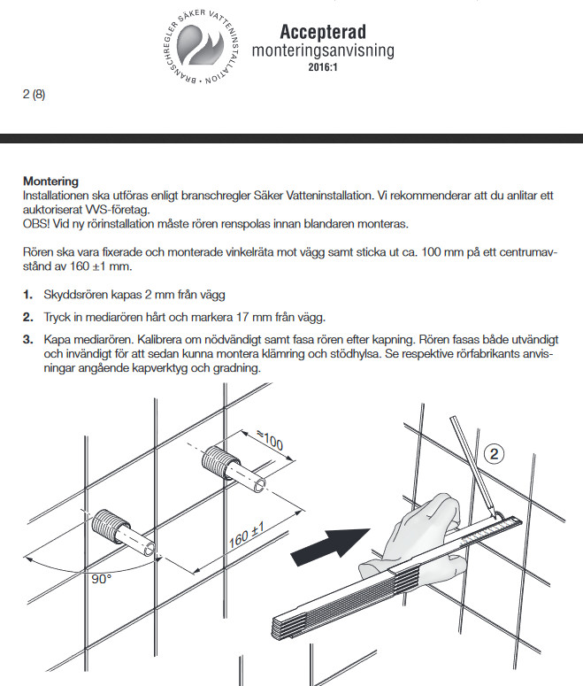

Maxwells demon TotalControl skrev:
[länk]
Ja, där ser man. Helt rätt, skyddsröret ska med annars torskar man vattensäkerheten.
Men du ska ju även följa anvisningen för respektive tillverkare av rören. Där tar det stopp för naken PEX.
Men konstigt att dom fått denna godkänd av säkervatten!
