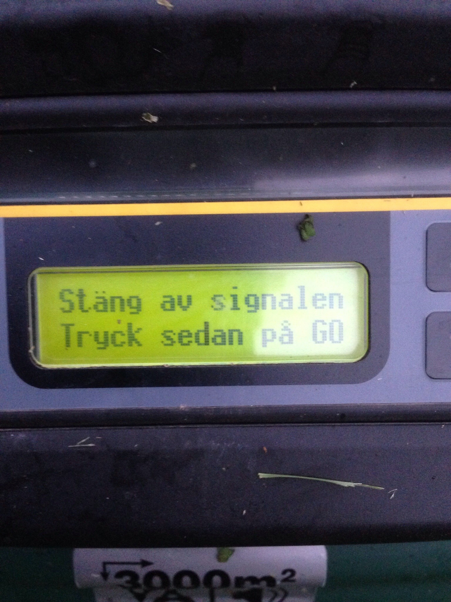

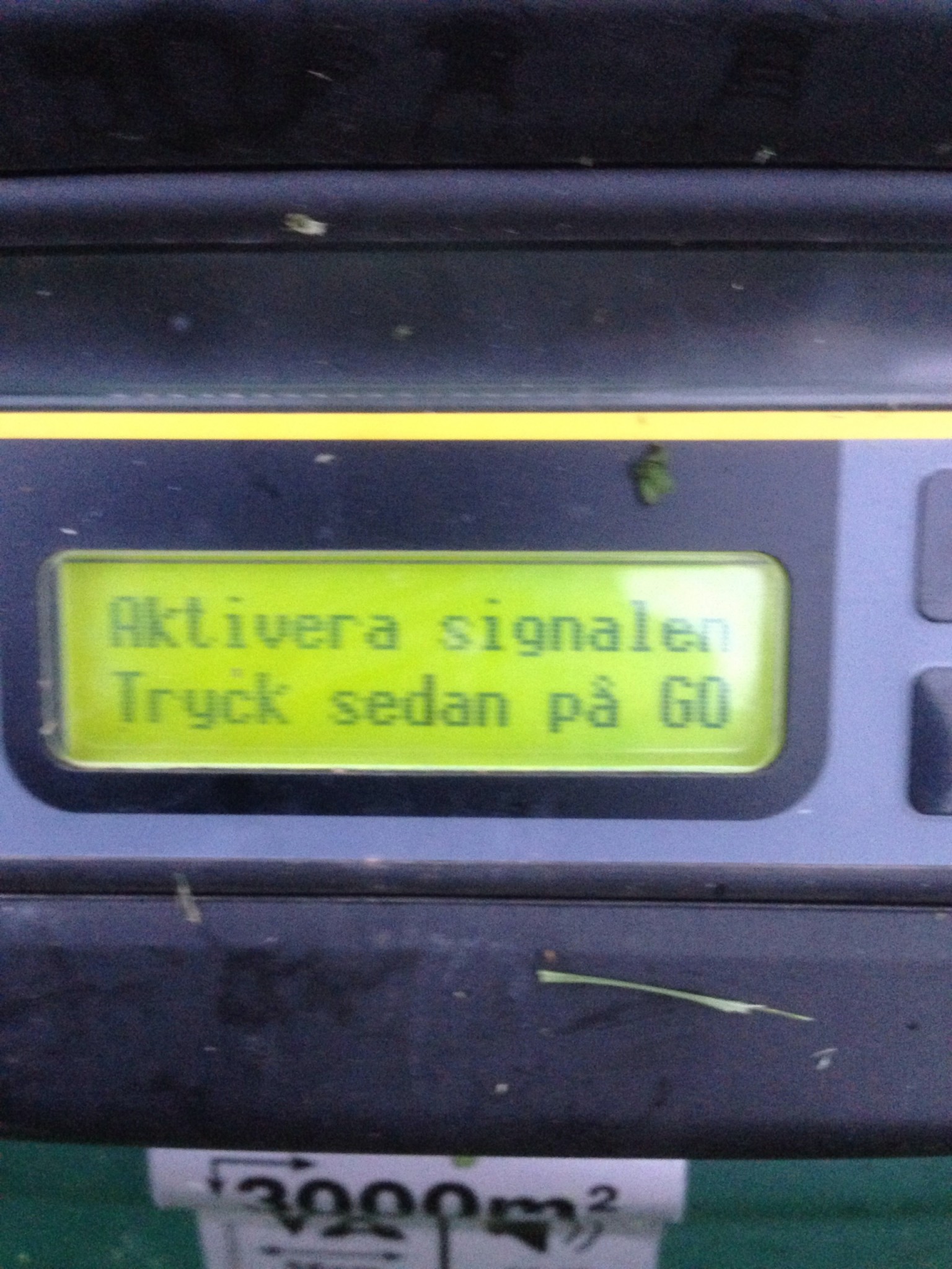

Jag vet inte om jag gjorde fel när jag "stänger av signalen".
Men jag följde stegen och när det stod att jag skulle "stänga av signalen" så drog jag ut strömmen till boxen
Sen när det stod "aktivera signalen" så satt jag helt enkelt i kontakten i väggen igen.

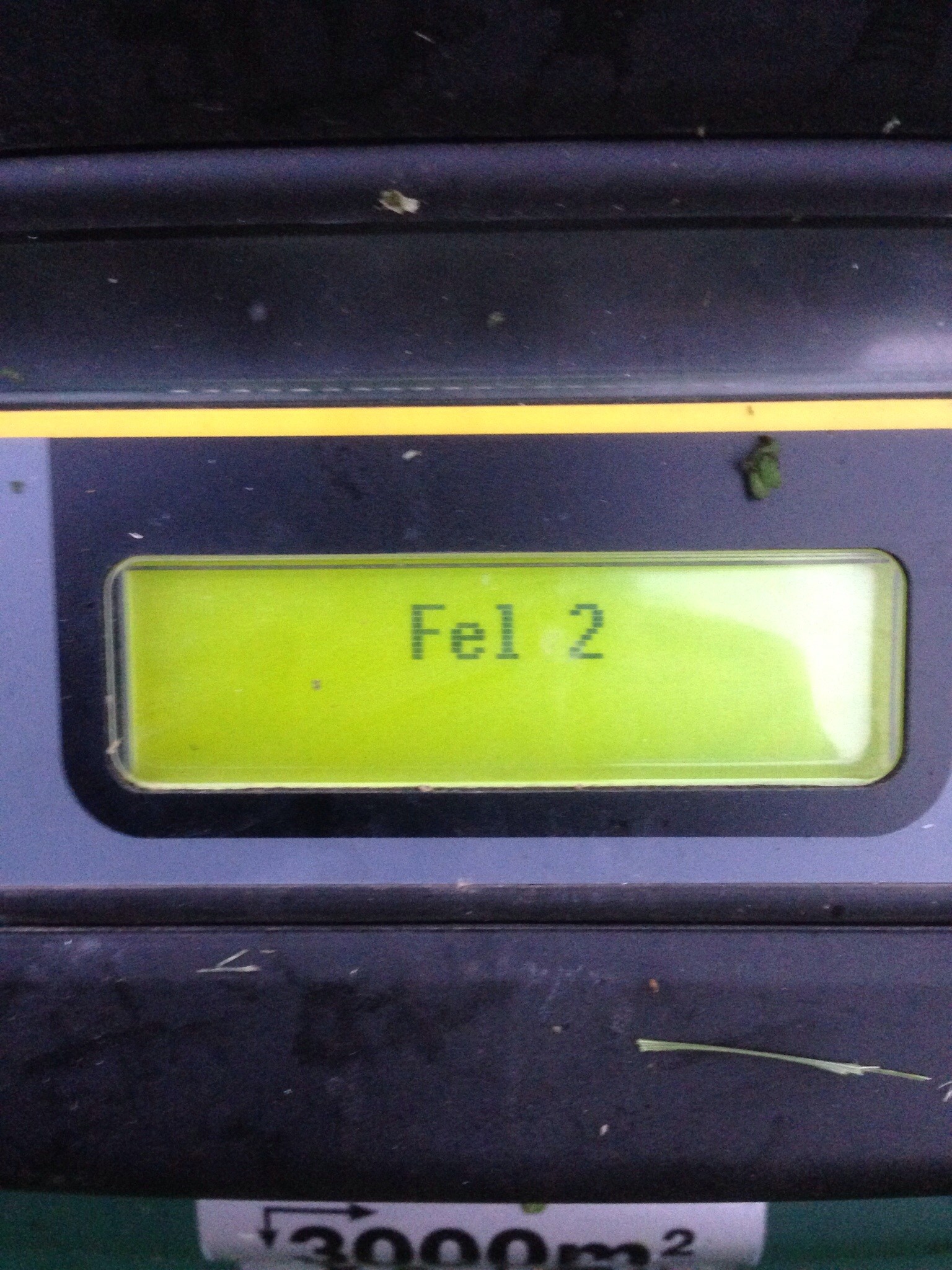

Då kom det efter ca 20-30 sek felmeddelande "Fel 2"
Ajdå, då är det nog kabelbrott ändå - 02 = kabelsignal
För att åtminstone begränsa felsökning av hela slingan så kan du dra en ny tråd (vanlig fk duger) från ena polen på laddstationen till första skarven i slingan, testa klipparen igen, om klipparen fortfarande inte funkar så sätter du ihop skarven igen och drar din nya kabel vidare till nästa skarv.
När du får klipparen att funka så vet du att felet finns mellan nuvarande skarv och den förra.
Liten hjälp om du har få skarvar men har man några stycken så kan man ringa in felet ganska bra iaf.
