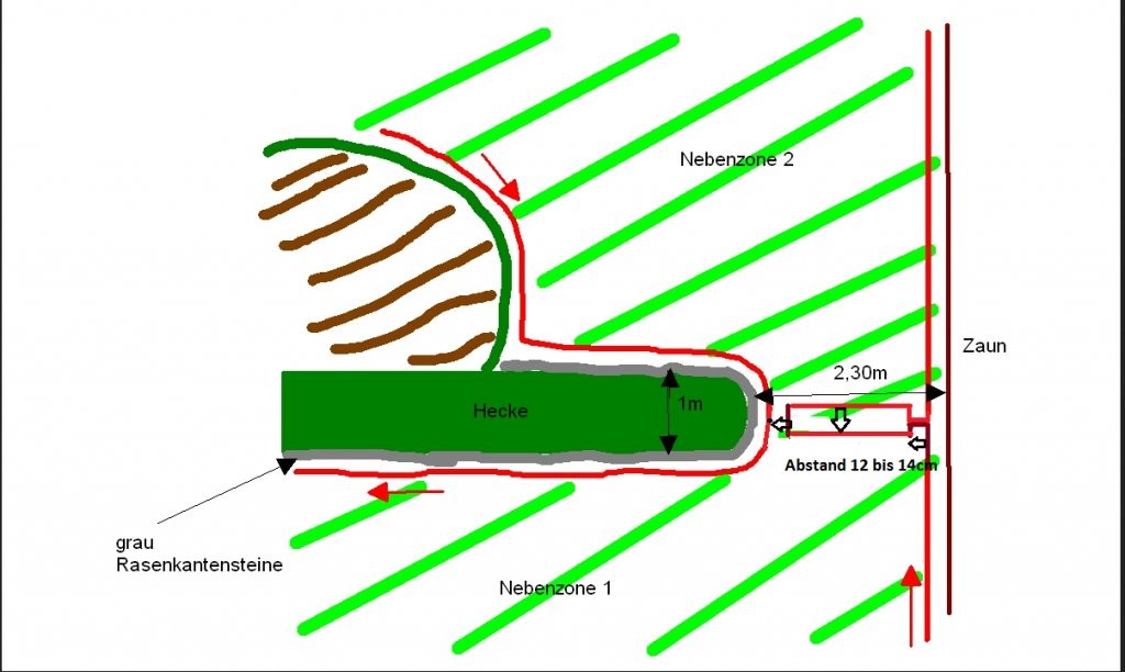

Som Turbo123 skriver fungerar inställningen att följa kanttråden i flera spår dåligt med pappersmallen.
Alternativet att dra rakt igenom smal passage som inte är så lång medför att klipparen åker in i zonen för att klippa och 2 minuter senare kan den ha den hittat ut och klipper i en annan zon. Litet dilemma om man inte som turbo123 har "lång krökt passage"
Mitt problem är att pga att maskinen hade svårt för att gå in i den smala passagen till zon 1 så togs följa kantkabel bort i den zonen men behölls i de andra 2 zonerna.
Dock verkar det som att den inte är intresserad av att ta alt spår i de zonerna - trots att jag ändrat inställningen för
värdet som var 7 från början.
När jag återställde kantkabel i huvudzonen så tog den trots att jag ställde värdet på 2 i den zonen för att klara den
smala passagen ett nytt spår ganska långt in på gräsmattan.
Trodde att när jag minskade värdet skulle den gå mitt på kabel i gräset.
Så den verkar inte bry sig vilket värde jag ställer samt varför verkar den inte ta olika spår i de andra zonerna.
Någon som har varit med om något liknande?`

Har fortfarande "problem" med det här med följa kantkabeln hem - när jag kopplade på denna funktion i huvudzonen så tar den efter ung 5 meter från laddstationen ett nytt spår långt in på gräsmattan.
Det som gör mig lite fundersam är att det inte spelar någon roll vilket värde jag har ställt in den på.
Någon här som fått det att fungera med schablonen för smala passager/underzoner?
Har lite funderingar på alternativa övergångar istället för den lösningen alt är att man lämnar en
ung 2meter bred öppning - men då lär den väl rymma till "fel" zon hela tiden eller?
Ser att en del upplever att inställningen för hur många spår den kan följa inte fungerat.
Detta verkar dock funka fint med min Rs622!
Som det är nu verkar inställningen att följa ett enda kantspår var det som funkar bäst om man avgränsar zoner med pappersmallen, men om kör flera zoner utan pappersmallen kan den följa kantkabeln i flera spår.
Dock har jag ett litet tips:
Gör en egen passage utan pappersmallen, t.ex. 0.5m mellan kantkablarna och t.ex. en meter lång. Då är chansen att den smiter emellan mycket liten och den kan även följa flera spår. (Hur många får man ju prova sig fram)
För mindre zoner, har jag också tagit bort pappersmallen och då startat zonen så långt in i den som möjligt. Visst har den smitit in i huvudzonen någon gång, med totalt sett blir även den lilla zonen klippt.
Sedan har jag även en lång passage uppför en krökt backe med bara ca 25cm mellan kantkablarna (ett spår) och detta har funkat felfritt! Denna passage passerar den på hemvägen när den följer kantkabeln.
