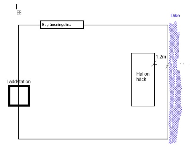

Hej !
Har en RS 630 sedan två sommrar tillbaka och har ett problem på tomten, kanske beror på att jag inte läst på eller fullständigt fattat detta med zoner..
Min problem är att det finns en hallonhäck på tomten som inramad med slipers, på baksidan av denna häck så är det max 1,2 meter till begränsningslinan och bakom linan sluttar det snabbt ner mot ett dike.
Mitt problem är att ibland när klipparen kommit "in" bakom häcken så vänder den givetvis mycket då händer det att klipparen backar ut över begränsningslinan och därmen kör baklänges rakt ner i diket.
Jag undrar om det finns något sätt att få den att bara köra "en klippbredd" i området.
Som jag fattar det kan jag knappast använda mig av "smal passage" då begränsningslinan inte kommer "tillbaka" i denna smala passage (alltså blir det ingen zon heller).
Någon som har några tips annat än att hindra klipparen att åka in bakom häcken öht ?

Har exakt samma förutsättningar på min tomt, slutade med att jag drog om kabeln så klipparn inte klipper mellan hallonhäcken och diket.
Kanske funkar bättre med 2015-uppdateringen, ska försöka åka och få den installerad i veckan som kommer!

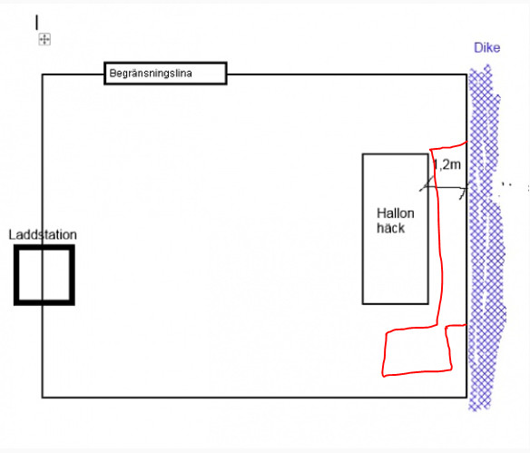

Hmm inte vad man vill höra ;-)
Jag funderar om om man skulle skapa en "pseudo zon" på ena sidan om häcken och dra "smal passage" (dvs kanttråd) fram och tillbaka mellan häcken och diket.
Frågan är väl bara om man kan få klipparen att klippa fint i "pesudo zonen" tillsammansm med övriga gräsmattan.
Är du med på hur jag menar ?
[Edit] Typ så här:

Skulle detta kunna funka? Blir bara klippt när klipparen kör kantklipp men kanske värt ett försök.
