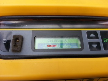

Jag har lite problem med min regnsensor. När det är soligt så visar den 29, och när det ösregnar visar den ca 25. Så jag har provat 27 och 28. Men på 28 klipper den sällan och på 27 klipper den även i regn ( går in om det verkligen vräker ner)
Går det öka "spannet" på känsligheten?
