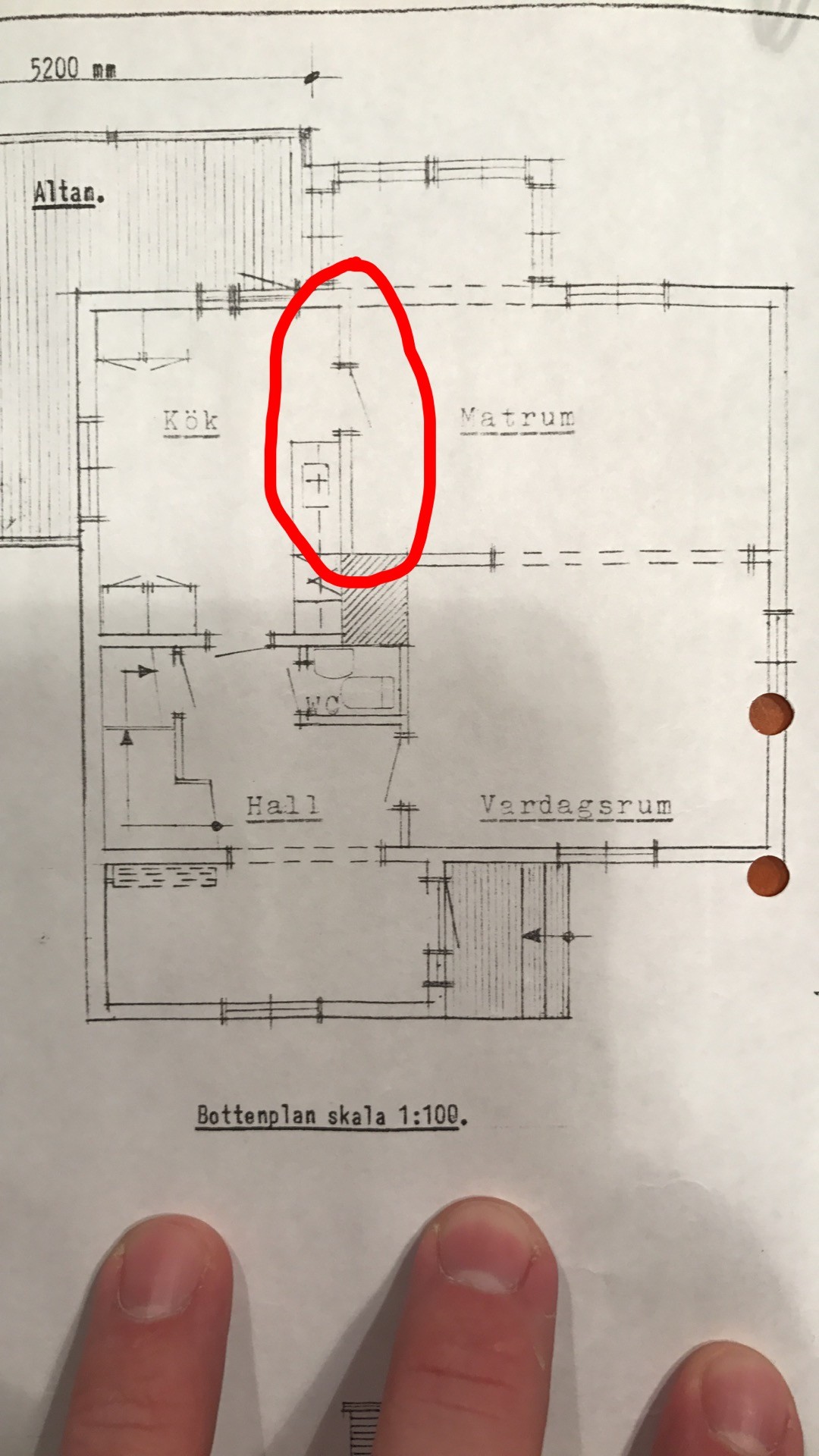

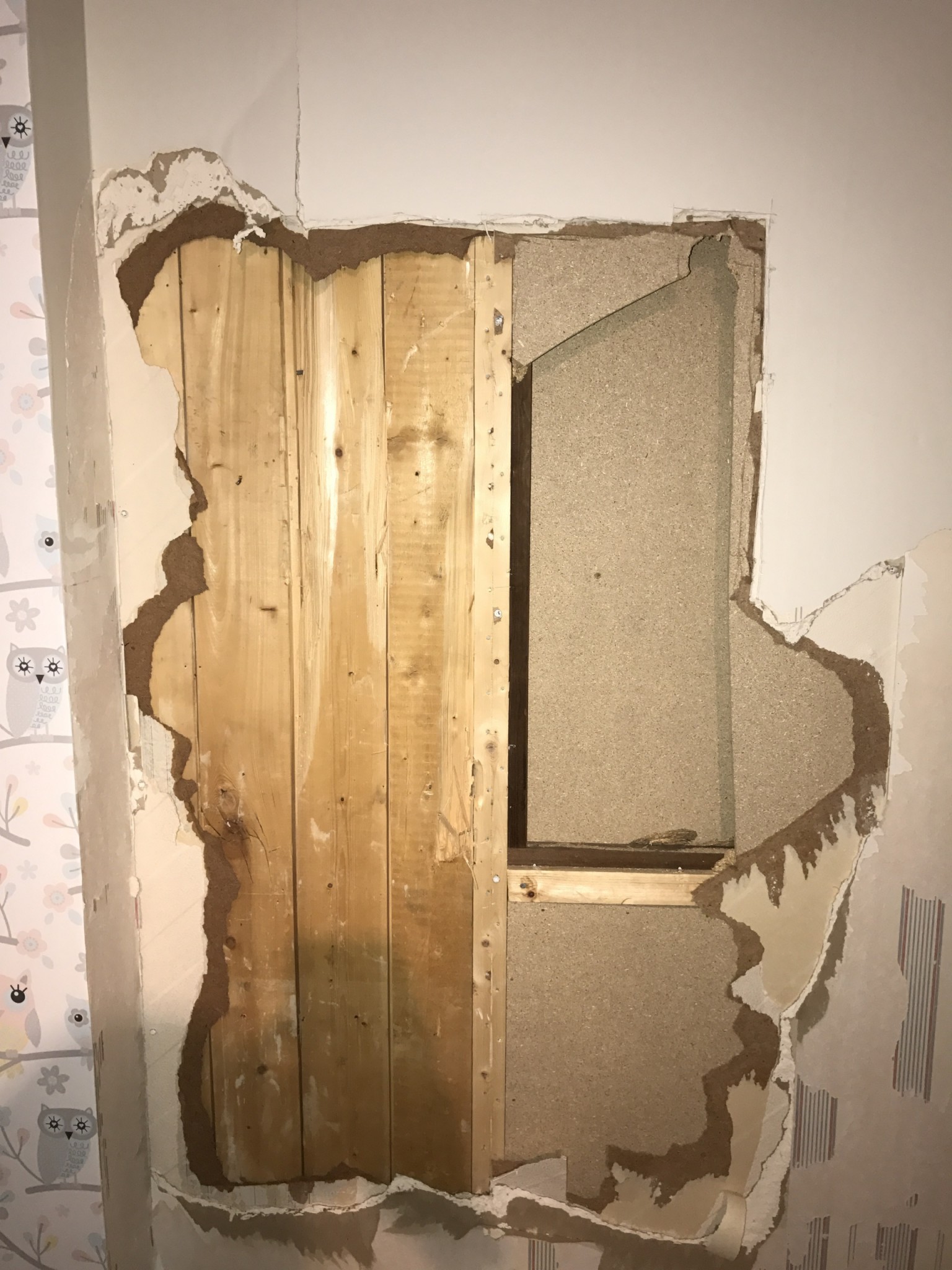

Jag har en vägg jag SKA riva för att bygga om köket. Kruxet är att jag inte vet om den är bärande eller inte. O efter att jag tagit bort gipset så ser jag att halva väggen är råspont och andra halvan är reglad med 40x90 reglar.
Någon som har erfarenhet av detta? Ska riva av resten av gipsen imorgon på förmiddagen.
Slänger in de bilder jag har på väggen samt en ritning på detta plan. (Väggen i ringen ska rivas)
Med vänlig hälsning, Kim

Husets nock går vågrätt i bilden antar jag? Och därmed takstolarna lodrätt? Isåfall är den inte bärande.
Dvs i normala hus gå alla bärande väggar på samma håll som nocken, eftersom de bärande väggarna hjälper till att bära upp takstolarna på mitten, så att inte taket sjunker ihop.
