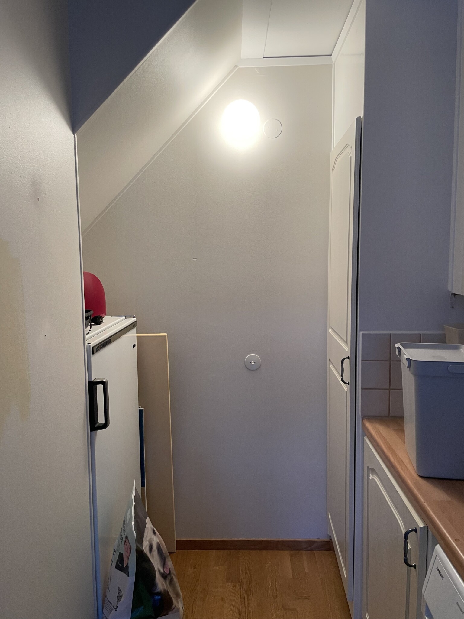

Hej! Undrar hur ni skulle göra här (eller om jag ska ta hit en elektriker på en gång).

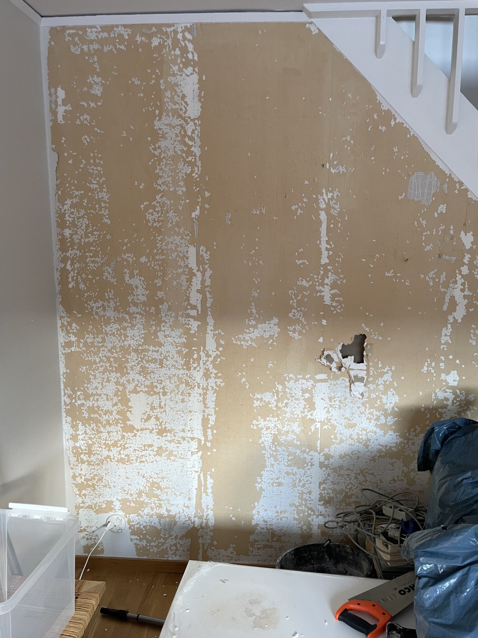

Ska alltså riva denna vägg mellan kök och vardagsrum. Avskiljer från trappen, 2 gips.
Som bild visar är det lampa och lampknapp som sitter. Tanken är väl att använda vägglampan senare i vardagsrummet.
Tips mottages gärna!

Det verkar som om du inte har en susning om el.
Detta är arbete av det enklaste slaget.
1. SLå av säkring för denna lampa
2. Skruva bort lampknappen och säkra ledarna med Ubåt eller Wago eller sockerbit
3. skruva bort lampan och säkra ledarna med Ubåt eller Wago eller sockerbit
4. Öppna dosan, ta kort, och säkra ledarna med Ubåt eller Wago eller sockerbit
5. riv väggen
Känner du dig osäker tillkalla hjälp.

Du lär behöva en elektriker senare när väggen är borta. Det sitter en kopplingsdosa till höger om armaturen och det kan krävas en del arbete beroende på hur många slangar/rör som går dit.
I värsta fall måste man montera en takdosa för att få ihop det.
Med det sagt så kan du riva väggen helt och låta rör och dosor hänga i luften och göra som Thomas_Blekinge föreslår. Det bästa är förstås att kontakta en elektriker redan nu och be hen koppla bort allt innan ni river mer.
