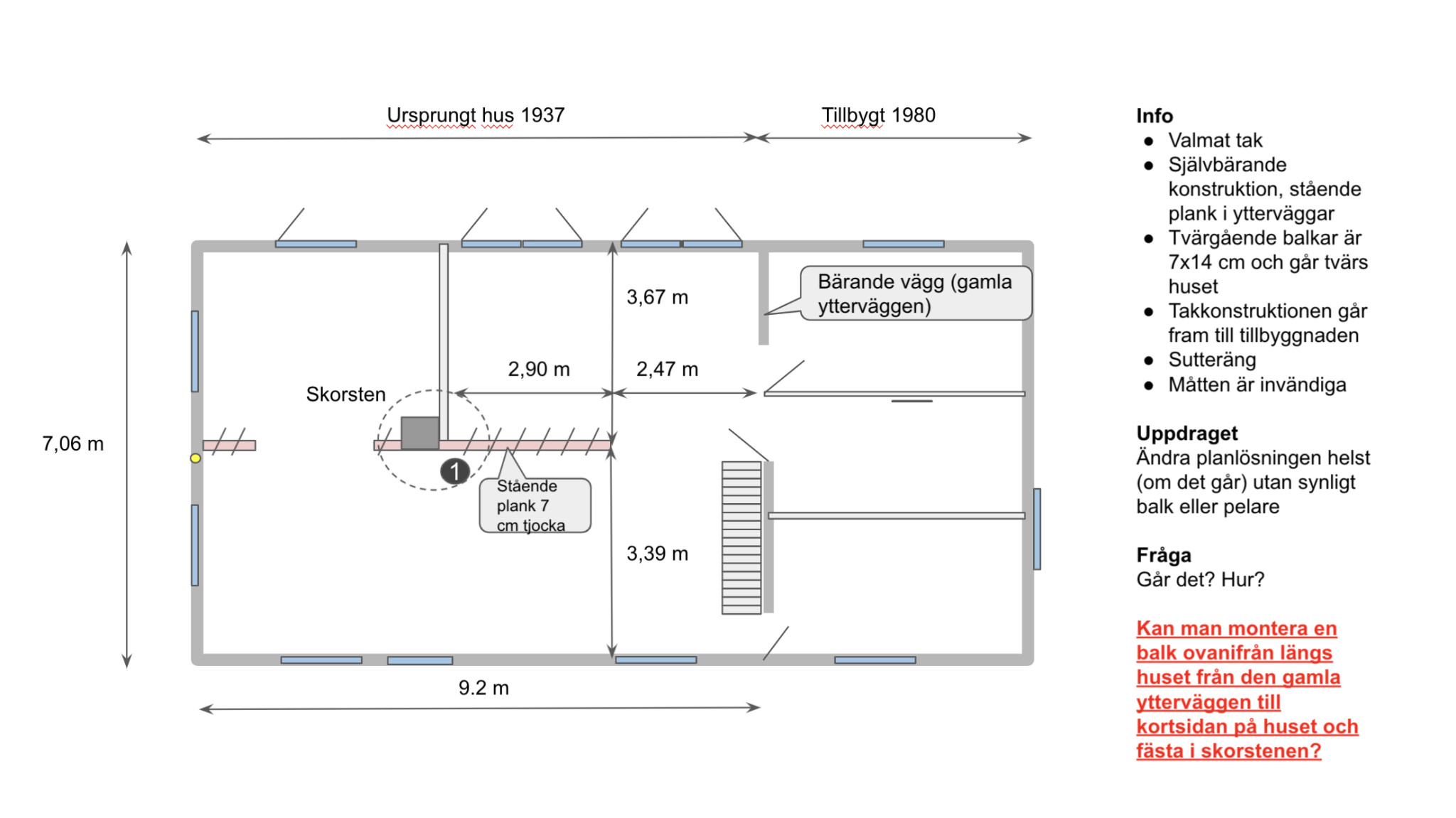

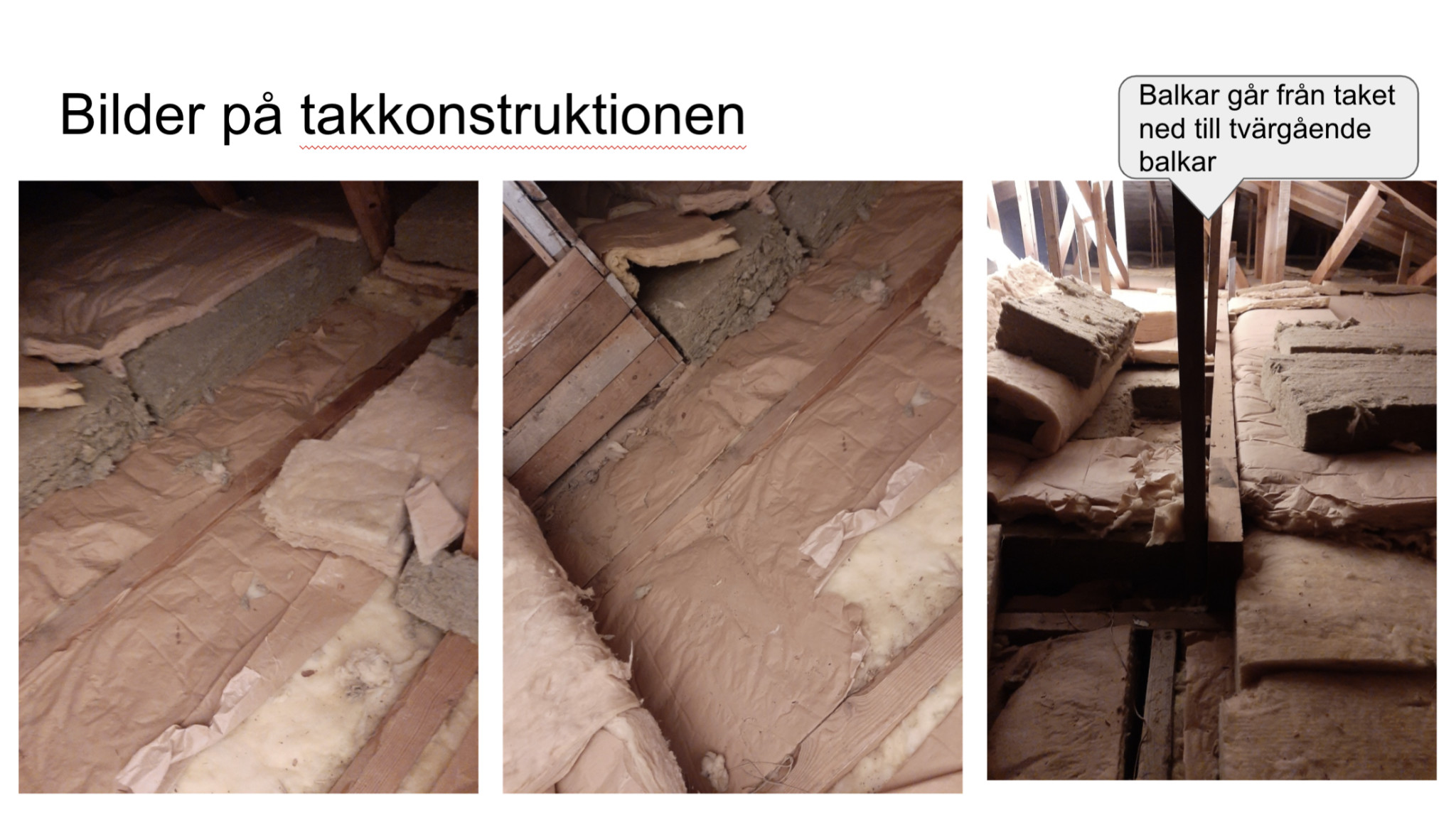

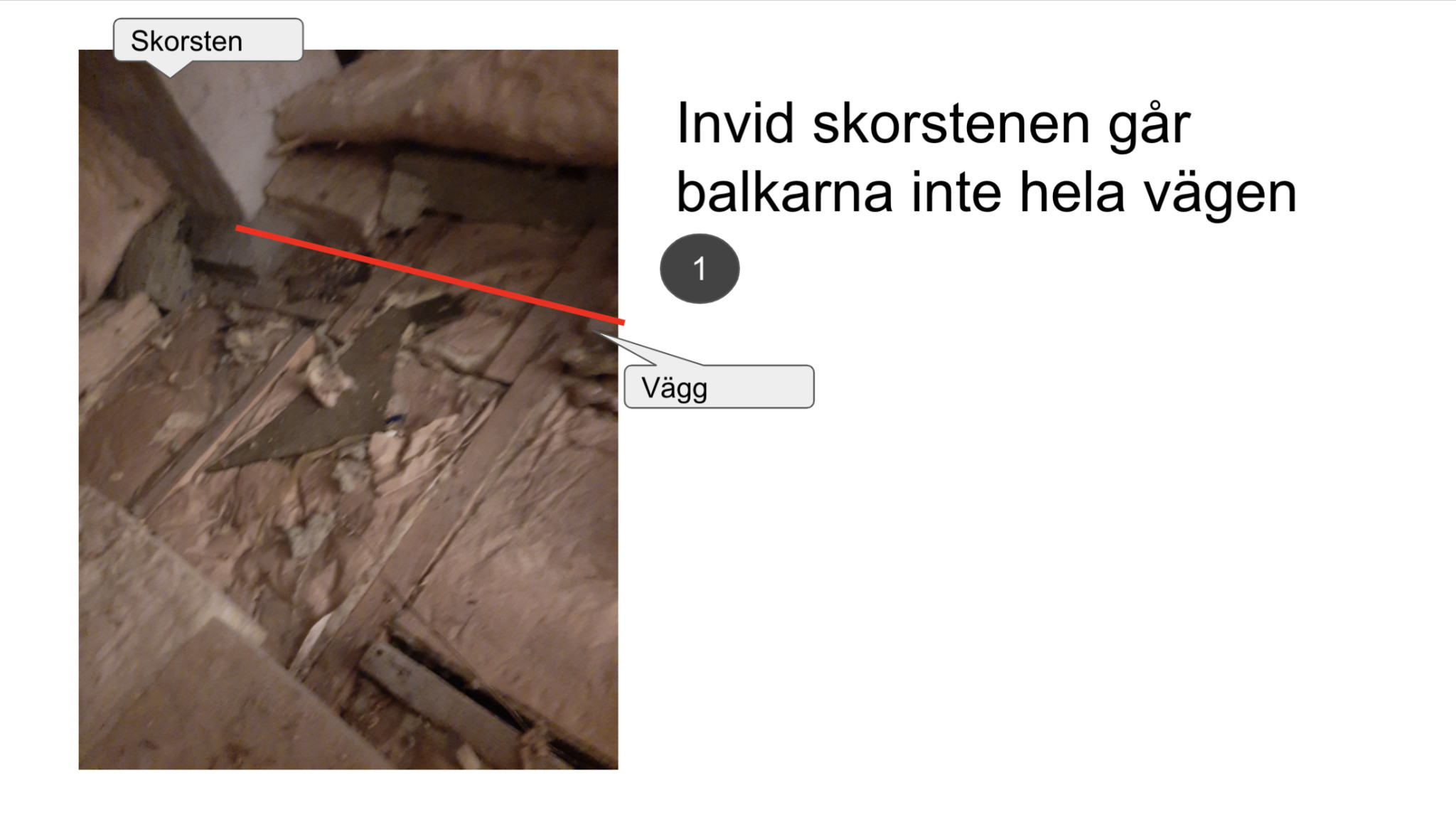

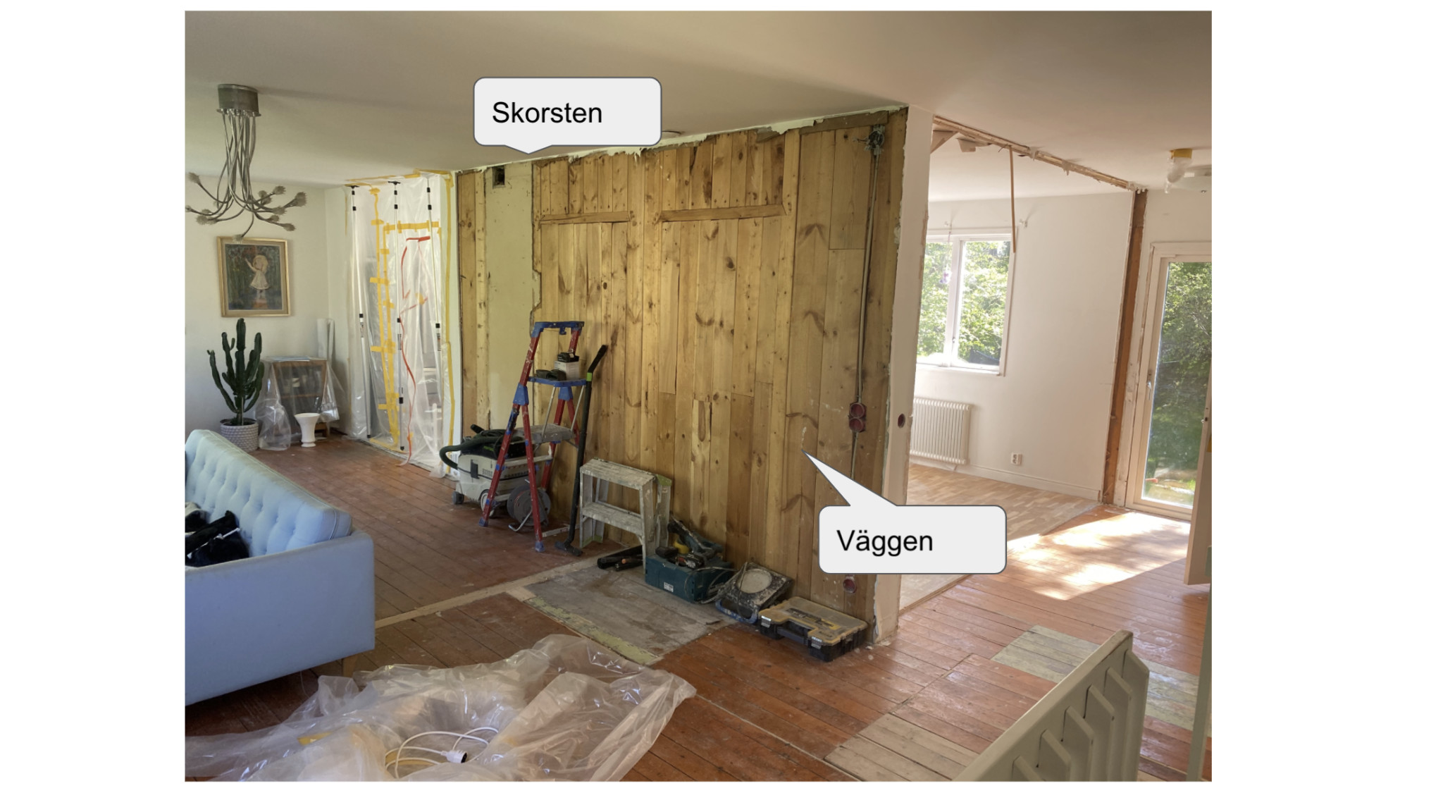

Vi håller på att renovera och vill öppna upp planlösningen enligt skissen och bilderna. Enligt vår information från tidigare ägare så skall endast ytterväggar vara bärande med s.k. självbärande konstruktion med valmat tak. När vi påbörjade renoveringen och tog bort beklädnad på innerväggar så märkte vi att väggarna bestod av 7 cm tjocka plank. Vi kan också se att de tvärgående balkarna på kallvinden inte går tvärs över hela huset på ett ställe invid skorstenen (se bild enligt pkt 1).
Hur bör detta hanteras ifall man vill ta bort den rödmarkerade väggen på bilden?
1. Montera balk ovanifrån (helst) eller underifrån - villen dimension?
2. Pelare (helst inte)
3. Annat?

Några självbärande takstolar tror jag inte att du har. Inte heller räcker bjälkarna i vindsbjälklaget till för en spännvidd på 7 meter. Takkonstruktionen innebär dessutom att en hel del taklaster överförs till dessa bjälkar. Hjärtväggen som ni är på väg att riva har absolut en viktig bärande funktion. Planken är visserligen ca 70 mm men det är mer korrekt att säga 3 tum, för det var det mått som användes när huset byggdes.
Balkar måste normalt vila på pelare oavsett om de ligger på vinden eller sitter i taket. Det krävs två balkar och fyra pelare för att klara ditt behov eftersom balkar inte kan gå rakt genom skorstenen. I en skorsten får man inte fästa några bärande konstruktioner. Originalritningar underlättar alltid bedömningen i sådana här fall.

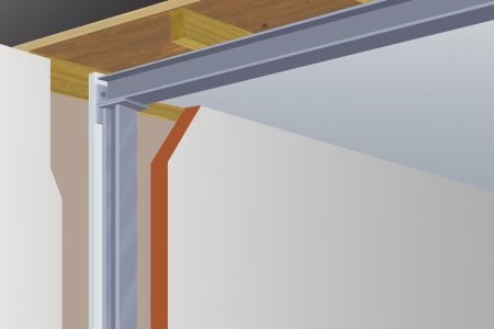

Tack för svar. Vi funderar på om man bredvid skorsten sätter en stålbalk lodrätt och sen en stålbalk vågrätt över ytan där det är ca 4 m och sedan en stålbalk lodrätt. Och så kan riva väggen. Se bild. Vi ska ta hit en konstruktör på plats...
· Blekinge
· 10 117 inlägg
Ja, det var ungefär så jag menade.
