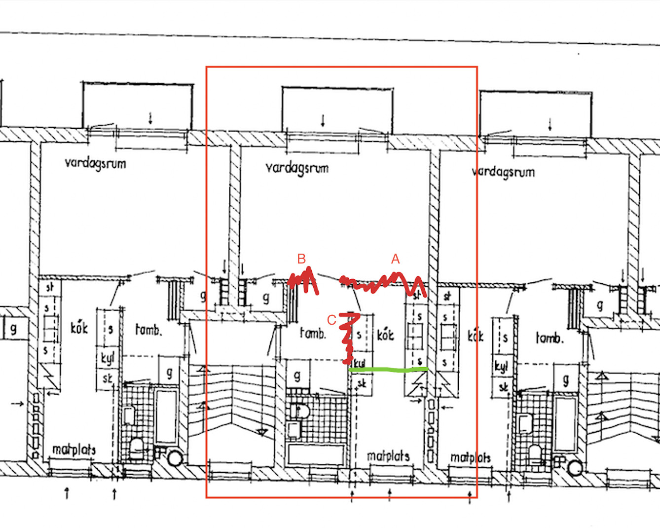

Jag har just köpt lägenhet och tänkte renovera den det första jag gör. Den tänkta renoveringen innefattar rivning av väggar. Nuvarande planlösning är enligt bild 1. På bild 1 framgår den nuvarande planlösningen samt de väggar jag vill riva är rödmarkerade och den vägg jag vill bygga grönmarkerad. Väggarna är namngivna A, B och C. Där syns det att vägg A, B och C är betydligt tunnare än de väggar mellan lägenheterna. En indikation på att A, B och C inte är bärande.

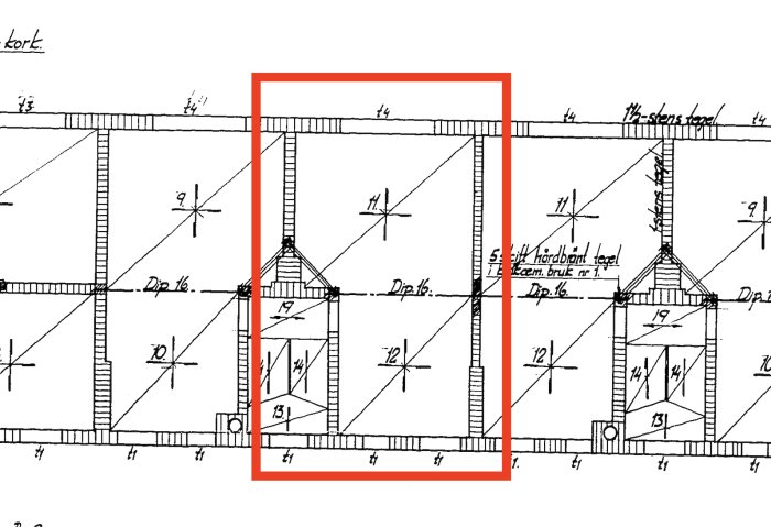

Bild 2 visar bjälklaget. Där ser man att det går en dip-balk i bjälklaget ovanför och under lägenheten. Den ser ut att vila på pelare och väggarna som är mellan lägenheterna och i trapphuset, ingenting i lägenheten. De väggar som finns i lägenheten är inte placerade på samma ställe som dip-balken. Alltså borde inte A, B eller C vara bärande.

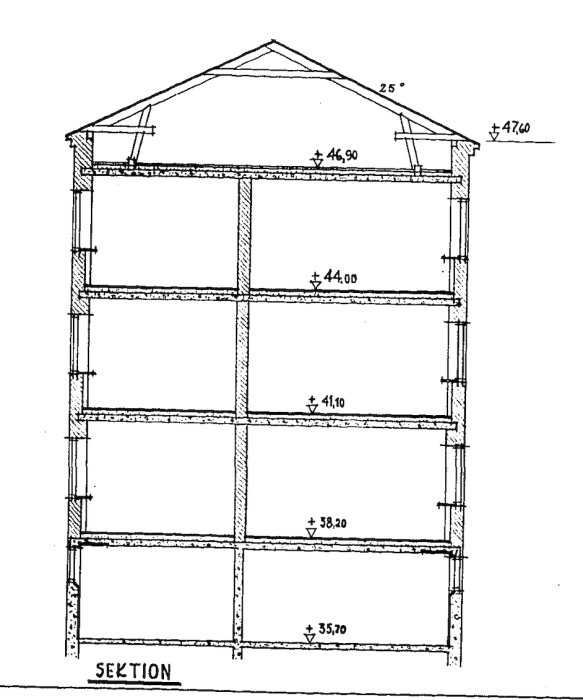

Bild 3 visar byggnadens väggar i profil. Lägenheternas innerväggar i samma riktning som de bärande visas inte. Skulle man då kanske kunna dra slutsatsen att denna bild visar bärande väggar i byggnadens längdriktning?

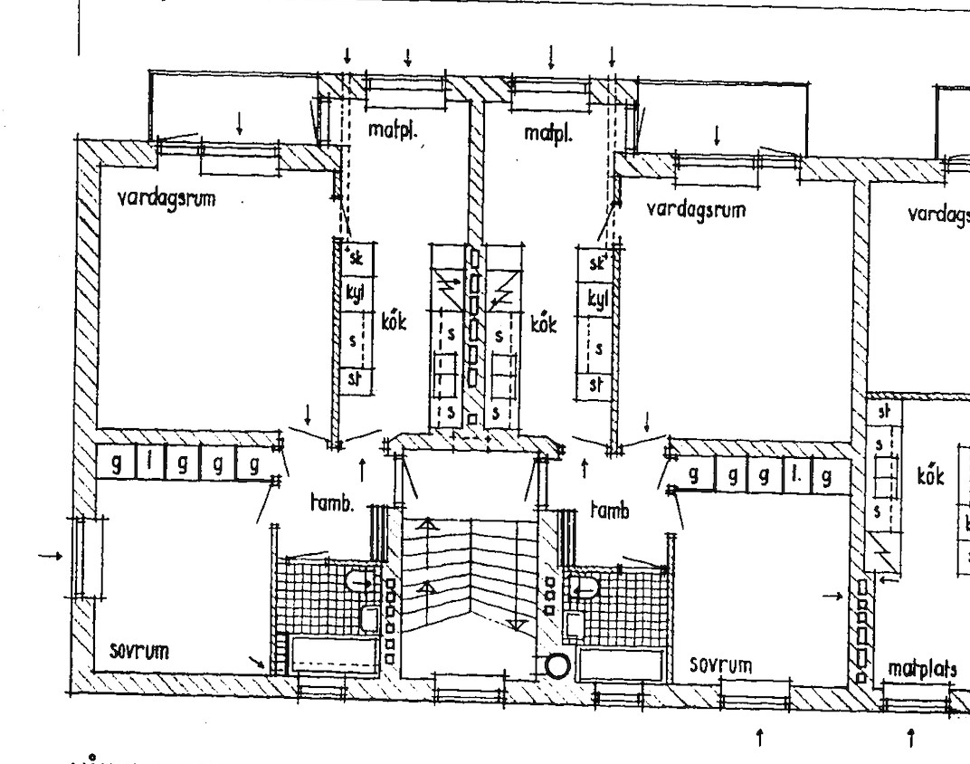

Bjälklagsbärande innerväggar är de feta innerväggar som går i byggnadens längdriktning i vissa lägenheter (t. ex. Bild 5)

Övriga innerväggar är samtliga innerväggar som finns i min lägenhet. Alltså inte bärande.

Lite konstigt att hjärteväggen inte går genom hela huskroppen utan bara vissa delar. som det ser ut.

Pluspoäng för bra redovisning från start! Dina gissningar är korrekta hela vägen. 1,6 tegel anger volymvikten i kg/dm3. Volymvikten för vanligt murtegel brukar variera mellan 1,2 - 1,8. Bjälklaget består av två plattor med arnerad betong. Skarven mellan plattorna vilar på en stålbalk, DIP 16, vilken motssvarar en HEA 180, en mer aktuell profil. Balken är troligen ingjuten. Plattorna är littrerade 11 och 12. Dess armering finns beskriven någon annanstans.
